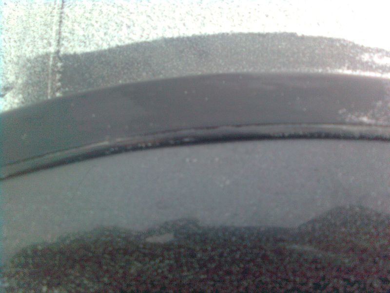

Re: W124:n kultalistat, onko lisävaruste tms?
Ei pidä paikkaansa tuo edellisissä viesteissä kerrottu listojen muuttuminen "kultalistoiksi" muovikylkien yhteydessä.
Paremminkin sanoisin että sattuman kauppaa minkä väriset ne on, liekö haalistumista vai mitä.
Tuossa -92 124 ja musta lista, erittäin hyväkuntoisesta korista jota ei mm. mittariston neulojen täydellisen kirkkaana säilyneestä väristä päätellen ole juuri ulkosalla seisotettu:
