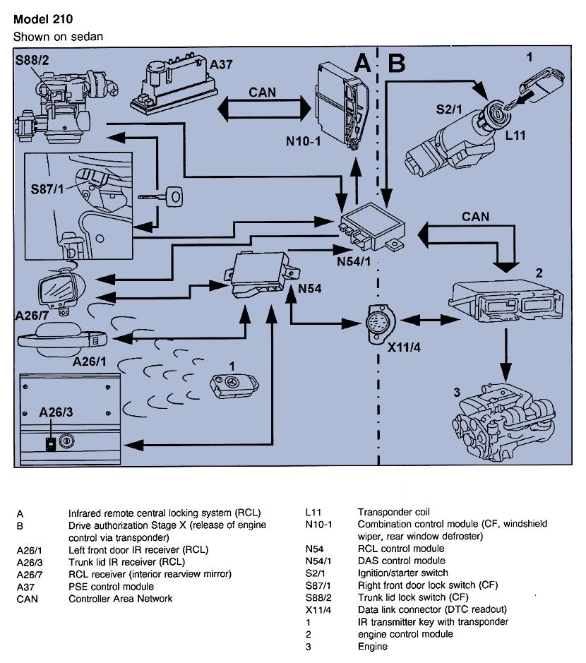

Mitä osia liittyy väyrysen ajonestoon? Olen siis vaihtamassa tekniikkaa tenavaan ja tarvihtis tietää mitkä osat ainakin tarvitsen purku-autosta, että auto lähtis käyntiin vakio eculla. Osat autosta e 200 -96. VIN WDB2100351A290394, ecu 0225458832. EPC/WIS tutkimalla, vissiin nämä osat ainakin: A2104600197 virtalukko+avain, A0195455632 releboksi/SAM-yksikkö konehuoneesta ja A2108203226 käynnistyksenesto-rele.
Tarvihteeko myös taustapeilin, jos siinä on ne puna/vihree valot?
Tarkotus siis saada vain kuitattua ajonesto pois päältä, muuten käyttää auton omaa virtalukkoa ja sähköjä. Näinköhän tuommosen kikan saa edes toimimaan?
Edit: Tuommonen kuva löyty. Klik
