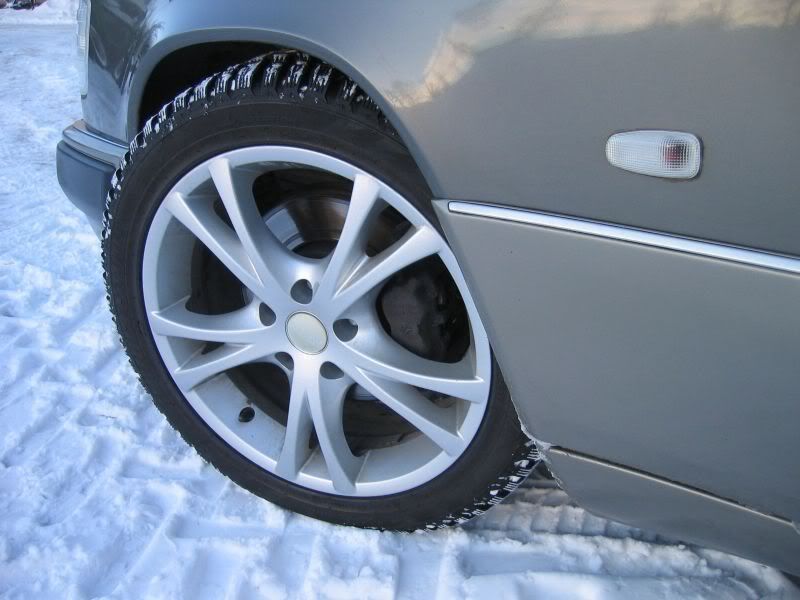

Ei ole isompaa kuvaa. Ja noi oli talvivanteina kun ostin auton. Nykyään nuo ovat kesävanteina, jotka ovat siirtymässä tuohon nokilekan alle enskesänä.
Tällä hetkellä tavivanteina coupessa on tälläiset.
Niistäkään ei ole parempaa kuvaa..
