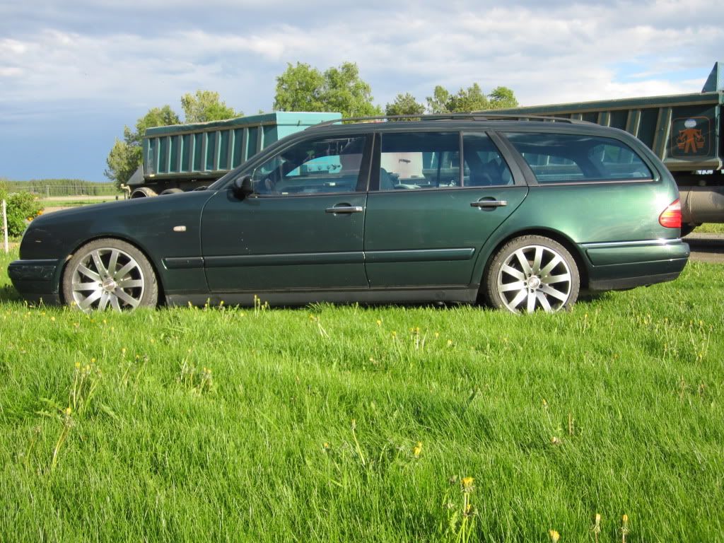

Ite laitan 19" vanteet eteen 8.5 ja taakse 9.5 leveet. ET on 35
Rengastukseksi tulee 235/35 ja 265/30
Alustana on vakio avantgarde
Mutta asiaan. Tuolta Auto näyttää 225/45R18 ET 35 kumeilla
Edestä on kaari sopivasti täynnä ,mutta taakse kyllä kaipaa täytettä kaarihin. Ja madallusta kaipaa taakse, kun nuo 19" on noilla kertomillani kumeilla matalemmat kun noi 18"
Ja täs kuvas näkee että takana sais olla ET pikkasen pienempi että tulis nätisti kaarelle...
Voin laittaa kuvia myöhemmin, kun on 19" pallot alla jos sua kiinnostaa niin isoot vanteet
Mutta siihen madallukseen kannatan ihan vain Avantgarden jousia ja sitte säädellä niillä jousenkumeilla mieleisekseen.

Onko noissa kuvien vanteissa mikä leveys?latvis124 kirjoitti:Ite laitan 19" vanteet eteen 8.5 ja taakse 9.5 leveet. ET on 35
Mutta asiaan. Tuolta Auto näyttää 225/45R18 ET 35 kumeilla [ http://i1189.photobucket.com/albums/z430/latvis124/IMG_1127.jpg ]
[ http://i1189.photobucket.com/albums/z430/latvis124/IMG_1129.jpg ]

ET on ihan ok, kun vanne ja rengas leviää. Tulee lähemmäs kaarta.latvis124 kirjoitti:Ite laitan 19" vanteet eteen 8.5 ja taakse 9.5 leveet. ET on 35

Joo jäi se sanomatta. Ne on 8.5" leveetOnko noissa kuvien vanteissa mikä leveys?

Vieläkin palaan tähän aiheeseen. Miltä nuo 18 tuumaiset tuntuvat ajossa? Eihän ne hävitä kaikkea ajomukavuutta mennessään?

Re: W210 alusta ja vanteet
Jos vain alusta on kunnossa niin eipä ne niitä ajomukavuusia vie.
W210 320 CDI -99
Mitään muuta eroa ei ole kyllä kuin se että auto muuttuu kovemmaksi. Itse ajotapahtuma on täsmälleen samanlainen mukavan letkeä.
En tosin ole kokeillut millään sikamaisen leveillä läskeillä, vaan pysytellyt 205-225 koossa.

Sitten luulisi uskaltaa joskus 18 tuumaisia katsella. En vain pidä siitä että auto on kova kuin kivireki.
jos joku suunnitelee 19" vanteita niin eteen 8.5" ja taakse 9.5" ja molemmissa ET 25 niiin mahtuu hyvin avangarde alustalle.

Entäpä jos laittaa tuollaisen weitec alustan niin mahtuuko 18 tuumainen pyörimään 225/40 tai 225/45 pyörillä?
Eikäö autosta tule matalampi tuolla sarjalla kuin Avangarden alusta?
