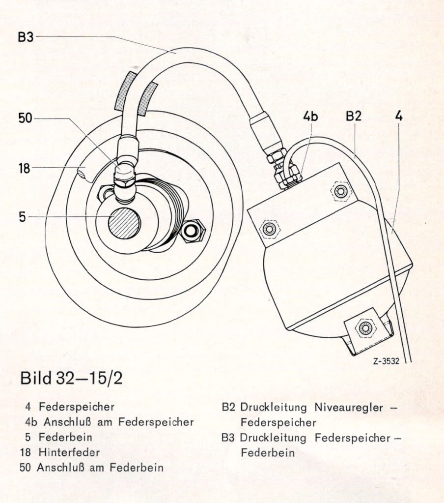

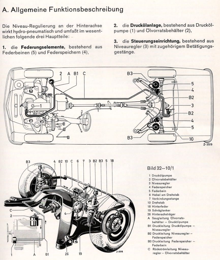

Käytännön kokemusta ei vielä ole, kun oma projekti ei ole niin pitkällä. Mutta W 114/5 Niveau-Regulierung and der Hinterachse näyttää seuraavaa:

Ei ihan satasella tuo Saksa suju, mutta kuvat on kivoja. Tuosta ei taida kuitenkaan käydä ilmi, mikä merkitys on sillä tuleeko tuo hydeputki tuonne sivulle, vaiko tuohon päähän, kuten tuo letkukin. Tuossa pallossa näyttäisi olevan pieni öljytila. Onkohan W123:sen pallossa sellainen? Paljonkohan W123 farkku painaa? Tuon lanssin oma paino on 1630kg ja kokonaispaino 2175kg. Eikö farkku ole lähellä noita painoja.

Siinäpä pelkistetty ja havainnollinen kuva tuon pallon tehtävästä. Ei kaiketi auta muu kun kokeilla tai ostaa 1 W123:sen pallo ja mitata siitä se paine.

Sama 23+/1 ja 15 löytyi myös tuosta w 114/5 Niveau-Regulierung -oppaasta. Siinä yksikkönä atü - lienee sama kuin bar?

Melkein noin, muttei kuitenkaan ihan. Karran kuva kuvaa hydropneumaattista jousitusta, jossa jousipallo ottaa vastaan koko kuorman ja hoitaa yksin jouston.
Tässä sinun tapauksessa taas on kyseessä kuomantasaavasta jousesta. Kun systeemi on oikein rakennettu ei järjestelmässä ole kuormaamattomana painetta ollenkaan, vaan "rautajouset" ottavat kuorman vastaan kokonaisuudessaan. Kun taas kuorma lisääntyy, niin jousitus painuu alemmas ja avaa käyttöventtiilin joka päästää riittävästi painetta järjestelmään, kunnes jousitus on taas oikealla korkeudella. tällöin jousipallon kaasytäyttö on aivan sama, kun painetta tarvitaan se tietty määrä jotta auto saadaan riittävän ylös. Voit ajatella, että vaikka pallo on ihan tyhjä se nousee silti oikealle korkeudelle, kyllä se neste sen tilan täyttää silti. Nyt kaasua tarvitsee olla vain tarpeeksi, jotta pallon kalvo ei mene aivan pallon seiniin kiinni, vaan että kaasulle jää hiukan tilaa puristua kasaan, eli joustaa. Pallojen eri geometria ja täyttö sitten muokkaa jousivakioita, eli paljonko kaasulla on tilaa puristua kasaan ja kuinka iso on kalvon pinta-ala. Mutta sekin vain silloin kun autossa on kuormaa ja systeemi on vaikutettuna. Itsekkin ajelin parituhatta kilometriä ihan tyhjillä palloilla ilman ongelmia, poistin vain säätöventtiilin käytöstä, jotta palloihin ei tullut painetta.
Eli kunhan pallo ei ole vain liian tyhjä, ettei joustoliike lopu kesken ja ettei kaasunpaine ole laivan liian suuri, että systeemi painuu kuitenkin kasaan, eikä puhkea tyhjänä, on paineelle suurinpiirtein se ja sama. Sen huomaa tuosta Mersunkin ohjeista: 23 bar uutena ja hylkyraja 15 bar eli vaihtelua saa olla lähes 40%.
