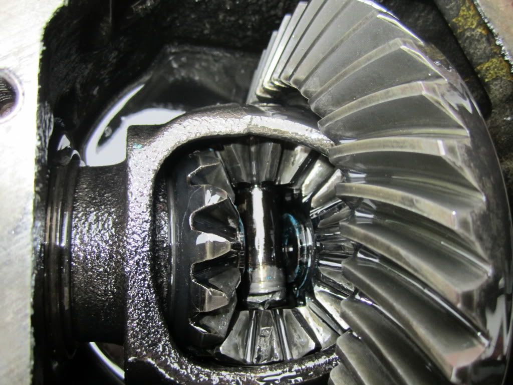

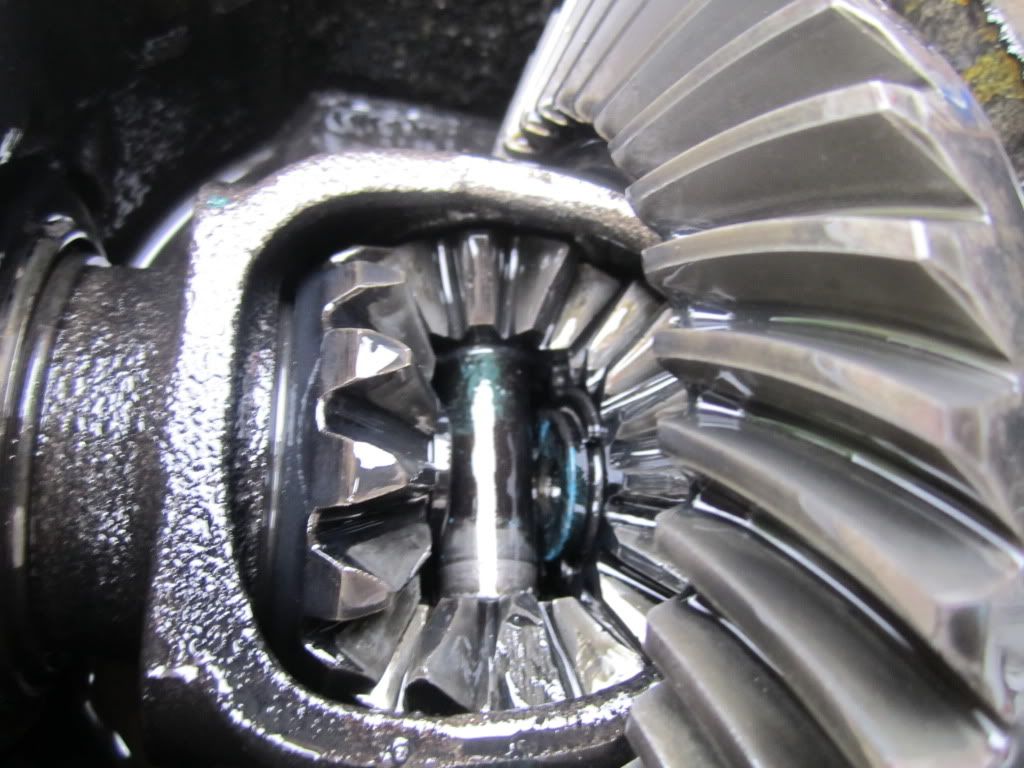

pari kuvaa.
Tuo nunu tuos kolos on irti ja pyöristyny palloksi. en tiedä mikä on ollu tai pitäs olla:D

Re: Peränvaihto viikonloppu tulossa.
Keskitappihan se sieltä on irronnut. Pitää tosi kivaa ääntä. Nimim. "Jouduin ajaan Helsingistä Ouluun"

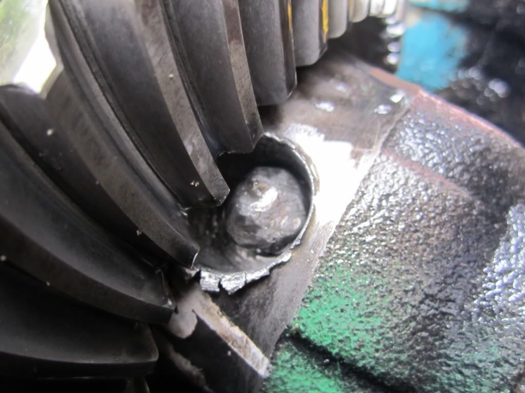

Nonnin se sitte viime yön nesteellä käynnin aikana levis taas lopunki.
Eli keskitappi poikki toisesta päästä. takakansi auki ja kaadoin astiaan öljyt ja sieltä tuli myös yksi ratas, keskitapin pala, paljon metallia ja neulalaakerin neula.

homma meni niin että toi parinkympin perä hajos aika nopeesti (mitä muutakaan voi odottaa halvalta perältä) ja ny auto on ollu remontis ja pian leimas ja pitäs saada sitä ennen ehjä hiljanen perämurikka.
Semmosia saa tarjota jos on ylimääräsiä.
Niin joo ja tenavalla ei oo ajettu yli puoleenvuoteen.
