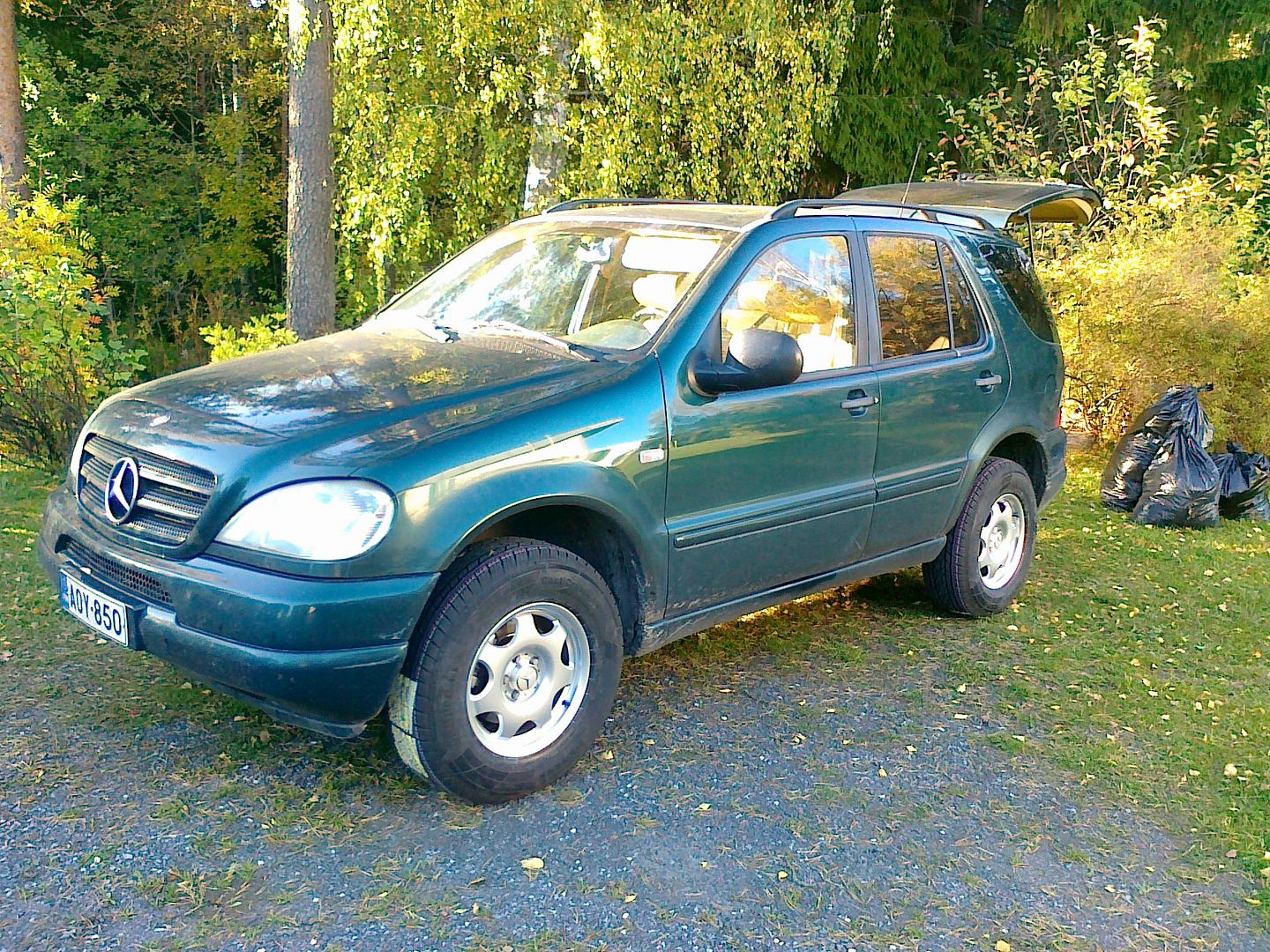

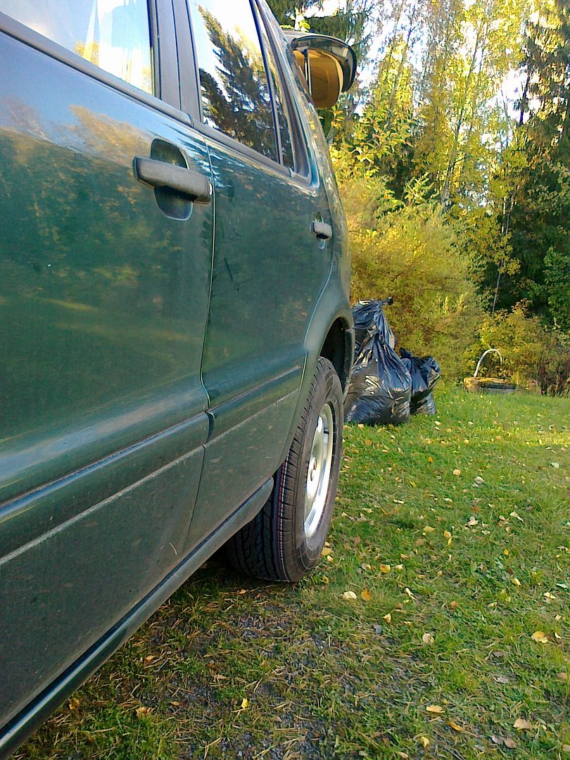

Milka sai alleen Contin SUV renkaat M+S luokituksessa sekä melkein virheettömät Tolimanit 7,5 x 16 ET 42:
