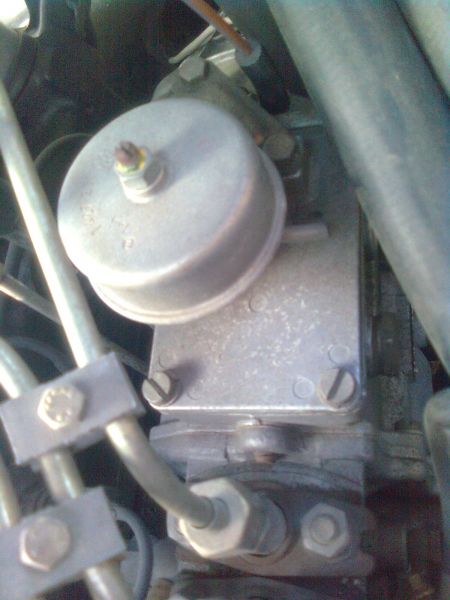

Mulla tuo säätäminen kyllä tuotti positiivisia tuloksia. Tuli kunnolla lisää alavääntöjä ja ahdin herää todella vauhilla. Samalla tuli luonnollisesti lisää vetäviä kierroksia. Nyt pysyy myös tyhjäkäynti samana (n. 700 rpm) vaikka on vaihe päällä ja rattia pyörittää. Pysyy samana kylmänä ja lämpimänä. Tulipa hyvä pumppu :D
Tuo turbokone taas on siitä hyvä että kulutus on pieni (matka-ajossa seiskan pintaan) ja silti kiihtyy kun tarvihtee. Savua vaan tahtoo tulla kun ahot alkaa pikkuhiljaa nousemaan. Taitaa olla morkoolin jousi niin löysä että pohjaa samantien kun painetta tulee :lol: alasyöttöä en ole kovin isolle säätänyt. Ruuvi on vaan millin-pari yli mutterin.

napa kirjoitti:on tuo monivena 250 sitten omituinen... kulutus oli 8.2 ltr/100 km :wtf:
kävin taas tankilla... nyt oli kulutus 6.4 ltr/100 km, mutta... kierroksia en ole päästänyt varmaan kertaakaan yli 3000 rpm (kiihdytykset on olleet siis "verkkaisia"), nopeus on ollut max. 80 km/h ja ketään en ole ohittanut... (pari traktoria lennosta, mutta niitä ei voi sanoa ohituksiksi, kun ei ole tarvinnut nostaa/laskea nopeutta...) hyvä etten ole vielä liikennevaloissakin sammuttanut auton (en nyt sentäään, mutta mielessä on kyllä ollut, kun muutaman kerran olen joutunut liikennevaloihin pysähtymään, yleensä olen onnistunut sovittamaan nopeuden niin, että on saanut rullata läpi...) "kaupunkiajoa" tuossa pätkässä ei ollut kuin jotain max. 10 km ja muu ihan perus maantieajoa, pisimmät siivut 180 km yhteensoittoon... tuolla ajotyylillä olisin luultavasti päässyt myös 300E:llä samoihin lukemiin tai jopa alle :problem: itse odotin 5 alkavaa kulutuslukemaa, koska tuossa oli kyllä kaikki keinot käytetty kulutuksen minimoimiseen, mitä osaan normaali ajossa kuvitella...
on tuo nyt sinänsä edistystä, koska aikaisemmin alin kulutuslukema (ennen pumpun ruuvausta) oli 7.25 ltr/100 km... ja mielestäni mittari pelaa ihan ok. eli ei jätä laskematta kilometrejä välillä... ja pitäis olla oma mittari (siis se mikä tuon 3.27 perän kanssa kuulukin olla)
mutta perä alkaa olla nyt siinä kunnossa, että se on pakko ottaa "huoltoon", mulla ei vain ole kuin 1 kpl 3.92 välityksellä olevaa hyvää perää tällä hetkellä, joten sillä mennään sitten seuraavat tankilliset, kunhan vain saan aikaiseksi sen vaihtaa alle (siihen löytyy myös mittari, eli saa kilometritkin täsmäämään...)

Asiaan: Saako tuosta kohtuudella säädettyä syöttöä lisää kun laittaa STT turbosarjan OM616:een ?

dealer kirjoitti:Asiaan: Saako tuosta kohtuudella säädettyä syöttöä lisää kun laittaa STT turbosarjan OM616:een ?
Ei tuon säätö välttämättä paljoa auta. Voi olla että joudut käymään kannen alla. 1½-2 kierrosta lisää niin on hyvä.
