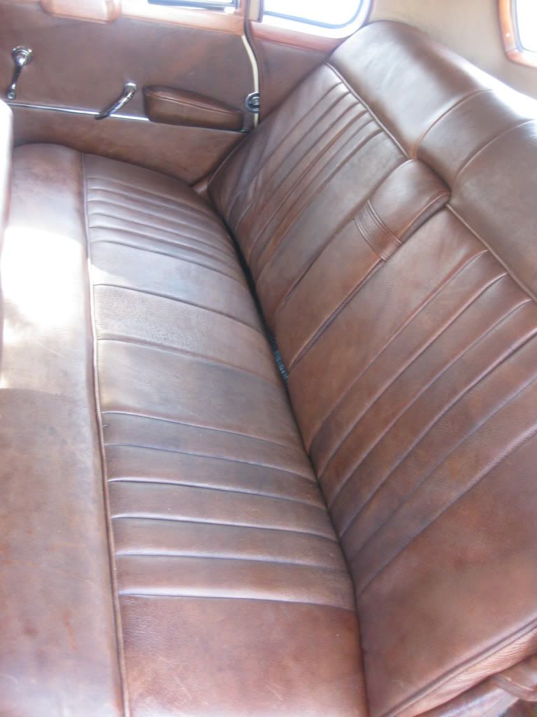

Dodii, Vappu lähestyy ja autoon on saatu takapenkit vihdoinkin verhoiltua
Hieman oli hommaa verhoilijalla, kun tuo ommeltava nahka on melko paksua, jos nykyään käytettävään nahkaan verrataan.
Paksuimmalta kohdalta oli ommeltavaa saumassa reilun 12mm verran, kun oli jopa 6 nahkakerrosta päällekkäin.
Kone sauhuten homman teki todella hyvin Lahden Ajokadulla autoverhoomoa pitävä Aatosen Heikki. Kiitos paljon
hänelle.
