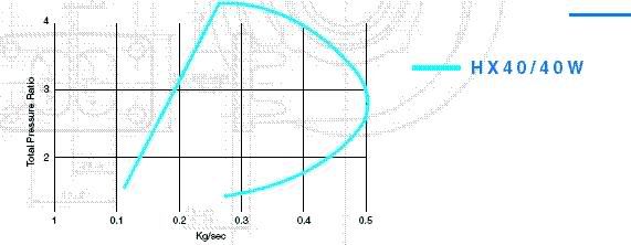

Holsetilta harvemmin näkee hyötysuhdekäyriä muutakuin tieteellisten tutkimusten yhteydessä. Yleensä ovat kovin yksinkertaistettuja viivapiirroksia kuten tämäkin HX40 Pro:n kartta.
Holsetin omien tiedotusten mukaan tuo viiva on nimenomaan 60% hyötysuhteen viiva.
0,5kg/s = 66lbs/min
Löytyy tästä myöskin tuollainen "oikea" kartta, mutta siinä kielletään mokoman esittäminen julkisesti. Siinä lipsit pitää kutinsa 60% rajalla, mutta muuten on kyllä eroja. Tuo viivapiirros näyttää sen valossa liioitellulta.

Kertokaa nyt vielä tyhmälle, että mitä tuo lbs/min oikeen tarkottaa? :lol:
Kun eikös tuo kg/s ole virtausyksikkö, elikä vaikka tuo 0,5kg ilmaa seknnissa? Mutta mikä tuo toinen suhdeluku on? Eikai se voi vastaava suhde olla kun tuo kg/s mutta paunoina ja minuutissa?
Kummeli kirjoitti:Kertokaa nyt vielä tyhmälle, että mitä tuo lbs/min oikeen tarkottaa? :lol:
kyllä se on niitä "nauloja" vai mitä paunoja ne nyt oli...

Jaa jaa, no sitte... Muistaakseni pauna ja naula on sama asia. 1 pauna = 1 naula = 0.4536kg.
lbs/min = paunaa/minuutti. Vanhan maailman yksikkö.
Sikäli helpottaa ahtimen kokoluokan arvioimista (ainakin omalla kohdalla), että 10lbs/min riittää suoraruikkarissa ~100hv. Esikammiossa varmaan ~90hv huonomman hyötysuhteen vuoksi.
Tästä voikin sitten laskea, kuinka pitkälle riittää hx55... :roll:
