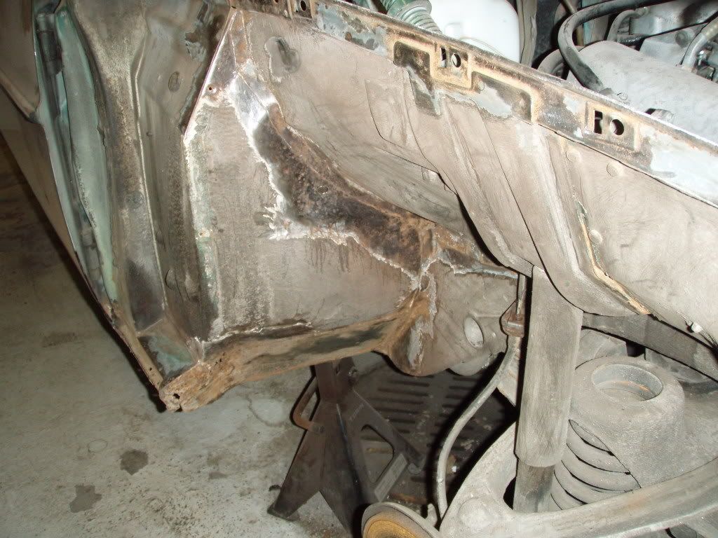

Pari kuvaa etupyöränaukon tiimoilta:
http://i194.photobucket.com/albums/z171 ... 040145.jpg
http://i194.photobucket.com/albums/z171 ... 040146.jpg
Hölmö kun olin niin puhdistin rälläkällä tuon pintaruosteessa olevan pystysauman; ja tulos oli että maalipinta vastapuolella vaurioitui kuumuudesta :evil: , oli se juuri ehjä ja siisti osa - koristelistasta ylöspäin siis. Kypsyttelen lisää ajatusta viedä auto sitten oikealle maalarille, ainakin kylkien osalta - katsotaan rahatilannetta myös.

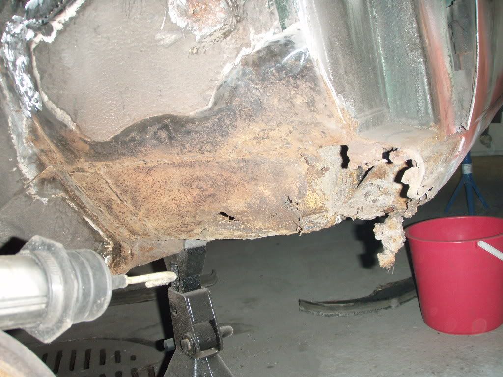

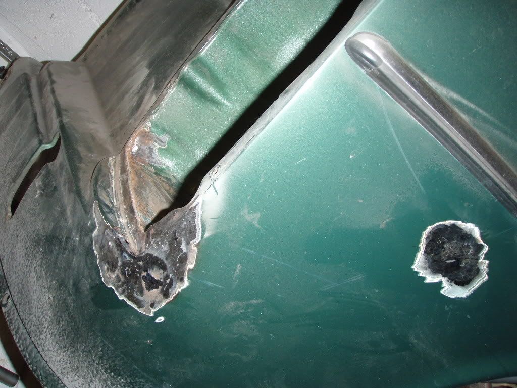

Asiaan, eli helmalistan yläpuolella on korissa reikiä (siis takaovien kohdalla jos sellaiset olisi). Mikä on niiden tarkoitus? Kuvista saa muuten mallia minkänlaiset helmojen etupäät ovat; minulta ne puuttuvat tyystin.
Viestit: 14087
Kyllähän minä helpommalla pääsen mitä "saul" (viitaten ruumisauton projektikuviin), mutta onhan tässäkuin ruostetta - ainakin pintaruostetta sekä massan alla olevaa "piiloruostetta". Vasemman lokasuojan alta paljastui aika ylös asti edennyttä lahoa rintapellissä ja sisemmän lokasuojan sauman tietämillä. Sekä akun alla oli "pitsiä".

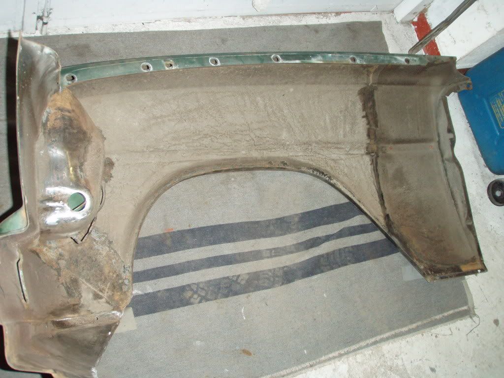

Sain takalamput kokonaan irti kunhan olin aikani liotellut ruuveja irroitussprayllä. Tiivisteiden alla oli pintaruostetta, ja pitää hioa uudestaan se takapelti siitä lamppujen alta sekä maalata kertaalleen. Säästän jo hankitun toisen spraymaalin noihin pikku fiksauksiin ja etuosan maalaukseen (maskin alta ja siipien "etupeltien" tienoilta). Kyllä tuo auto maalarille pitää viedä - ajoin ovien alareunat kirkkaalle pellille ja ehjän maalipinna alta löytyi jo ruostetta.
Mutta ovet on kovassa kunnossa siis noin muuten, sekä etusiivetkin periaatteessa (alareunassa ruostevaurioita mitkä hitsataan). Umpioiden ja pintapellin välissä oli toisella puolella hiekkaa/multaa sekä vasemmalla puolella iso köntti sitä mersun valkoista massaa minkä talttasin puukolla ja vasaralla irti. Ruostetta on vaan pellin pinnassa - ei läpi.
Hei, kuka tietää noista rei'istä minkä perään edellisessä viestissä kyselin :?: Ihan vaan mielenkiinnon vuoksi.

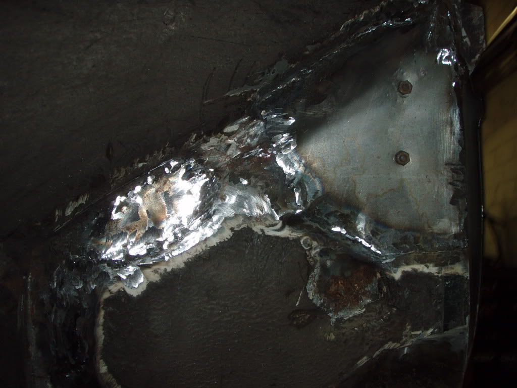

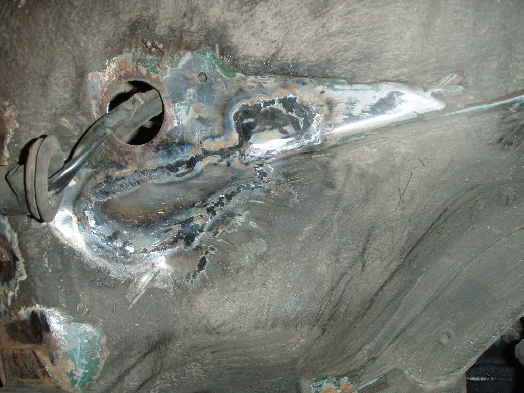

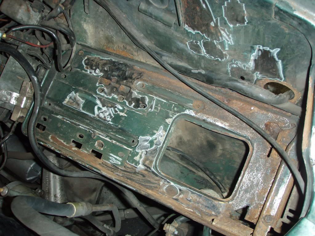

Tänään aloittelin hitsaushommat. Olin tallissa jo ennen neljää ja seitsemän aikaan oli jo tehty mitä pitikin (vasemman puolen etukulmaa). Tosin eilen iltasella mallailin isointa paikkaa jo paikoilleen (seisontajarrun polkimen pultit tulee läpi siitä).
Hitsasin sitten vielä umpeen sivuvilkkujen reiät ja paikkasin vasemman etusiiven kulmaa umpion alaosasta; sen verran oli mennyt ohueksi. Lopuksi vetelin ruosteenmuuntoainetta vanhan pellin päälle - huomenna uusi kierros ja sitten Ferrexiä pintaan missä ei ole ehjää maalia.
Taidan kokeilla tehdä itse nuo etuhelmojen päät; saan kaverilta pienen kanttikoneen lainaksi kuten lupasi tuoda vielä pienet pillit tallilleni. Hän on siis evakossa tallistaan, siksi välineensä ovat ympäri lappeen pitäjää :lol: . Sitten saisin siivet paikalleen ja voisi kitata niiden sekä ovien alareunat. Hmm...mitähän jää sitten Joutsenon pajalle hitsattavaksi :roll: :D .
Tässäpä kuvia paikkauksista ja aloittamattomasta helman päästä.
