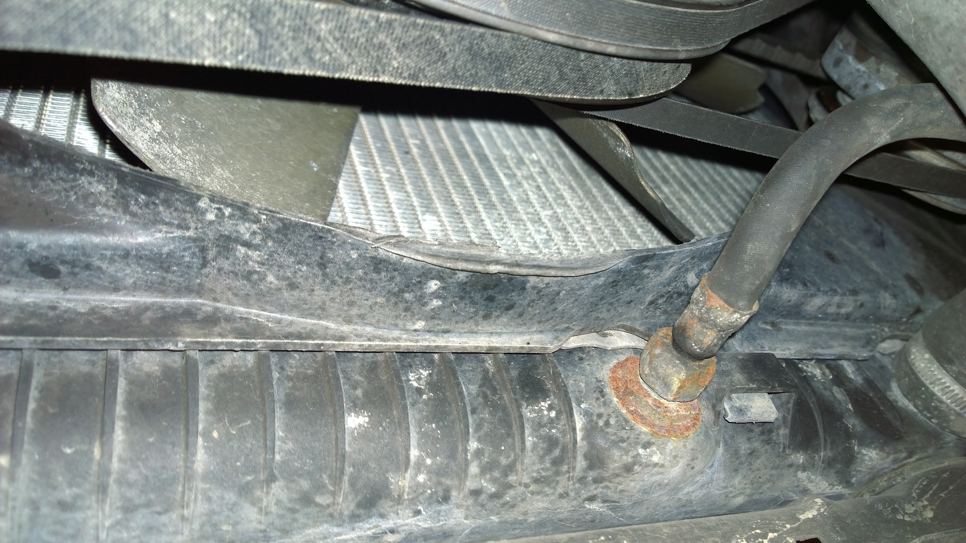

Noh, jokatapauksessa ongelmia vielä on ja joitain ei; pelottava rallatus kylmänä käynnistäessä jota epäilin jakoketjuksi olikin *rummun päristystä* tuuletin joka otti koteloonsa kiinni
Kotelo on näköjään joskus irroitettu ja laitettu hiukan liian ylös paikoilleen joka siis aiheutti tuon äänen. Onneks ei ollut mitään vakavaa.
Vähän kyllä tosin ihmetyttää, ei ole silmiin eikä korviin kantautunut että tuo kehikko olisi kenelläkään pitänyt meteliä.
