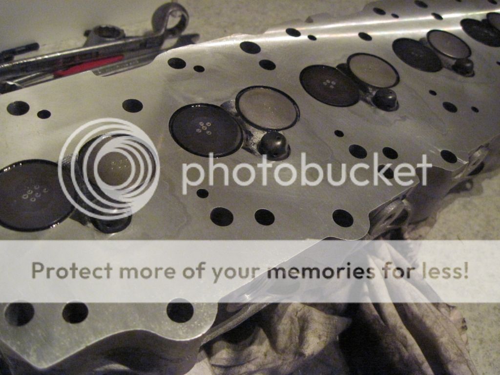

Tuossa muute kuva kannesta:

Yleensähän tuo kansi halkeaa venttileiden välistä tai venttiilistä esikammioon. Ei se visko tuuletinkaan huono ole, tuulitunneli pitäisi olla joka tapauksessa kunnollinen, oli flektin käyttövoima ja sijoitus sitten mikä hyvänsä. Monissa virivehkeissä näkee että suoraan turbon imukaulaan on vedetty jonkinlainen power filtteri klemmarilla, ei varmasti ole paljoa imuvastusta mutta siitä punahehkuisen pakosarjan päällä kun hengittelee jäähdyttimen läpi tullutta 100 asteista ilmaa sisälle niin lämpökuorma on aian turhaan koholla. Raitista ilmaa pitäisi ottaa konehuoneen ulkopuolelta, jos on alkuperäinen turbo niin kyljen imusäleiköstä tai putkella jostain puskurin takaa tms paikasta, näin ahtoilman lämpötila ennen cooleria saattaa pudota reilusti yli 50 astetta.
Näissä maastoautoissa joiden kanssa itse pääasiassa pelaan, homma ei aiheuta juurikaan ongelmia koska ulkonäkö ei ole ensisijainen tekijä ja konehuoneessakin on hiukan paremmin tilaa.

itsekkin ihmettelin että aika ihmeellisistä paikoista haljennut tuo kans kun tuosta hitsattu. tai ei ainakaa yleinen paikka. Täytyy nyt todellakin alkaa panostamaan tuohon että kone saa viileämpää ilmaa. Vapaavirtaus on ollu jo jokin aikaa, tosin ei suoraan turbon päässä mutta ei ihan lokarin reiän luonakaan. Siksi ajattelin päätyä johonkin sähkötoimiseen flektiin kun tuo visko on mulla rikki ja halvemmalla saa siihen jonkun imevän sähköfletkin. ja sen saa pyörimään sillon kun haluaa :)
E: kaveri joka on kansien kanssa ollu tekemisissä ni sanoi tuon kuvan perusteella ettei tuota olisi hitsattu. mielipiteitä?
