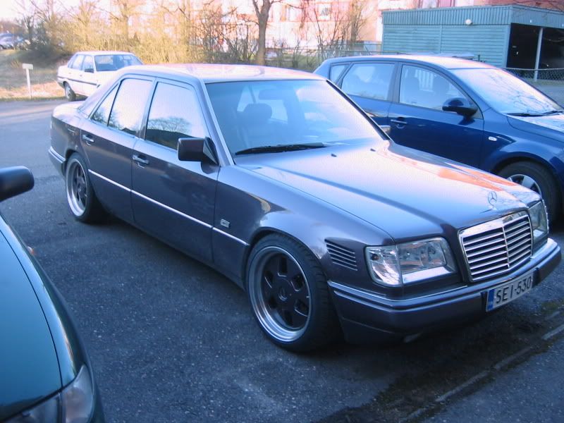

Nyt on Maet alla. Nappasin muutaman kuvan, mutta eipä näytä hääppöseltä kun auto on yltä päältä kurassa. Täytyy joku kerta ottaa uusia kuvia, kun auto on puhdas.
Heitin koeajolenkin ja tuntui pyörivän aivan normaalisti, tosin heti rengasliikkeeltä lähtiessä ajoin renkaat linkussa yhteen terävään monttuun, niin johonkin otti kiinni etupää. Noh jälkeä en nähnyt missään. Tarkkaillaan tilannetta..
Tässä likainen kuva. ihmiset käyttäköön mielikuvitusta tässä vaiheessa miltä kokonaisuus näyttää puhtaana..

heh, onpas rottasen näköinen :lol:
edelleen sitä mieltä että hopeisena parhaan näköiset noi vanteet ;) otappa joskus kuvaa kun auto on ajossa, näyttää varmaan rantit hyvältä !
ja kaippa toi putken pää vaihtuu ??

Samaa mieltä EPK:n kans, paljon parempi hopeena/vaaleana tuo MAEn vanne, tummana häviää kaikki muodot.

Kyllä onhan se hyvä että on mielipiteitä, mutta näin hyvä minun silmääni. Ikävä kyllä nuo kuvat on paskat ja autokin kaiken lisäksi paskanen kuvissa, eikä muutenkaan pysty kertomaan koko totuutta mitä luonnossa. Noh aivampa sama.
Pakoputkesta sen verta, että kun se ruostuu ja putoaa matkalle, niin sitten pistän uuden. En todellakaan jaksa enään muokata autoa yhtään. Ainoa viimeinen projekti mitä teen tuolle autolle on se äänentoisto, sitten saa luvan olla.
Näissä merkeissä.

Nappasin muutaman uuden kuvan kun auto on suht puhdas.

näyttää kyllä tosi hyvältä! vielä jos jotain niin semmoset sileät kristalli etuvilkut niin aiai. millanne pönttö sulla on nyt takana ku ihan hyvännäkönen tuplaputki tuo?

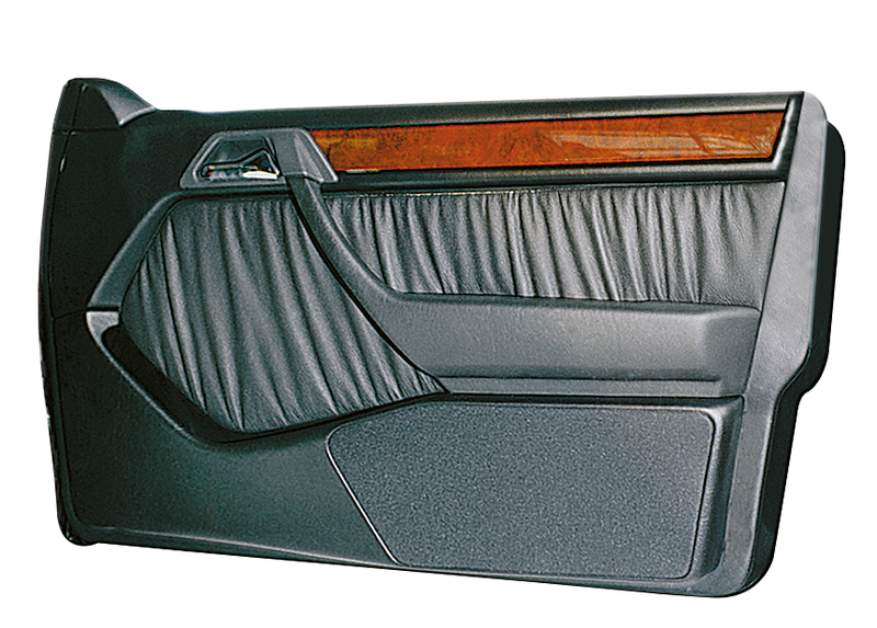

Onko kenelläkään kokemusta kyseisen firman jehnert Sound Design äänentoistosta? Tuossa olisi tarjolla ovipanelit ja 3-tie järjestelmä. Erittäin fiksun näköinen toteutus. Tosin onhan se hintava, jos koko systeemillä on hintaa 840e, tosin olisi minun mieleen siinä suhteessa, että on mahdollisimman alkuperäisen näköinen.

Hyvä standardihinta melkee kaikkiin malleihin noilla ovilla ilman elementtejä. 519€. Jos ei muuta, niin vaikka aluks laittas vaan yhden kaijuttimen ja loput umpeen. ja jos nälkä kasvaa syödessä, niin ei olis ainakaan tilaongelmia lisäsijoittaa kaijuttimiin.
Tuo hinta ilman elementtejä ei edes ole kaukana pelkkien materiaalien hinnasta. Taino tietysti on, mutta ei niin järjettömän kaukana kun pitäähän ovikotelon valmistamiseen menevään aikaankin laskea hinta.
Hienot on. Melkeenpä huvittais ostaa coupeen tollaset.

Eli tästä.

Tuossa tulee ilmeisesti pelkästään tuo ovipahvin alaosa?

Timo L. kirjoitti:Tuossa tulee ilmeisesti pelkästään tuo ovipahvin alaosa?
Juu. Vaihtoehtona on pelkät panelit tai panelit ja äänentoisto

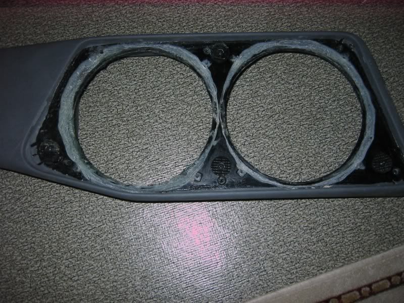

Noniin sitten ostin mokomat panelit. Ostin tosin ebaystä ja maksoi hitusen vähemmän. Tosin ovat harmaat joten todennäköisesti vedän mustan nahan tai keinonahan päälle.
Eli näihin mittoihin täytyy kattella sopivat midit..

Kryptonite kirjoitti:Noniin sitten ostin mokomat panelit. Ostin tosin ebaystä ja maksoi hitusen vähemmän. Tosin ovat harmaat joten todennäköisesti vedän mustan nahan tai keinonahan päälle.
Jos ja kun nuo nyt näyttää nahkaisilta tai keinonahkaisilta niin ei muutakun nahkamaalilla mustaksi. Huomattavasti helpommalla pääset ja tulos on vähintäänkin hyvä, ellen sanoisi että jopa parempi kuin että noita alkaa uudelleen verhoilemaan. Noita värjäyksia voi kysellä myös design eugenin kautta. Hänellä on tuttava joka värjää matskun lähes minkä tahansa väriseksi. Ite värjäytin moottripyörän penkin verhoilu "nahan" ja hintaa puolen neliön palalle ei jääny kuin jotain 10e. Ja se tosiaan kestää melko hyvin kun se kestää perseen hinkkaamistakin jatkuvalla syötöllä :roll:
Ihan siistit paneeli btw :wink:

Kyllä noiden pitäisi olla aidolla nahalla päälystetty. täytyypä kysellä tuota nahkamaalausta. Kiitokset vinkistä.

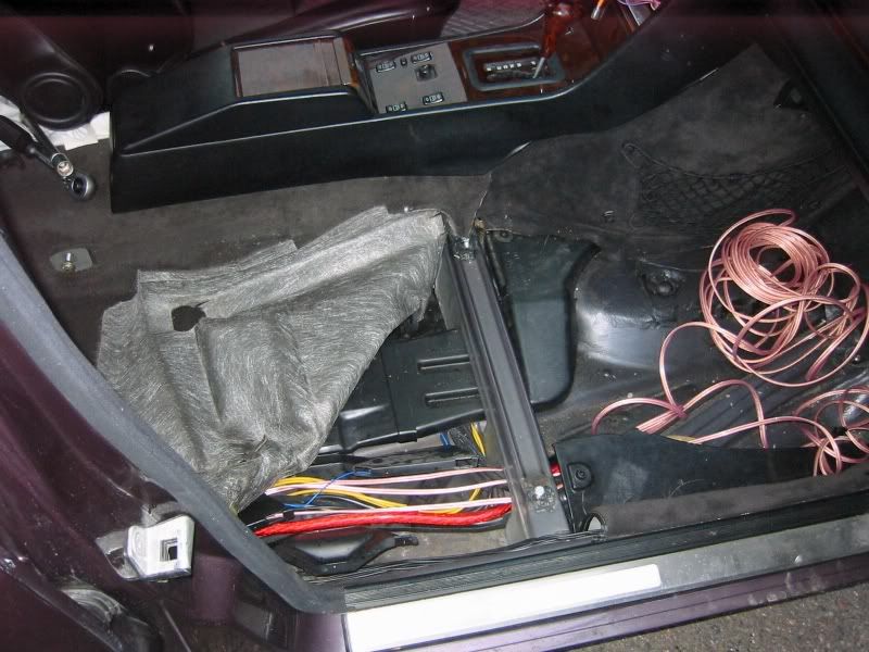

Tänään on tullut perettua auton sisätiloja repsikan puolelta. Samalla tullut vedettyä kaikki piuhat repsikan puolelle. Virtapiuhakin vedin nyt vihdoin jaa viimein oikea oppisesti kourua pitkin. Kuskin puoli vielä aloittamatta. Huomenna sitten kuskin puoli.

tänään sain vedttyä kaikki piuhat. Oli siinäkin homma, kun sai penkitkin irroitella.

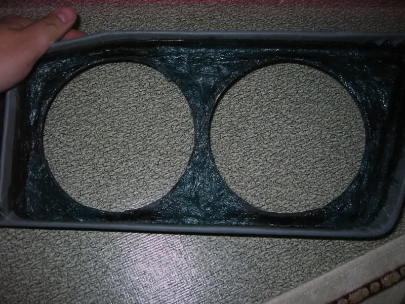

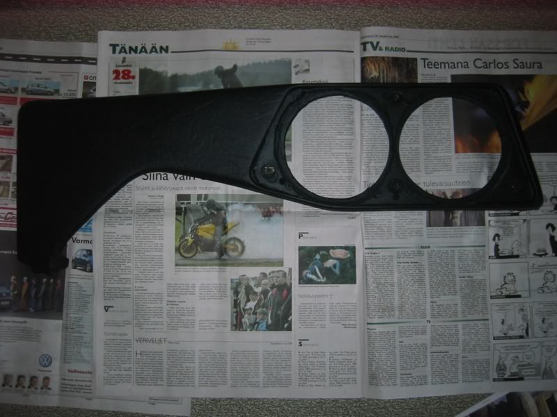

Erkka setti tuli tänään haettua. Tänään olen tässä päivän modannut paneleita, että sain elementit istumaan. Lisäksi tuli vähän takapuolelta vahvistettua paneleita elementin kohtaan, kun syvennystä jouduin suurentamaan.(kävi vähän ohueks) Myös midien rungosta jouduin ottamaan hivenen pois. Onneksi oli komposiittimuovia, niin lähti suht helposti. Tosiaan harva 165mm elmentti on oikeasti 165mm. Eli yleensä rungon kanssa ovat 166-168mm. Eli jouduin 2mm ottamaan pois muovireunasta. Siltikin reunaa jäi aivan tarpeeksi. jälleenmyyntiarvo tippui, mutta enpä usko että olen näitä myymässäkään. Laatuelementit.
Muutama kuva:
Nyt täytyy odotella lasikuidun ja maalin kuivumista. Huomenna rupean sovittelemaan ovipahveihin..
Tälläsellä mersun nahkamaalilla tuli maalattua:

Tänään on tullut rakennettua ovipahvikokonaisuutta. Eipä nuo panelit ollut edes plug and play kiinnityksen suhteen.
Muutama kuva.
Leikkasin ovipahvin taustaa pois juuri tuon kotelon kokoisen palan. Sitten vedin lasikuitupakellilla reunat. Eli tämä ovipaneli tuli kiinteäksi osaksi ovipahvia. eipähän pääse valskaamaan.
Auton ovet kävin dynamatilla myös läpi.
Huomenna jos pääsis sovitteleen paikalleen.
