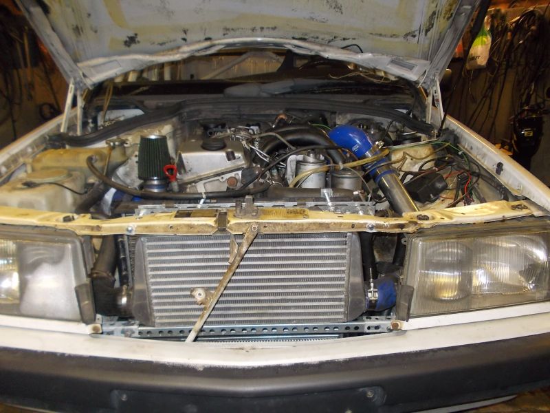

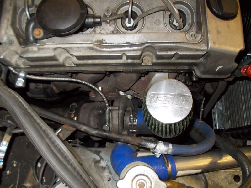

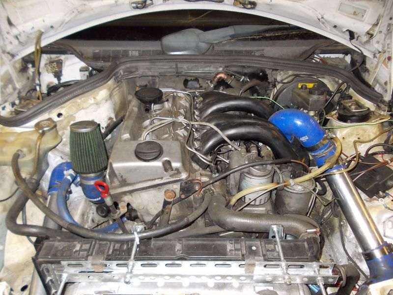

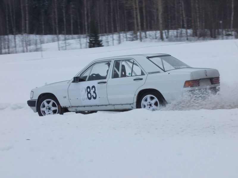

Pitkästä aikaa ollut toimintaa tällä osastolla. Pari talvea jäi väliin, lähinnä muiden tärkeämpien kiireiden takia. Nyt on muutettu, pari lasta syntynyt, talli rakennettu ja rassattu pystäreitä, niin ehtii harrastamaan vähän paremmin:)
Alkuperäinen -85 w201 siirtyi varaosa-autoksi ja rakentelimme kaverin -90 w201:stä käyttöautosta uuden Evo 2 version samaan käyttöön. Tällä kertaa kaaret on ammattilaisen tekemät, F-ryhmään ja Sprinttiinkin kelpaavat. Ihan turvallisuussyistä panostimme näihin, kun tien pätkällä vauhtia on parhaimmillaan mittarissa ollut 150 km/h.
Tekniikka on OM604, OM 606en turbolla ja pakosarjalla. Pakosarja lyhennettiin ja kävi paikoille heittämällä. Kannessa oli pinnapultin paikat valmiina, vaikka pulttijako on turbon sarjassa eri, kuin vaparissa. Öljynkierto on otettu om603 turbon putsarin jalalta ja bilteman haaroituskappaleella sai öljynpainemittarinkin pelaamaan. Öljynpaluu on öljypohjaan. Öljynjäähdytin on tarkoitus laittaa myös keulille ennen jääradalle menoa.
Koneessa on Mynän 7mm pumppu, vetäviä 5200 rpm ja tehoa n. 200 hevosta syötön nykyisen määrän perusteella. Varaa on reilusti lisää, jos tarvitaan. Tosin tällä turbolla ei taida paljoa enempää yrittää. Herää heti, paikoillaankin saa polettua paineet lähelle yhtä, jossa hukkaportti aukeaa. Saa nähdä riittääkö hukkiksen koko ollenkaan?
Cooleri otettiin vanhasta pelistä, pelittää hyvin. Imusarjana on nyt alkuunsa vakio muovinen, painetta on nyt n. 1bar.
Vauhtipyörä on om603:sta, kevennetty ja kytkinlevynä on 228mm nelilapainen sintteri 280 pystärin? asetelmalla. Muuten voimansiirto on vakio, Walliuksen lukkoa lukuunottamatta. Nyt välitys on vakio 3.23, tiheämmästä perästä ei ole hyötyä, kun kone on aina vetoalueella. Voimansiirto ei ole niin kovilla, kun ajamme tällä vain talvella. Ehdin ostaa 2.6:en w201:en varaosapeliksi, mutta siitähän alkoikin uusi projekti. Varaosa auto olikin pirun hyvä kaikenkaikkiaan ja odottelee nyt laittoa tallissa liikennekäyttöön.
Edessä on vanhasta laitteesta Bilsteinit, paksut jouset ja vakaaja. Taakse laitettiin uudet Bilsteinin Sportit ja vaihdettiin nivelet. Koeajoa on hiukan tehty normi talvirenkailla. Vetoa on tosi hyvin, enemmän kuin aikaisemmassa pelissä. Kunhan saa metsäautotien ajokuntoon, niin pääsee piikeillä kokeileen kunnolla.
Jossain vaiheessa olisi haaveissa käydä kamppeella rokkirallissa kokeilemassa, mutta se jää nähtäväksi riittääkö virtaa.

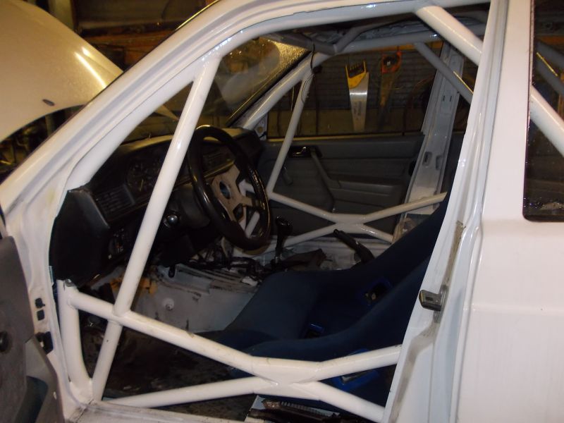

Viikonloppuna laitoin öljynjäähdyttimen ja pohjapanssarin paikoilleen. Penkit ja vyöt on myös paikoillaan. Metsäautotiellä testatessa tuli pari osin tuttuakin seikkaa esille. Ahtopaineet meinaa karata kolmosella ja nelosella, nousevat 1,3-1,4 bariin, vaikka kello on täysin auki jossain yhden barin kohdalla. Eli syöttöä olisi hennottava näköjään pudottaa, kun hiukan isompaa turboakaan ei helposti tuohon pakosarjaan saa. Turboviive on aika olematon. Onhan tuo ihan onnettoman pieni ahdin om606:en kylkeen, kun 604:llakin se ahdistaa heti kättelyssä :crazy:
Samoin vanha tuttu lämpöongelma alkoi tulla esiin, vaikka vähän tästä pelkoa olikin etukäteen. Paikoillaan on vakio 190 D:n jäähdytin ja 10 tuuman sähköflekti pakko-ohjauksella, eli pyörii kokoajan. Öljynjäähdytin ei juuri lämminnyt, vaikka jäähdytin neste olikin jo lähellä kiehumista? Pitää seuraavan inspiraation iskiessä ottaa öljynputsarin jalka esiin ja tehdä sinne termostaattiin reikiä. Jostain muistan lukeneeni, että öljynjäähdyttimen termostaatti aukeaa vasta 110 asteessa?
Kolmosen ja nelosen väli on liian suuri. Tähän pitää kokeilla ratkaisuksi bensa-auton lootaa, jossa käsitykseni mukaan kolmonen on pidempi verrattuna dieselin laatikkoon. Kolmosella loppuu kierrokset kesken ja nelosella meinaa puutua piikkirenkailla tuolla tienpätkällä. Vauhtiakin on kyllä jo aika reilusti...
Alusta toimii hyvin, sinne ei tarvitse mitään muutoksia.

Oletan että JP47 on tietoa noista pakosarjan muokkauksista. Kuinka te niitä lyhennätte?
Entä miten (olette saaneet) saatte om603 pakosarjan om601 muokkaamatta rengaskoteloa? :o

vi[[e kirjoitti:Oletan että JP47 on tietoa noista pakosarjan muokkauksista. Kuinka te niitä lyhennätte?
Om601:ssä oli pakosarjassa välikappale, jolla turbo tuli ylemmäksi. Om603:en tulppaus on tosi helppo, kun se on jo valmiiksi kaksiosainen. "Sokea" putken pätkä vaan jatkoksi.
OM606:en sarja piti katkaista ja hitsata umpeen. Vakioturbolla mahtuu olemaan ilman välikappaleita om604:en kyljessä. Ihan vähän piti lekaa näyttää.
Ohjaus on vakio, ei ole muutettu mitenkään.
Termostaatti on turbon 80 asteinen, toimii.

Tänään osallistuin kaverin kanssa autolla Harrasterallisprinttiin Keuruulla. Kaveri sai pari pyttyä, minä vain kokemusta. Tosin kaveri on ajanut tällä autolla 100Tkm siviiliajoa, kun itse olen vaan luistonesto automaateilla viimeiset seitsämän vuotta pyörinyt...Tuntuma häviää hyvin sladissa ajoon S211:lla.
Auto toimi paremmin, kuin odotimme. Vetoja oli riittävästi ja pyörät pysyivät tiessä. Tiukkoja mutkia varten laitoimme hydraulisen käsijarrun, mesen omalla kun ei tee mitään tässä käytössä. Vanteiksi piti laittaa Compomotiven kisa-alut, niin mahtuu 16 tuuman piikit olemaan ilman ongelmia. ET 35 5,5*16 kooltaan.
Jäähdytysongelmat loppuivat, kun keulalle ilmestyi w124 300d 24v:n syyläri ja Visco.
