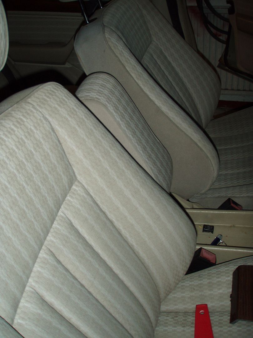

Noniin, penkin remontti sujui ilman murheita kun oli oikeat ohjeet; kiitosta neuvoista putkisaarelle, jackielle, wadelle sekä nykkille joka lisäksi myi minulle tarvikeita neuvojen kera :P .
Asensin aiemmin (edellisessä elämässä) apparin puolella olleen selkänojan kuskin penkkiin. Kuskin penkki piti siis irroittaa ja nostin sen takaluukkuun jossa oli hyvä työskennellä. Siinä irroitin ensin niskatuen sekä kyynärnojan. Irrotin takapahvin ja totesin että kyynärnojan kiiniikkeen voi siirtää vastapuolelle. Selkänoja irti ja asensin kyynärnojan kiinnikkeen uuteen selkänojaan. Vastakkaisessa järjestyksessä kasaus paitsi niskatuki viimeisenä vasta autossa. Rasvasin sisältä niskatuen ja kallistuksen säädön mekanismit sprayvaseliinilla kuten rasvasin ne liikuttelukiskot puhdistuksen jälkeen. Pesin kaikki irtomuovilipareet mitä piti irroitella.
Kyynärnoja on vielä irti koska se pitää pestä.
Penkinlämmittimet toimi entisessä jakkarassa ja toimii se uudessakin selkänojassa.
Kuskin penkki on nyt LHD malli koska säätörulla on vasemmalla kädellä :mrgreen: . Voinhan todeta autoa myytäessä että joo keskikyynärnojan kanssa tuo tulla rulla kuuluukin olla vasemmalla, kun oikealle se ei mahdu :lol: 8) :D .

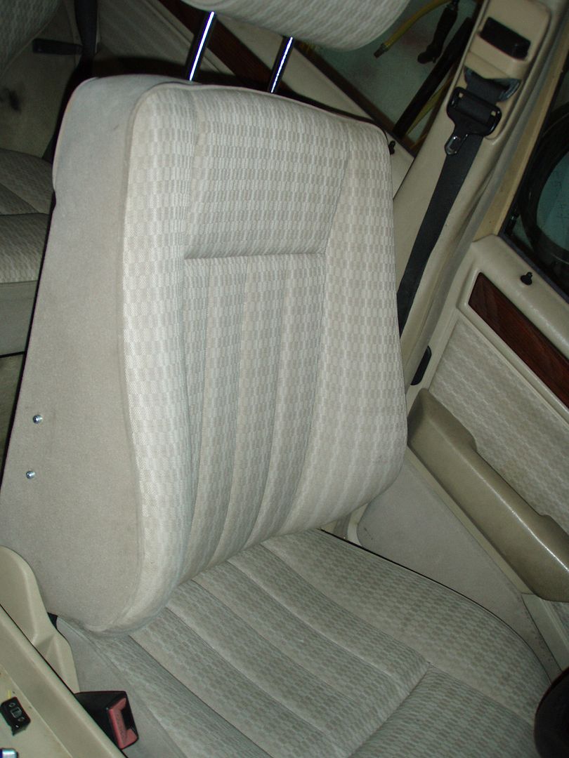

Tässä korjattu kuskin penkki, kyynärnoja on vielä saunassa kuivumassa.

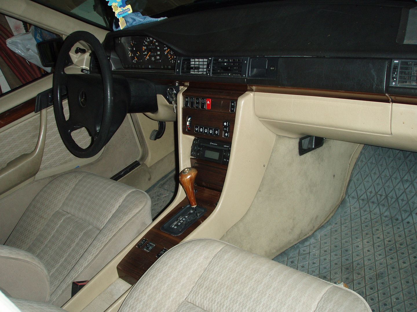

Kojelauta on kasassa, taikka siis keskikonsoli. Asensin Audio 10 CD-R:n ja piti valaistuspiuha sekä radioasennon heräte tehdä uusiksi kun "joulukuusessa" oli hieman eri kytkennät vaikka ISO-liitin olikin.
