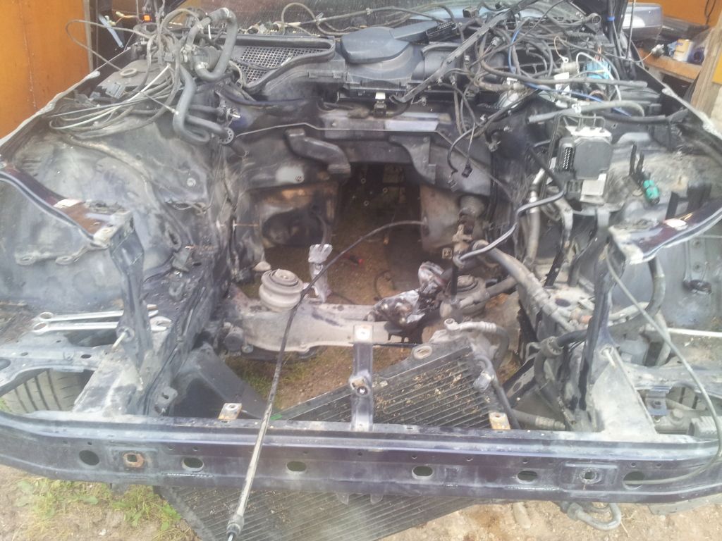

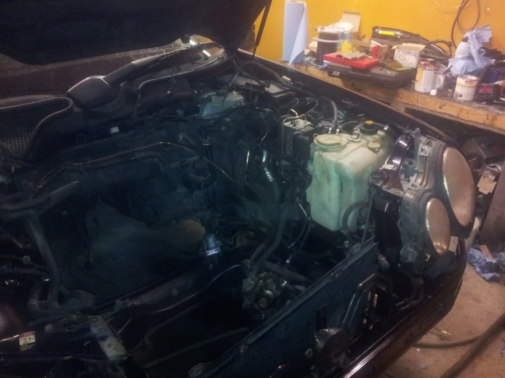

Eilen tuli hieman taas purettua konetilasta osia pois edestä. vielä pesu ja sitten etuakselisto irti ja aloittaa peltityöt.

Siinä palkissa ei älyttömiä ruosteita näy, mutta näkee sitten kun irti ottaa. Eniten hommaa nuissa valon alusissa. tänään tuli toista puolta hieman aloteltua.
Tässä pistehitsit porattu irti
Ja palanen irrallaan. saattaa olla haasteellinen tehdä uusi samallainen. No tuskin tulee euon mallista enää kun täytyy se uusi öljyn lauhduttajakin laittaa jotenkin sinne. katsoo nyt mitä keksii.
Ja kyllähän sen tietää mitä sieltä alta löytyy... no täytyy ottaa ruosteiset pellit pois ja alkaa suunnittelemaan uutta nurkkaa seuraavaksi.
Saa nähä joutuuko purkamaan nuo ilmastoinnin hilppeet kuitenkin pois korjausten ajaksi, toivottavasti ei kuitenkaan. no palataan taas kun saa jotain aikaan.

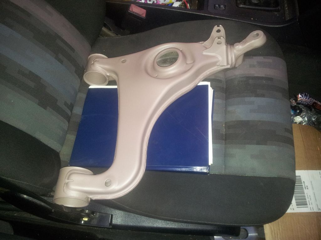

Eilen tuli etukelkka ja tukivarret haettua ja prässättyä puslat paikalleen ja tänään vietyä ne pintavärjäyksee.
ensiviikolla pitäs nuita lähteä asentamaan sitten.

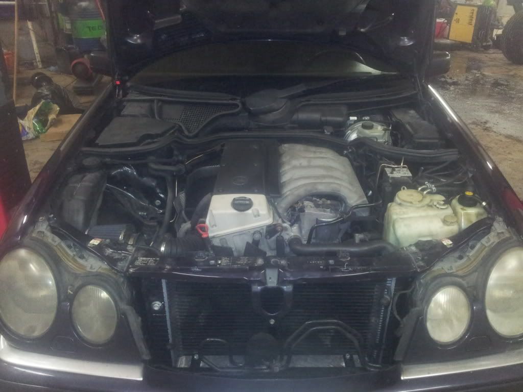

Päivitetään välillä taas. Viimekuussa tuli saatua jo auto ajoon. Tosin paikalle tulikin sama vakio kone suunnitelma muutosten takia. Tuossa pari kuvaa.
Katsastus olisi ensikuussa edessä. Täytyy nuita etuvaloja katsella ja amg:n puskurit kiinnostaisi laittaa myös ensikesänä samalla kun korin maalaa.

makke190 kirjoitti:Täytyy nuita etuvaloja katsella
Projektorit+xenon :thumbup:

pake1 kirjoitti:Kaverilla on ainakin talvivanneasiat kunnossa :thumbup:
Olisikin talvivanteet, nuo on vielä kesäpyörät :D
projektorit olisi yksi vaihtoehto, mutta itseä kiinnostaisi ihan alkuperäiset missä olisi vielä pitkissäkin xenonit :)
W210 300TDT
W638 108D

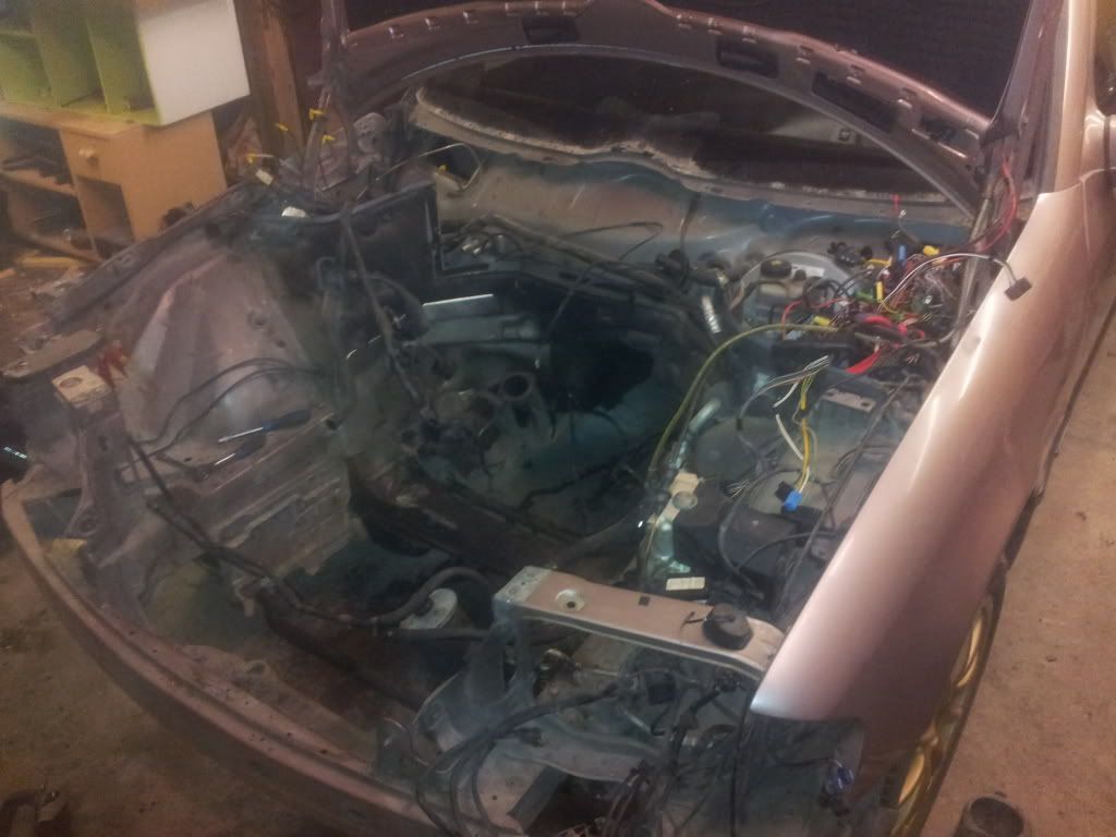

Laitetaas tänne kuvia toisestakin projektista. Olis tuommonen w202 2.8 bensamersu mitä hieman pitäs kunnostella. Katsoo nyt mitä kaikkea innostuu siihen tekemään kuhan saa sen ensin purettua :D keulaa tuli hieman purettua ja kone nostettua pois laatikon kera.
Pieni ruostevaurio löytyi myös
Lisää kuvia kun ehtii jotain tekemään.

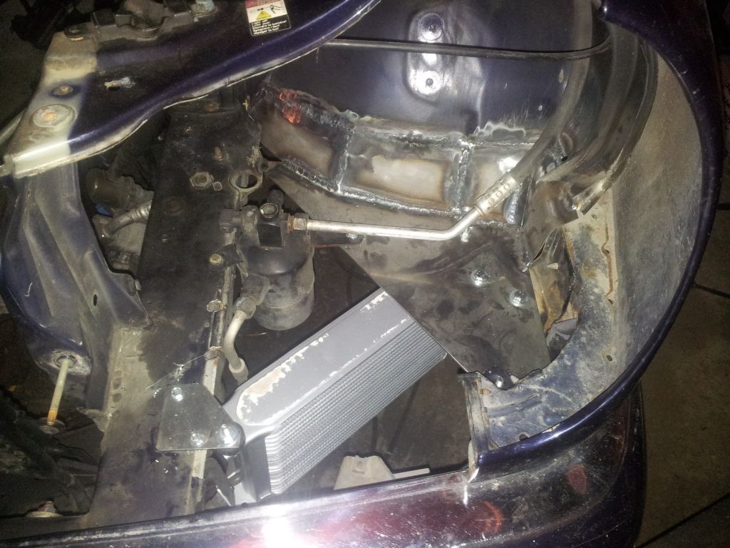

Mitenkäs tuo lauhdutin jäähdyttää öljyä kun se jää puskurin taakse?
makke190
Viestit: 622
Re: W210 ja w202 pikku projektit
Viesti Kirjoittaja makke190 »
Yhtähyvin kuin alkuperäinen joka myös on puskurin takana :D
Pitäs siihen kahtoa jos löytyis pieni flekti niinkuin W124tdt farkussa ainakin oli. mutta tulin siihen tulokseen että näin talvella jäähtyy ihn tarpeeksi :)

pasi84
Viestit: 1279
Viesti Kirjoittaja pasi84 »
makke190 kirjoitti:Yhtähyvin kuin alkuperäinen joka myös on puskurin takana :D
No joo tosiaan mutta sehän on enemmän ilmavirralle altis tuo alkuperäinen jäähdytin.. Koska säleiköstähän se ilman saa jäähdyttäjään.. No täytyy kattoa miten teen omassa autossa..
makke190
Viestit: 622
Ei tuossa ainakaan suuremmin ilma päässyt tuohon omaan jäähdyttäjäänkään helposti kun on tuosta nurkasta puskuti ummessa. Keskellä on ritilä puskurissa mutta siihenkin tuli tuo välijäähdytin hieman eteen. En tiedä sitten jos tekisi jotain lisäaukkoja mutta tulee helposti typerän näköinen..

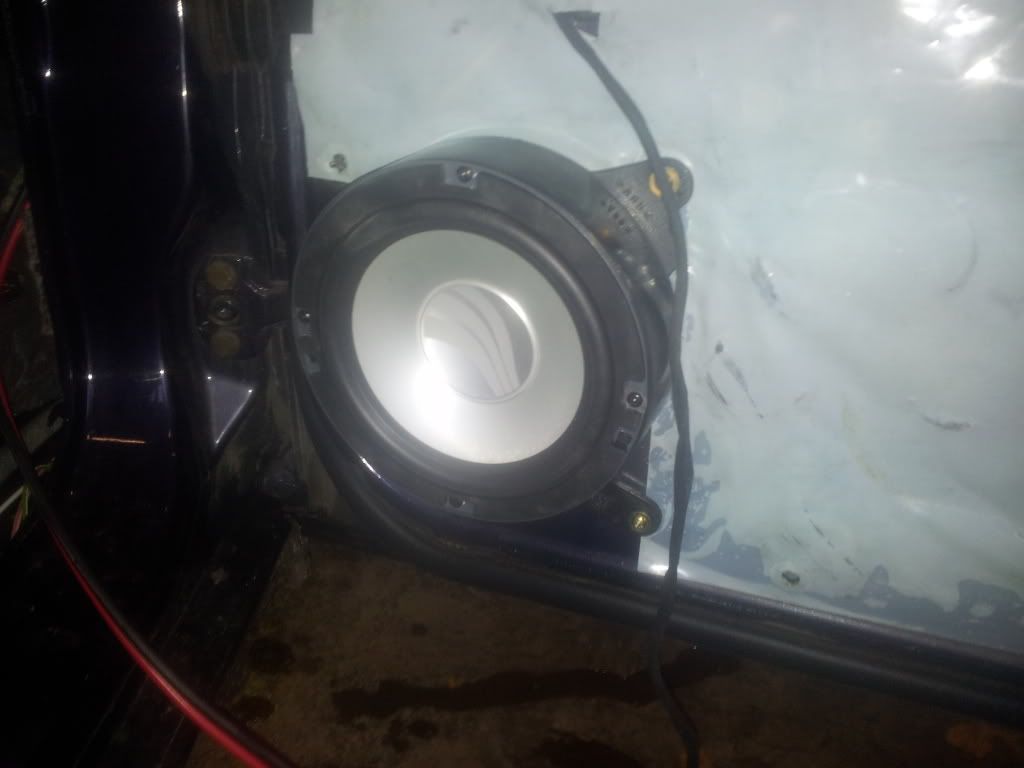

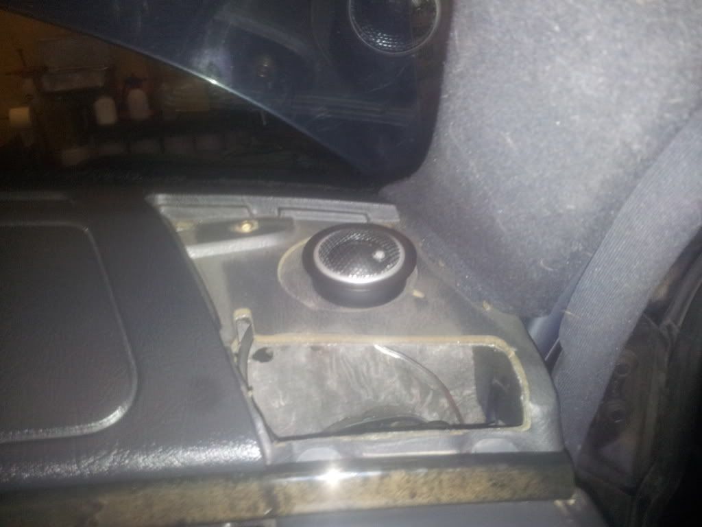

Tuli päivitettyä äänentoistoa hieman väykkyyn kun oli loju kaapissa ylimääräisenä rainbow sl 6.2 erkkasarja.
Joutuu tekemään alumiinista uudet nuo midien/keskiäänien adapterit kun ottaa kalvon ripustukset ovipahviin jos pistää volumea reilummin. Kumma homma kun on kuitenkin autokohtaiset adapterit.

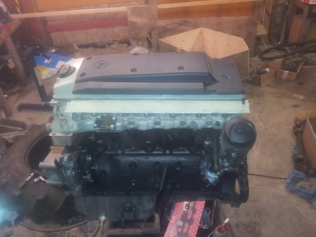

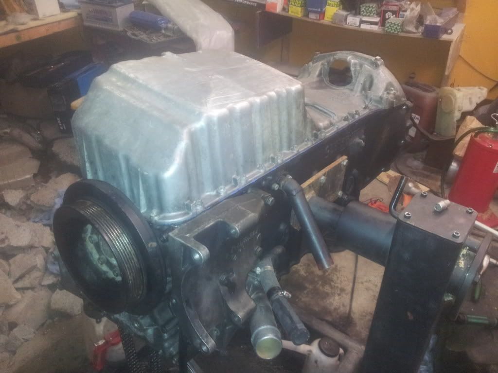

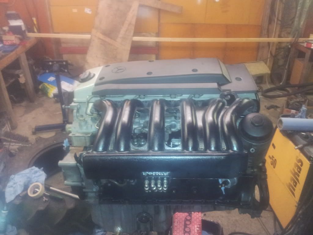

tuli eilen kasattua moottoria hieman eteenpäin.
öljylämpöanturi oli ennen öljyropussa, mutta nyt tehtiin oikein paikka sille.
Jako täytyy kahto kohilleen ku saa pumpun tuohon koneeseen ja saa sen lopullisesti kasaan.

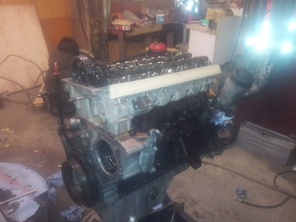

no nyt olisi kone saatu kasaan.
Seuraavaks pitäis alkaa tekee jonkinlaista pakosarjaa. mutkia tuli tilattua paikalliselta putkimieheltä ja kaveri alkoi työstämään pakosarjan laippaa ja turbonlaippoja olikin vielä itsellä jäljellä.
päivitetään taas kun saa jotain tehtyä..

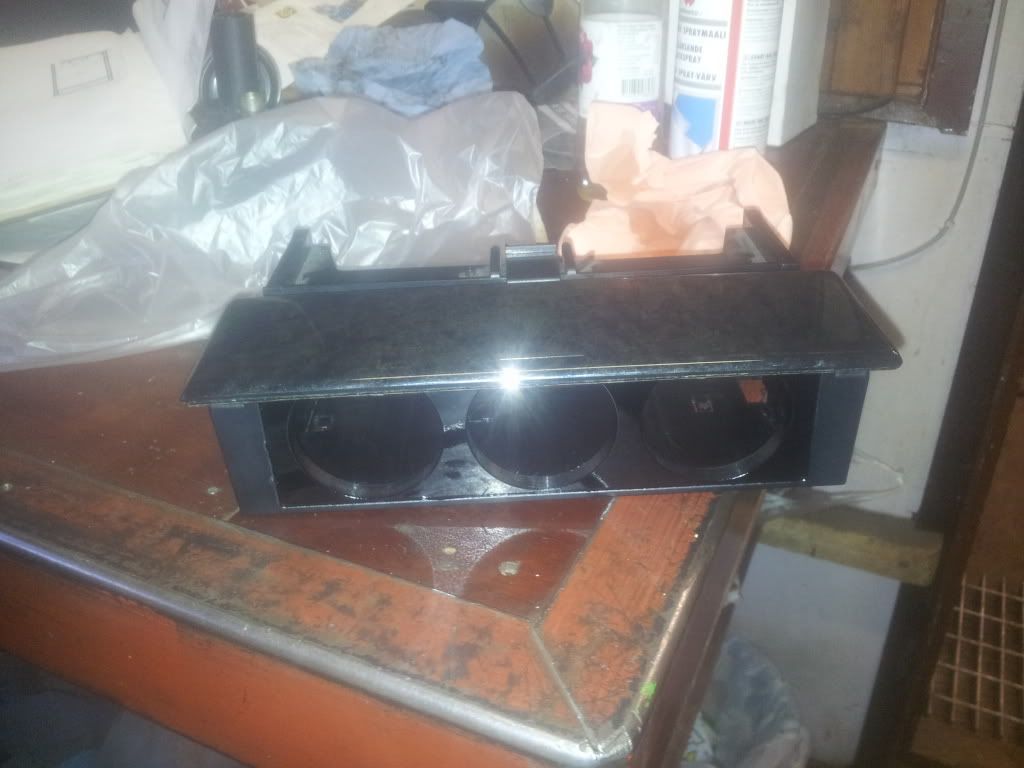

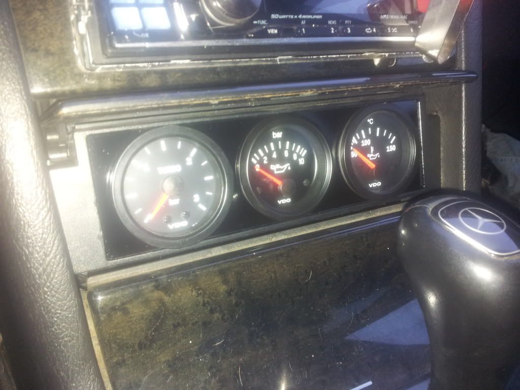

Tulipas tuossa tehtyä lisämittareille paikka tuohon keskikonsoliin. Soittimen alla oleva lokeron purku ja siitä vähän mittoja ylös ja kaveri pyäräytti tuollaisen palikan
tässä palikka maalattuna ja paikallaan telineessä.
ja sitten ei muutakun autoon johdot ja mittarit paikalleen
Jäi hieman häiritsemään omaa silmää tuo keskimmäinen mittari kun on eri sarjaa kun nuo reunimmaiset :evil:
Päivitellään taas kun saa jotain aikaiseksi..
