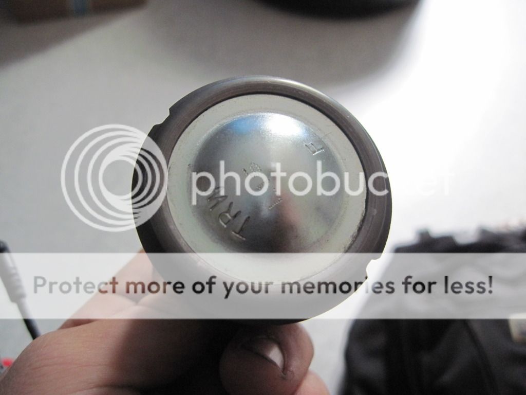

HEI! pieni tyhmä kysymys mutta onko tuolla väliä kumman loven ny laittaa koriin päin osottamaan tossa alapallonivelessä
? ku foorumilla aina puhuttu yhdestä tietystä lovesta..... :D Kuva
-s124 300tdt -92
johani
Viestit: 895
Paikkakunta: Klaukkala
Re: w124 300tdt ominaisuuksia
Viesti Kirjoittaja johani »
äkkiseltään tuntuu että F olis Front, eli etupuoli, ihan perstuntumalta

johani kirjoitti:äkkiseltään tuntuu että F olis Front, eli etupuoli, ihan perstuntumalta
jeps, no laitetaas ne ny sillai päi sitte vaikka :D vielä ku joku kertois miten saan raidetangon sisemmän pään irti? ei auta vaikka moukaroi nii isolla lekalla mitä jaksaa nostaa ja yksi raidetangon "ulosvetäjä/painaja" meni jo mutkalle...... on kokeiltu liuottaa vaikka millä, jos seuraavaks sitte kaatais suolahappoa siihe :roll:
lämmittäminenkää ei oikee innostas ku sitte pitäs vaihtaa se parin sentin päässä oleva nivel kanssa....
-s124 300tdt -92
Siekkinen
Viestit: 3171
Joo F eteenpäin ja lovet alatukivarren suuntaisesti (ainoa vaihtoehto kun F on eteenpäin :lol: ). Itellä tuo sisempi pää irtos semmosella nivelen puristus/ulosvetäjä työkalulla kun kirras sen ensin kunnolla ja huitas sitten lekalla vielä.
