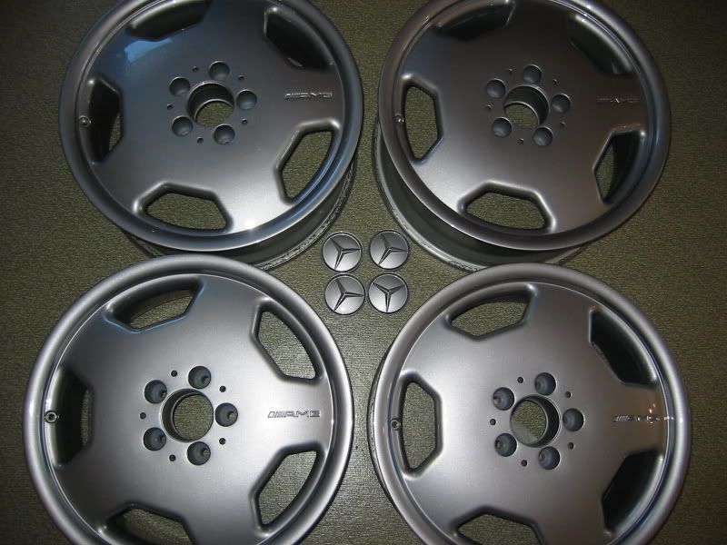

Vanteet tuli haettua.. Vanteet käsiteltiin kovalakalla. Kiiltävät nätisti.
Tässä lopputulos.

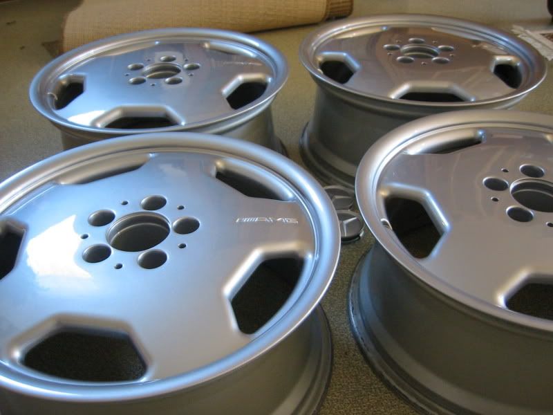

Tässä kuva vähän lähempää, mutta luonnossa näyttävät hivenen erilaiselta. Todellista kuvaa hankala ottaa minun kamerallani..

hienothan niistä tuli!
