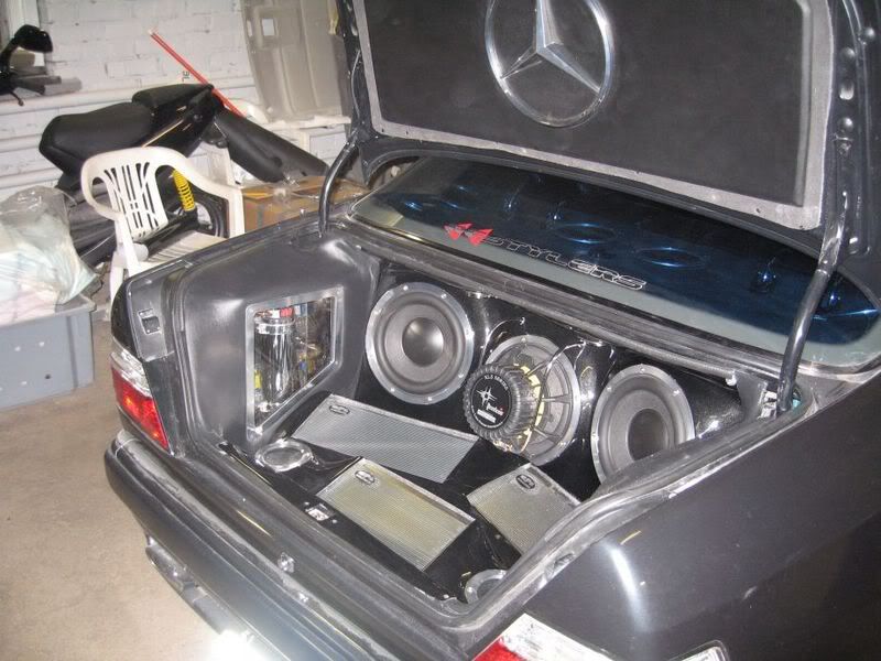

Toksia,
panelit on n.5-35mm vahvuisia riippuu vähän mitä osaa kattoo..
Tosiaan HTS:ään ei taideta lähteä. menee ihan liian tiukaksi aikataulu.
ainiin, myös takalasinlipan väsäsin tohon sedanin osasta. Sen voin sanoa että sellaisenaan ei oo kyllä sinnepäinkään että menis coupeen, mutta kuviosaha ja rälläkkä on oiva apuväline..
MasaMbW124
Viestit: 1703
EVO X kirjoitti:Toksia,
35mm pelkkää kuitua? :twisted:
W204: 220cdi '07
Viestit: 3831
Hartsia ja Gelcoatia lähinnä..pakkeliakin on joissain kohtaa ihan mukavasti.
MasaMbW124
Viestit: 1703
EVO X kirjoitti:Hartsia ja Gelcoatia lähinnä..pakkeliakin on joissain kohtaa ihan mukavasti.
saakos tolla gelcoatilla jämeryyttä... itellä subbaripoksi tekeillä kuidusta, lähinne sen takia kyselen :wink: ..
W204: 220cdi '07
Viestit: 3831
Gelcoat on lehes yhtä vahvaa ellei vahvempaakin kuin hartsi.
MasaMbW124
Viestit: 1703
mitenkäs sen hinta? kun oon ite tekemässä just sitä subbari poksia, niin täytyy pistää tota sitten, niin saa tukevuutta. no hemmetti.. onkos tyyristä tavaraa?

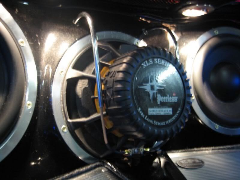

Mutta ihan vakavasti, kertokaas tyhmälle, kun en ole mikään huippuhifisti, että mikä idea on sijoittaa noita subeja tollain että toiset "osoittaa" kabiiniin ja toiset taas konttiin. Siis onko siitä oikeasti äänentoiston kannalta jotain hyötyä vai onko se vaan ulkonäkökysymys noihin näyttelyihin? Noita kun näkyy noissa tunninglehdissä aika paljon.
Tätä mää oon miettiny nii maa perusteellisest
ja tasasee.
MasaMbW124
Viestit: 1703
mitkäs kalvot laseissa on... itellä siniset kalvot kans hakusassa, ja tommoset olis aika passelit 8)
W204: 220cdi '07
Viestit: 3831
Ihan ulkonäkö syistä tuo subi on noin. Sen verran siitä on hyötyä tai haittaa että se kasvattaa kotelon tilavuutta sen subin verran.

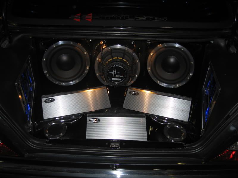

Tulihan sieltä ACS:stä taas saatua tuo tuninki purema kun näki tuon hessun Löövenin. Elikkäs pikainen puhelu JaPi:lle ja kahvojen kromit + sileät etuvilkut tilaukseen. Pakettikin saapui juuri joten sais laittaa kiinni kun pääsee hallille.

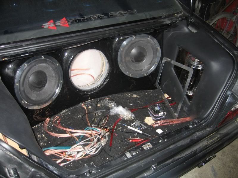

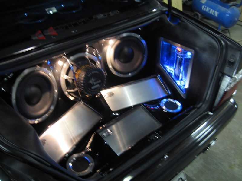

Pientä takapakkia on noiden hifien kanssa tullut kun ei tahdo soida kunnolla. Joten ei muutakun takaluukku auki ja ihmettelemään. Samalla pitää vaihtaa subbarien kiinnitys niin että vastakappaleeksi tulee iskumutteri. Ei oikein kestä tuo MDS levy poraruuveja. Sitten kun homma on hanskassa niin ei muutakun myllytykseen ja odottamaan tuota näyttelyä. Onneksi nyt tämän enempää kiirettä ei ole näköpiirissä :D
_Antti
Viestit: 592
Paikkakunta: Laihia
Viesti Kirjoittaja _Antti »
EVO X kirjoitti:100+ Lähestyy 8)
Mikä on ongelma? :roll:
Viestit: 3831
Ei vaan tuu ääntä tarpeeksi. Joskus kun ei ollu paneleita kiinni, soi niin maan perkuleesti mutta nyt jotenkin ontuu ja pahasti, luultavasti vuotaa panelin ja kotelon välistä. Erkkarit soi hienosti mutta subit vaan ei pääse mukaan. Alussa kuulostaa aina hyvältä mutta kun volaa lisää niin hyytyy niinkun PV ylämäkeen. Tietysti on voinut tulla jotain hallaa digille kun takakontin tiiviste ei pidä vettä kun panelit kantaa kontinluukkua viime pesun jälkeen sielä oli varmaan 10l vettä :oops: mutta ei se silti pääse sähköihin vaan kelluu siinä kuitupanelin päällä (onneksi). Pitää noita sivupaneleita muokata samalla paremminnistuviksi..
_Antti
Viestit: 592
Paikkakunta: Laihia
Onko keskimmäisen subin vaihe sama kuin kahella muulla?
Ja muutenkin, onko kaikki kaiuttimet samassa vaiheessa?
eedittiä:
EVO X kirjoitti: Alussa kuulostaa aina hyvältä mutta kun volaa lisää niin hyytyy niinkun PV ylämäkeen.
Niin kait sulla wirran kuitenki pitäs riiittää?
Koitas mittailla mahollisia jännite-eroja, akusta, konkasta, vahvistimen navoista.. Tiiät varmaan :D
Viestit: 3831
_Antti kirjoitti:Onko keskimmäisen subin vaihe sama kuin kahella muulla?
Kaikki 3 ovat samassa vaiheessa. Soi kyllä kesällä hienosti. Eikös se olisi niin että jos keskimmäisessä on vaihe käännetty niin se kumoaa nuo reunoilla olevien äänet. Akun vaihdoin just, sen puolesta toimii ihan ok. Konkat on aina ollut hieman eri jäännitteessä 1-konkka -> 2 x 3004:t ja 2-konkka -> Digi, heittää n. 0.5V.. eli kakkosessa vähemmän.
