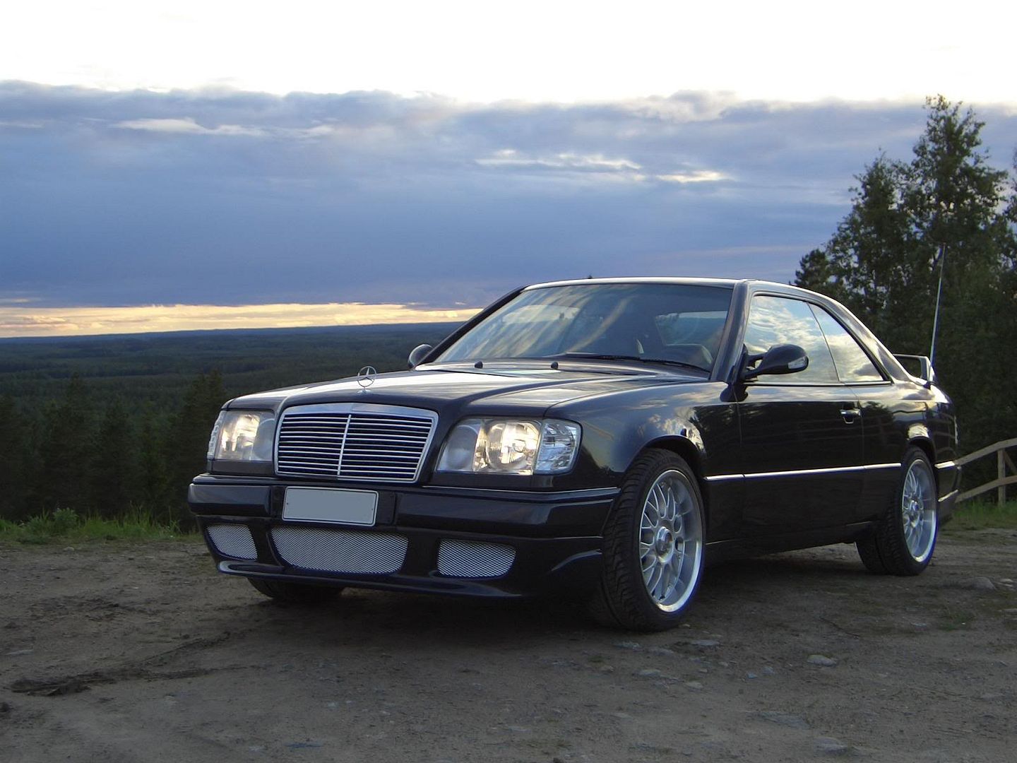

Jees, projekti senkun jatkuu! Puskurin verkkoihin ilmestyi kromiset listat ja sivuhelmat lähti tilaukseen! uutta soitinta oon katellu ja jos vain sponsorointia löytyy niin Pioneer ???7500 tulee panasonicin tilalle. siinä olis 7" näyttö DVD + DSP ym ym.. Juhiksen ja Hessun auton menee kyllä ohi noissa vanteissa että hieman nyppii kun ei saanut niitä kromisia vanteita..relicin vanteista oli jo kauppoja tehty.. ehkäpä sitten jos joku ostaisi nuo Keskinit pois.. :wink: nooo en tiedä.

Kuvia uudestaan.. Auto on muuttununut jo hieman noista kuvista, helmat ovat saapuneet jo ovat työn alla, tosin eivät ole mitkään M3-lookit vaan erään perheauton alkuperäismalliset!tosin coupessa ne on uskomattoman upeat. vaan ei ole vielä ihan valmiit. luultavasti -40 jouset täytyy tilata eteen koska toista sataa kiloa painava poppilaitteisto painaa perää maahan.
Jos joku on kiinnostunut noista Keskinin vanteista niin saatan luopua niistä Relicin lexisten alta..
Kuvia:
http://img.photobucket.com/albums/v433/ ... 5124e7.jpg
http://img.photobucket.com/albums/v433/ ... uva002.jpg
http://img.photobucket.com/albums/v433/ ... uva003.jpg
http://img.photobucket.com/albums/v433/ ... uva004.jpg
http://img.photobucket.com/albums/v433/ ... uva007.jpg
http://img.photobucket.com/albums/v433/ ... uva009.jpg
http://img.photobucket.com/albums/v433/ ... uva013.jpg
http://img.photobucket.com/albums/v433/ ... uva018.jpg
http://img.photobucket.com/albums/v433/ ... uva020.jpg
http://img.photobucket.com/albums/v433/ ... uva024.jpg

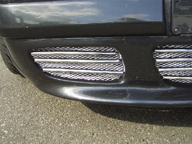

puskurin aukkojen verkkoja somistettiin kromilla:
http://img.photobucket.com/albums/v433/ ... uva025.jpg
http://img.photobucket.com/albums/v433/ ... uva028.jpg
lisää kuvia kun helmat on maalattu ja asennettu.

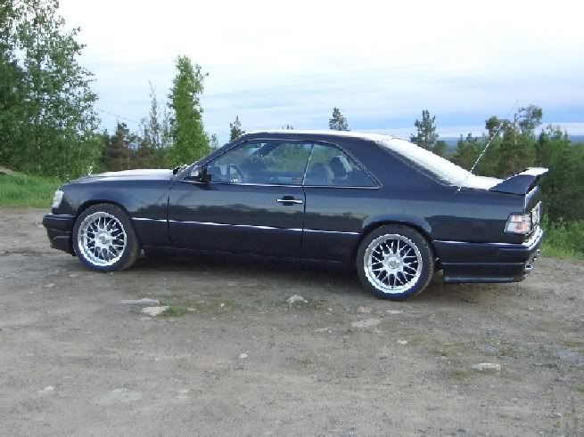

Nyt olis helmat asennettu! Nyt voikin sitten jo kertoa että citröen C5:n alkuperäishelmoista nuo on muokattu.C5:sen helmat ovat alunperin kaksi osaiset joista toisesta palasta piti lyhentää 4cm ja muovihitsata palat yhteen, annoin vanhan helman olla tuolla alla että saisi kiinnikkeet pysymään samoina kuin ennenkin. Laitoin Sikaflexillä + popniiteillä uudet helmat vanhojen päälle ja helmojen väliin jäävän raon tiivistin uretaanilla ,niin hyvä tuli, maalari hoiti loput.
Kuvia:
http://img.photobucket.com/albums/v433/ ... uva054.jpg
http://img.photobucket.com/albums/v433/ ... uva052.jpg
http://img.photobucket.com/albums/v433/ ... uva056.jpg
http://img.photobucket.com/albums/v433/ ... uva053.jpg

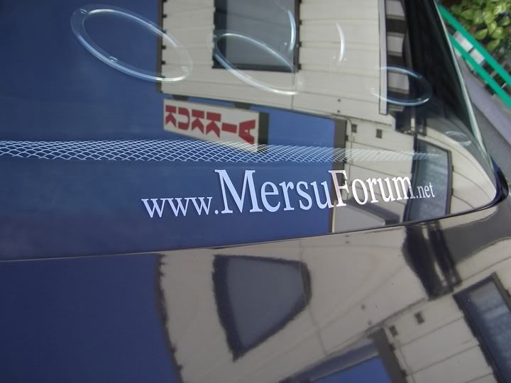

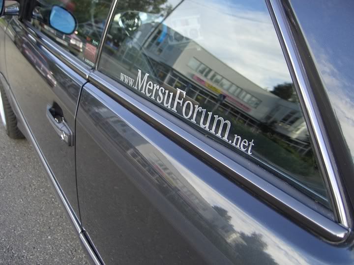

Teetätin myös kromiset Mersuforum.net tarrat sivu-takalasiin:
http://img.photobucket.com/albums/v433/ ... uva059.jpg
http://img.photobucket.com/albums/v433/ ... uva058.jpg
Ja EVO X tarran tuulilasiin:
http://img.photobucket.com/albums/v433/ ... uva051.jpg

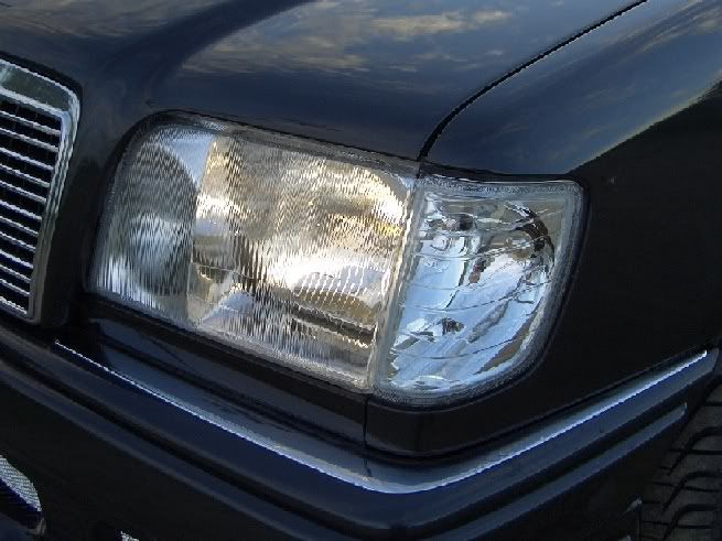

200:sen valmistuttua piti kaivaa coupe esiin peittojen alta ja kattoa mitä sille tekis.
Ensimmäinen kokeilu on tai siis oli angel eyesit. n. 8kpl erilaisia tuli tehtyä ja hermothan siinä meni, no nyt umpioissa koreilee kumminkin yhdet suurinpiirtein toimivat.tosin bmw vaikutelma tuosta on vielä aika kaukana kun ei ole rihlattomia laseja, ja muutenkin koko kromiset umpiot levittää tuon valon kuinka sattuu.
Toinen kokeilu on takavalot, mutta siitä sitten lisää ensi viikolla.

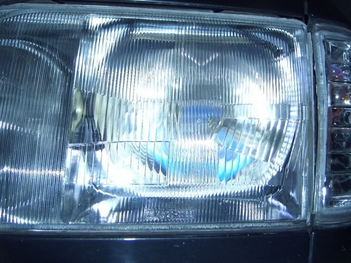

Angel eyes:
tollasselta ne näyttää normaalisti:
http://img.photobucket.com/albums/v433/ ... uva127.jpg
ja tuossa sitten pimeällä:
http://img.photobucket.com/albums/v433/ ... uva128.jpg
ja oikeeeen pimeellä:
http://img.photobucket.com/albums/v433/ ... uva131.jpg
http://img.photobucket.com/albums/v433/ ... uva132.jpg
Varsinainen "Christine" (tappaja auto) :wink:
