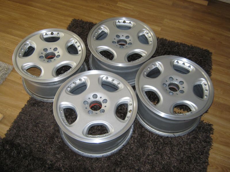

Kellekkää tuttuja nää emr vanteet? Missä arvossa lie pyörii, 8x17" et35 muistaakseni.

riippuu ketä valmistanut ? joku ronal tai vastaava ja vanteet suorat , oisko 300-500e. Repsut ja kierot niin puolet edellisestä.

Viesti Kirjoittaja Dixon »
Suorat vaikuttaa olevan vaa pittää kattoa tasapainokoneessa vkl ko pääsee tallille. EMR product tjs niissä vaa luki puolan takana ja muusta ei oo tietoa.
