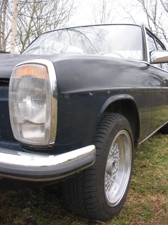

Onpa noinkin. Tuli muuten noita "valmiitakin" vanteita vielä vähän hifisteltyä... Nyt alkaa muuten kiiltoa löytyä.Sergey kirjoitti:kun se oikenee, tulee uutta intoa saaha ne vimpanpäälle.
Mitenkähän muuten, tuli noista renkaista mieleen. Kävin hakemassa rengasliikkeestä noita vannelaatikoita, niin tuli samalla kysyttyä renkaiden hintoja. Mersun rekkariotteessahan sanotaan vaihtoehtoiseksi rengaskooksi 205/60 16". Noh. Kyseisen koon renkaat maksaa 530€. Vaan sittenpä 205/55 16" maksaakin enää 430€.
No alkopa tietysti tuo matalampi kiinnostamaan. Kovin hirveästihän tuo ei nopeusmittarin heittoon tuommoinen kehänpituuden muuttuminen vaikuttane, ainakin rengasmyyjä sanoi, että taulukoiden mukaan pitäis mennä lähemmäksi oikeaa, kun korkeammalla.
Sitä vaan, että tuleekohan tuosta pöljän näkönen, jos laittaa noinkin pienille vanteille tuon sarjan renkaat. Muistelen, että autossa joka syssyllä myytiin pois, olisi ollut juurikin 205/55 16" renkaat, eikä ne nyt hirveän pieniltä näyttänyt... Mitenhän lie. Ajomukavuuteenkaan tuskin niin hirveän suurta huononnusta tulee.
Huomasin muuten, että olen käyttänyt kiillotuksessa tähän päivään asti ihan vääränlaista työkalua. Olis pitäny heti alkuun hommata semmonen kankainen kartiolaikka! Olipa hyvä sillä tempoa lisää kiiltoa huuleen!
meniskö siihen vanteelle 225/55 16" kumi, kun en muista kuinka leveät nuo sun vanteet oli
7,5 vanteelle ne ainakin istuu vielä siististi, toki 8:n vanne olis parempi...
edit: tuollahan se oli ekassa viestissä että 7:n vanne, eli 225 on liian leveä jo... menee "palloksi", eikä taida lakikaan enää tykätä...

205/50/16 mulla tossa kuvassa ja tässä kuvassa on 205/55/16 samalla vanteella. Tuo vanne on 8" levee

Kiitti Sergey kuvista, tämä ratkaisi asian. Matalammat otan.
Ja napa:lle, vanteilla oli mulle tullessaan 225:set päällä. AIVAN liian leveät 7" leveään vanteeseen... Ja kun kyse on kuitenkin ajoautosta, niin en hirveän leveitä renkaita viiti ottaa.

niin vaikka kaikki eivät olekaan valmiina (kaksi on L-Weldillä), niin en voinut mieltäni malttaa.Pakardinen kirjoitti:Tästä jatketaan! Kuvia tulee sitten taas lisää, kun kaikki on valmiina...
Eli hyvät lajitoverit, kaksi vannetta on nyt ihan OIKEASTI valmiina. Minun käsillä ei parempaan pystytä...
Mitäh...?
Kuvat on vähä paskoja, työpaikan kameralla otettuja, enkä oikein osaa sitä käyttää. Sitten kun KAIKKI (just joo
Kiitos ja anteeksi!
