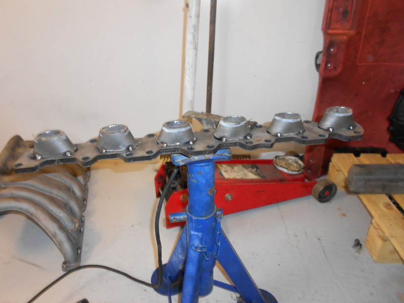

Pakosarjaan tarvittavat laipat tilasin nettivaraosan kautta joltain ukkelilta joka niitä puhdetoöikseen leikkelee.
Pakosarjan laippa, iso T4 laippa öljylaipat ja downpipen laipat reilu 50€ ja säkillinen käyriä vesijohtoliikkeestä muutaman kympin
eli ei siis pahan kallista.

Miten oot tehny noi laippaan tulevat "suppilot"?
Re: W 124 om 602-----> 605 Turbo prokkis
Nuo suppilot voi tehdä tälläsellä työkalulla prässissä.http://aijaa.com/NkSWTv" onclick="window.open(this.href);return false; oman pakosarjan 42mm oli vaikea valssata vaati hermoja kun joutu ootteleen venymistä ettei putki halkea.
värit väreihin ja loput maihin.
Joo, pitääpi kokeilla tuolla tehdä. Käytitkö ihan perus 2,6mm seinämällä olevaa putkea jota saa lvi-liikkeestä?
Jep käytin ja pitää valssata kylmänä jos lämmität niin hirttää kiinni tuo 42mm ja reippaasti vaseliinia vaan työkaluun ja rauhassa painella sitä muotoon niin kyllä se venyy.ja tein tohon työkaluun jyrkät kulmat että saa mahdollisimman lyhyet noista supiloista. jokku tekee 48 putkesta mutta pakosarjan mutta ite valitsin ton 42mm kun tein pulssisarjan niin pysyy virtaukset kunnossa ja vie vähemmän tilaa eli pystyy tekeen lyhyemmän sarjan kun itte en oikein usko noihin t-liittimellä tehtyihin cummins satseihin.
Ite tein noi alkupätkät 60 mm - 42 mm kutistepaloista.masa201 kirjoitti:Jep käytin ja pitää valssata kylmänä jos lämmität niin hirttää kiinni tuo 42mm ja reippaasti vaseliinia vaan työkaluun ja rauhassa painella sitä muotoon niin kyllä se venyy.ja tein tohon työkaluun jyrkät kulmat että saa mahdollisimman lyhyet noista supiloista. jokku tekee 48 putkesta mutta pakosarjan mutta ite valitsin ton 42mm kun tein pulssisarjan niin pysyy virtaukset kunnossa ja vie vähemmän tilaa eli pystyy tekeen lyhyemmän sarjan kun itte en oikein usko noihin t-liittimellä tehtyihin cummins satseihin.
Kylmänä alasimen päälle vaan ja muutama isku.
Helppo nakki ja noista tuli ainaki justiinsa sopivat.

Jep onnistuu se noinkin vaan nää prässätyt on puolet lyhkäsemmät.http://aijaa.com/a8xh7K" onclick="window.open(this.href);return false; kun tuolla omassa moottoritilassa ei ollu mitenkään hirveästi tilaa.

onha noi lyhkäsemmät juu mutta itse ajattelin tuoda turpon vähän edemmäs, se tuo varmaan vähän lisätilaa takimmaisten pyttyjen käyrille ainakin ja helpottanee pakoputken vientiä.masa201 kirjoitti:Jep onnistuu se noinkin vaan nää prässätyt on puolet lyhkäsemmät.http://aijaa.com/a8xh7K" onclick="window.open(this.href);return false; kun tuolla omassa moottoritilassa ei ollu mitenkään hirveästi tilaa.

Juu tuo on nyt tuollanen kun tein putket yhtäpitkiksi ja laitoin 123 menemään ahtimen isollepuolelle ja piti vielä tehdä mahdollisimman lyhyt satsi
ja kyllä tuolta takaa 4" putki sopii hyvin ja kuiteski w201 roottoritila.

jos nuistä valmiista supistajista tekee niin kannatta leikata niistä turhat pois sen jälkeen kun on painanut ne soikeiksi.
Melko lyhkäset noistakin näköjään saa
helpompihan tuo on hakea valmiit kun ruveta prässäileen
