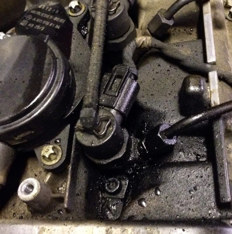

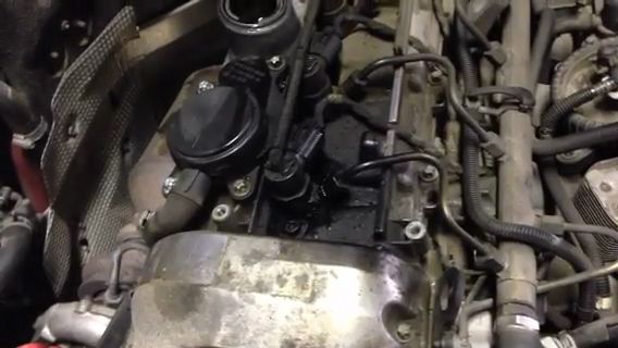

Auto on ollut äitillä aika tasan 4 vuotta jonka aikana on uusittu yksi ulompi raidetangon pää, yksi etujousi, laturi, akku, Webastoon paloilmapuhallin + korjattu ohjainkortti ja tehty perushuollot eli todella todella huolettomia ja edullisia kilometrejä on Mersu tarjonnut
Nyt kuitenkin hän eilen sanoi että on viimeaikoina tullu pakokaasun hajua sisälle ja moottorista kuulunut "supsuttava" ääni, arvasin luonnollisesti mistä on kyse mutta en ole kyllä koskaan nähnyt näin raakasti vuotavaa tiivistettä: (Klikkaa kuvaa niin video lähtee pyörimään)
Mahtaakohan tuo olla ihan pelkkä tiiviste mikä vuotaa?
Tässä vielä kuva, ei tuo hirmu kauaa ole vuotanut ja siksi ihmetyttääkin voiko alkaa kertalaakista noin rajusti vuotmaan

Sitte ku suutin/suuttimet on hävinny kokonaa näkyvistä niin voi sanoa että on vuotanut pahasti
Näihin pitäisi reagoida heti ja tuon näköinen siintä tulee hetkessä, eli tiiviste vaan vaihtoon ja näissä vanhemmissa taisi olla myös se kärkiholkki mikä kannattaa vaihtaa samalla vaivalla?

Eihän tuo vielä edes vuoda pahoin mutta korjata kannattaa jo nyt. Omassa oli kolme suutinta tuon pikipaskan alla ja suojamuovikin ottanu jo siihen kiinni.
Eipä tullut ostohetkellä sen kummemmin tarkisteltua kun kerta nätisti kävi ja viikko takaperin oli auto katsastettu...
Tuon mömmön ku liuotteli pois niin ei enää käynnistynytkään, sen verran paljon vuoti

Sillä kertaa kun kakku alkaa kabiinissa tuoksumaan, niin vuoto on juurikin tuollaista kuin videossa. Itsellänihän meni kolmonen 2v sitten, sen teetätin pajalla kun veloitus oli kohtuullinen (1h töitä ja osat, ~65€).
Sittemmin hommasin kalvaimen tulevaisuutta varten ja n. vuosi sitten sille olikin jo käyttöä, suuttimen #1 tiiviste piukahti. Siinä samassa kävin kaikki muutkin läpi varmuuden vuoksi.
