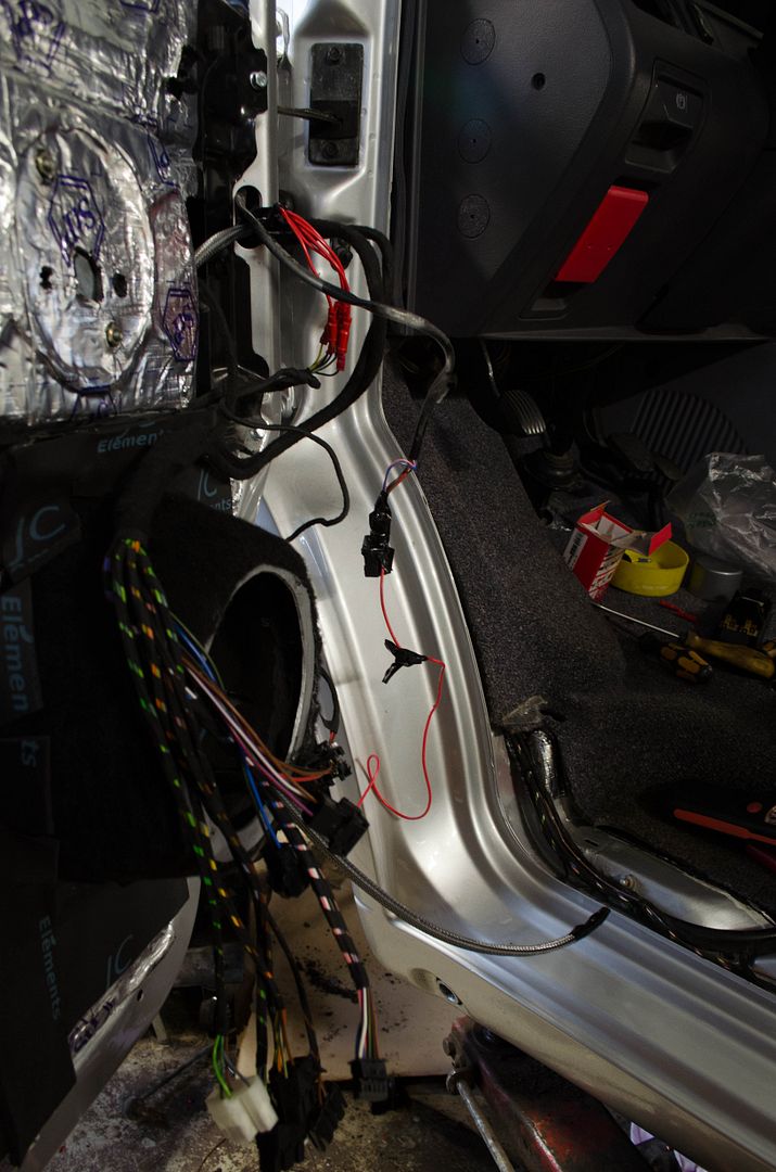

Re: Vito 638 etuovien johtosarjat ja keskuslukitus
Todella huono kuva, mutta tuosta johtosarjasta varmaan puhutaan? Eli jossa on kiinni juurikin kaikki kytkimet?
Kuten kuvasta myös näkyy, niin ei tosiaan keskuslukon johdot seuranneet mukana, sen verran abikojatkoa on.
Ostin johtosarjan Raskoneelta, mutta melkolailla pääni laitan pantiksi tuosta hinnasta.
