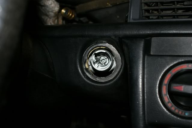

Sanokaas nyt joku viisas millä mä murran ton virtalukon? kahtee mieheen koitettu rämpätä lukkoa ja kaikenmaailman kikkoja koitettu mut ei ota kääntyäkseen. !

ite tein näin. jalkatila muovi pois, ratti irti, rattiakselin muovit pois, mittaristo pois, sitten näät pannan millä virtalukon runko kiinni se löysälle, sitten näkyy kullan/messinginvärinen lukite tappi se poraamalla pois. sitten saa virtalukon pois. pohja ei lähde irti kun virrat ykkös asennossa eli mittariston reijästä mahtuu juuri tulemaan virtalukko pois, sitten vaan kylmä rohkeasti rälläkällä virta lukon runko 2 kohtaa halki ja meisseli väliin ja raottaa niin tulee virtalukonpatruuna pois sitten vaan meisselillä kääntää virrat 1 asentoon. näin se on irti ite vaihdoin virtalukkoa 4 tuntia kun ei avain kääntynyt. oliko vaikeasti selitetty :think:

mage_90 kirjoitti:ite tein näin. jalkatila muovi pois, ratti irti, rattiakselin muovit pois, mittaristo pois, sitten näät pannan millä virtalukon runko kiinni se löysälle, sitten näkyy kullan/messinginvärinen lukite tappi se poraamalla pois. sitten saa virtalukon pois. pohja ei lähde irti kun virrat ykkös asennossa eli mittariston reijästä mahtuu juuri tulemaan virtalukko pois, sitten vaan kylmä rohkeasti rälläkällä virta lukon runko 2 kohtaa halki ja meisseli väliin ja raottaa niin tulee virtalukonpatruuna pois sitten vaan meisselillä kääntää virrat 1 asentoon. näin se on irti ite vaihdoin virtalukkoa 4 tuntia kun ei avain kääntynyt. oliko vaikeasti selitetty :think:
Kait se on jotakin ton tapasta koitettava. Aattelinvaa jos ton pesän ois saanu lyötyä jotenkin sopivasti paskaks että ois saanu lukkopesän ihan tuosta helpoiten pois. :roll:
Esim kannaako edes koittaa lähteä porailemaan, ym?

Nyt sain runtattua sopivan tikun lattarautaa lukon sisään, ja käännettyä väkisin I vai II asentoon, joku rautalanta tuntu ainakin menevän niistä reijistä, pitäs viel koittaa. Mut lähteeköhän se, ku virrat ei kuitenkaan ole periaatteessa päällä ?

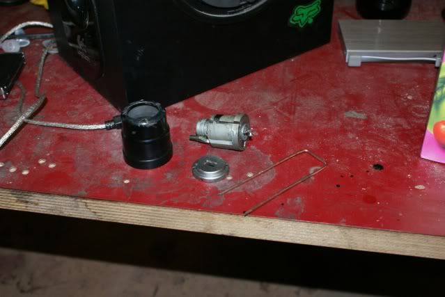

Saa sen näköjään irti, ilman että virrat on edes kääntyneet päälle. Eilen vittupäissäni hakkasin pätkän lattarautaa lukon sisään, sain väkisin käännettyä sitä melkein siihen kohtaan missä irroituspiikit pitäisi mennä.
Tänään sain pienen taltan ja vasaran kans naputeltua sen lukon kohilleen. Virrat tai mitkään ei menny päälle.
Tuommoinen U:n muotoinen työkalu 2mm hitsilangasta, päihin 45asteen viisteet. Sitä ku vähä aikaa pienen vasaran kanssa naputteli reikiin ni alko uppoamaan. Sitten pieni napautus itse lukkoon ja avot lukkopesä tuli irti ! 8)
Että näköjään sen saa irti, kuhan vaa jotenkin saa runtattua lukon oikeaan asentoon ! :D

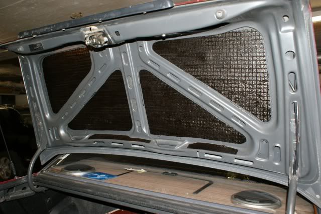

ja asiasta toiseen, kontin kanteen vähäsen 2,5mm bitumia, ei pärise paljoa :)

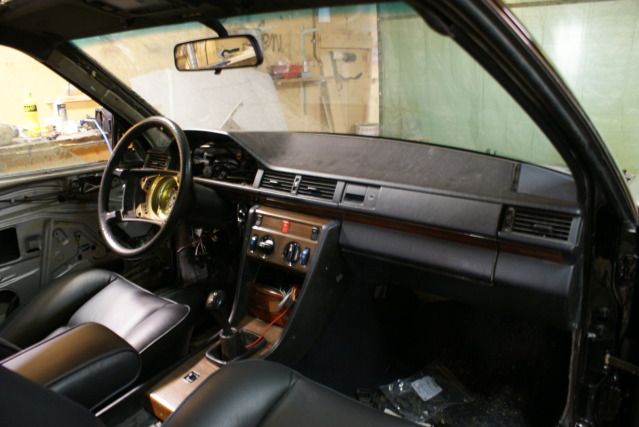

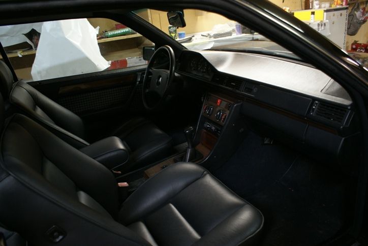

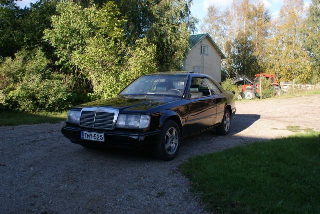

Coupekin alkaa näkemään kohta päivänvaloa. Innostus, aika ja rahat olleet hukassa niin ei mikään ole edistynyt.
Muttamutta, cuuppa alkaisi olemaan loppumetreillä. Kaikenlaisia pikkuosia, madallusta, vanteita ja maalipinnan myllytystä vaille valmis. :P
Onhn tässä vielä kesää jäljellä?!

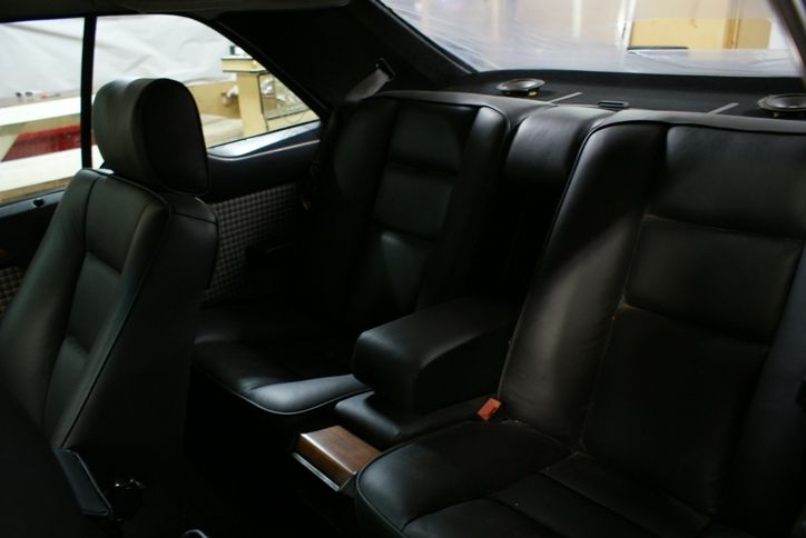

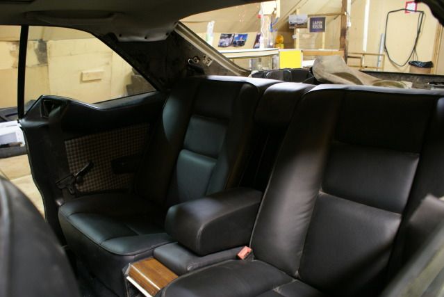

Penkit ovat älyttömän hyvät, ei tuu joka nurkalla vastaan.. :) Sisustakin on laitettu kokokaan kasaan näiden kuvien jälkeen..

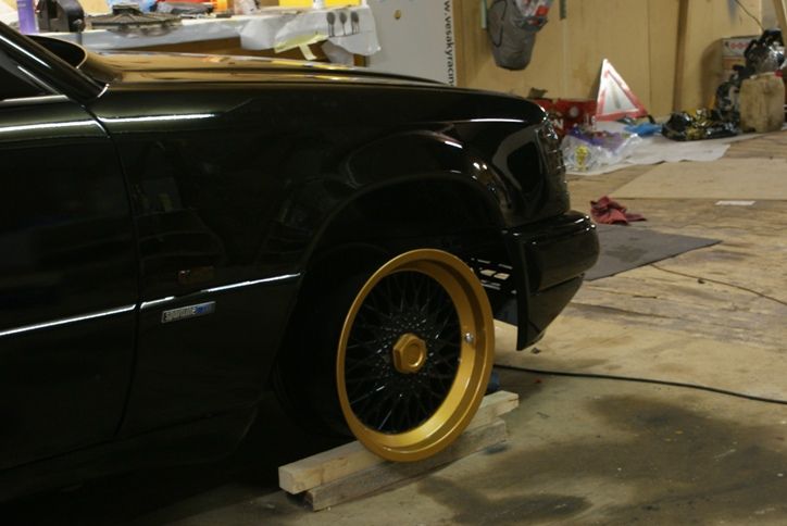

Niin ja jossain keskeneräisessä vaiheessa piti mallailla vannettakin, ja hyvällehän se näyttää..

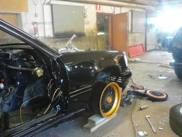

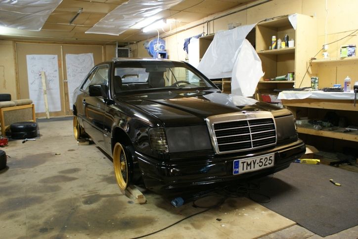

Jei, alkas mersu hahmottumaan.. tai hahmottuuko koskaan. Tämä tulee luultavasti olemaan koko loppuelämän projekti, mutta jos pääsis keväällä leimalle. :P
Mutta vanteet maaleissa (keski "kupit" vielä maalaamatta..)
Ja takalasi pitäis saaha jostakin :crazy:

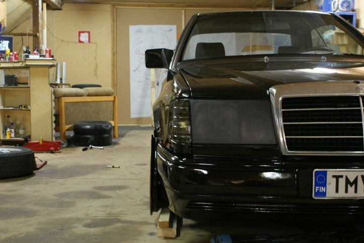

Etuvalojen tummennuskalvot on vain yhen illan mielijohde kokeiluja. :) Porkkanaa tulee joka nurkkaan.
Ja sitten niitä kuvia:
"Sportline" :angel:
Kehtaa takapenkilläkin muuten istua :thumbup:

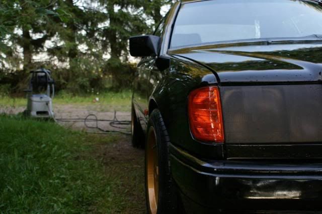

Etuvalo tummennukset on hienot :thumbup: Mutta jos laitat porkkanat eteen niin niitten päälle tarttis laittaa mattalakka jotta olisivat yhtenäiset ;)

pake1 kirjoitti:Etuvalo tummennukset on hienot :thumbup: Mutta jos laitat porkkanat eteen niin niitten päälle tarttis laittaa mattalakka jotta olisivat yhtenäiset ;)
Pitää nuo ajovalojenki kalvot ottaa leimalle pois. Josko sit koittas kiiltävää mustaa kalvoa :) toisaalt itekin tykästyin mattaan, vaikka aluksi epäilin. :lol:

Mites tommonen kalvo vaikuttaa sitten näkyvyyteen?

Hage kirjoitti:Mites tommonen kalvo vaikuttaa sitten näkyvyyteen?
Kyllähän ne heikentää, mutta tuntus jotenkin valasevan.. Kesällähän tällä ajetaan..

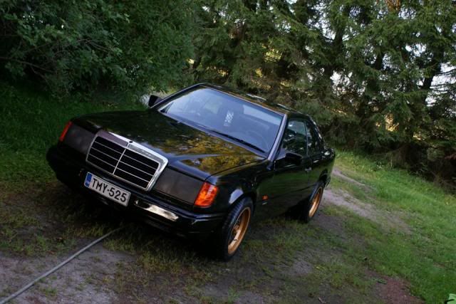

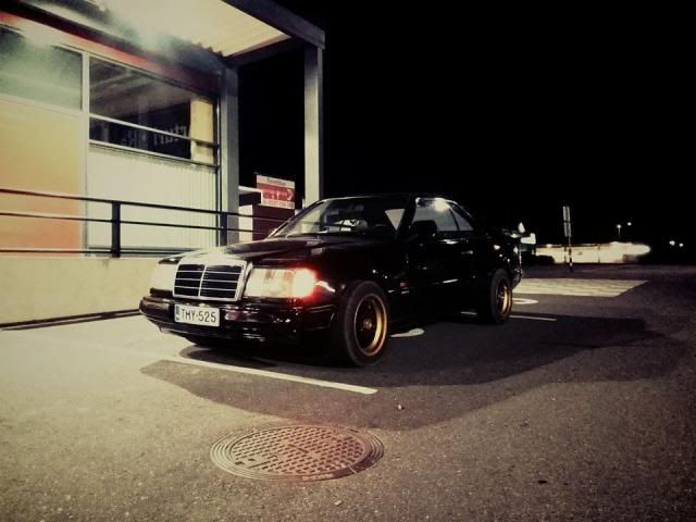

"ikuisuusrojekti", vaikka sitä ei ole nähnytkään.
Alkais olemaan ajokunnossa, viimein. Renkaiksi hain ihan normaalit. Ei noihin saa mitään hiton tuuninki kumeja, venyjä, tms päälle. Pitää tulevaisuudessa hommailla toisia vanteita. :problem: Koska rahaa on mennyt jo ihan turhan liikaa tähänkin. Ei mitään järkeä myydä. :D
TAKALASISTA sen verran, että meni hermot bongailla käytettyä, niin uutta tilaukseen. 805e oli listahinta. Neuvottelemalla 740e asennuksen kanssa. ja saan alvi vähennyksiin... (koneen lasi) :angel: Niin. lasi pitäisi tällä viikolla tulla, sit äkkiä leimalle ja syksy ajoa koko kesän edestä :P
Pari kuvaa, muuta ei ole ehtiny ottamaan. Kalvot on jo pois. katsotaan kaikkia pikkujuttuja sit myöhemmin. Talven aikana on tekniikka puolellekin tulossa muutoksia :wink:
Tämä topikki tulee varmaan olemaan ikuinen, "parannuksia" tulee.

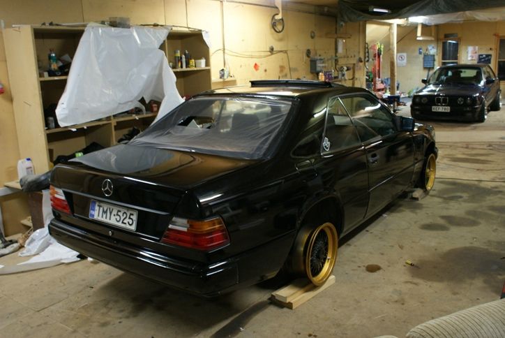

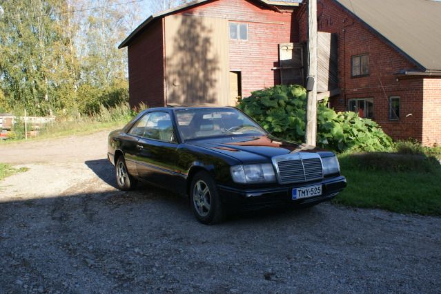

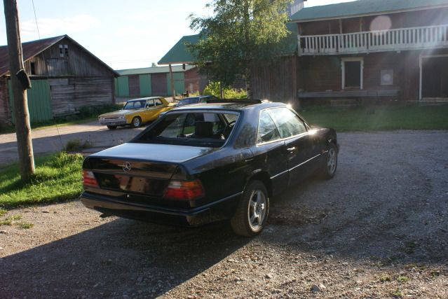

Ihme tapahtu. Uus takalasi kiinni. 8) Loppuhieromista ja leimakin pamahti. Sai vielä tälle kesälle ajoon.. :wink:
