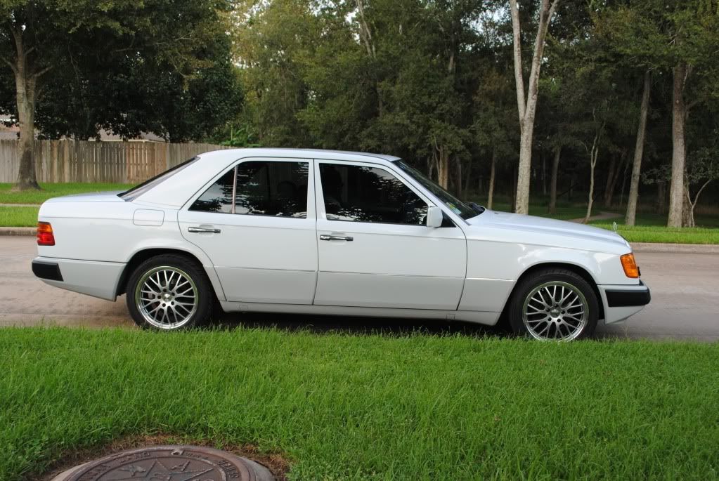

hirviännäkönen ku esim valkoseen 124 isketään tummat lasit valkeitten pilarien keskelle
mielessä käyny että pystypilarin kiiltävällä mustalla maalata/teipata tms
möhkössäki aina ollu tummat pilarit tehtaalta lähtien. huomattavasti paremmin toimii mustat lasit.

ehdottomasti tuo tolppien väli musta, mutta mielestäni menee liian korkealle, kun rajaisi tuohon ikkunan yläreunaan niin olisi pop... :wink:
siis niinkuin:

No eihän tuohon valkoseen sovi noi tummat lasit yhtään. Noi B pilarin pystytolpat vois olla mustana ok, niinku uudemissakin mutta nyt on pilalla. Pakko sanoa, mutta auto näyttää nyt ladalta.

No no pojat! Ihan hyvä noin :) Noi tummat lasit sopii aika hyvin valkooseenkin :wink:

photoshoppasin molempia vaihtoehtoja, sekä ikkunan yläreunaa ja koko pilarit, ja päädyin ehkä siksi koko pilari vaihtoehtoon kun kaverilla sattu olemaan e46 (kuva googletettu)
satalankussa tuo yläpilari vähän paksumpi kylläkin, mutta jos rupiaa tuntumaan että ois parempi jomminkummin :think: niin kyllä korjataan :D mutta eipä ainakaan tässävaiheessa kaduta yhtään :)
jos tuon pilarin ja korin värisen tiivisteen ois saanu maalattua/teipattua tms korinväriin, oisin nähny pelkkien pystypilarien maalaamisen vaihtoehtona :idea: :eh:

Satalankussahan on vaan ero tohon baijerilaiseen et jonkin verran kantikkaampi ja mainitsemasi paksumpi "ikkunan" ympärystä, minkä takia ei istu monenkaan silmään jos on kokonaan musta, ikkunat näyttää suuremmalle ja tuo ehkäpä kanttisuuden näköä.... :roll:
ja tässähän pitää muistaa kuitenkin että jotkut tykkää tyttärestä ja jotkut äidistä, se tärkein kuitenkin on että se on semmoinen kuin auton omistaja itse haluaa... :thumbup:
