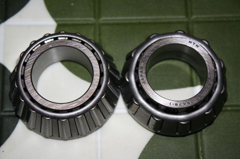

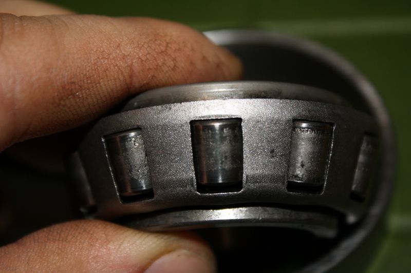

Noissa w211 perissä on ihan onneton pienen vetopyöränlaakeri. Semmoinen "eco" laakeri, jossa on puolta vähemmän rullia, kuin w124:ssa. Isäukko laittoi omaan 4-maticciin säätölevyjen kanssa vanhemman mallin laakeri ja hyvä tuli muutamalla kympillä. Virallisestihan tuohon ei saa oikeaa laakeria.
Sökö "eco"-laakeri, kuten topicin aloittajalla.
Korvaava osa vanhemmasta perästä vasemmalla. Eroa on silminnähden.
