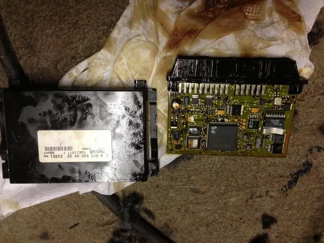

Vaihteisto sekoili ajoittain ja benzwoldin foorumilta bongasin että TCM boksi täyttyy näissä vaihteistoöljyllä kapillaarisesti johtosarjan kautta. Yritin etsiä boksia vänkärin jalkatilasta, mutta tässä se löytyi vänkärinpuolen sulakelaatikosta.
Aika lohduton näky... kuitenkin elektroniikka puhdistajalla puhdistettuna ja asennettuna liittimet alaspäin pelaa moitteettomasti.

Ei auta vaikka kuinka asennat sen, sun pitää vaihtaa vaihteiston töpselin o-renkaat jotta saat öljyvuodon loppumaan.

be39 kirjoitti:Ei auta vaikka kuinka asennat sen, sun pitää vaihtaa vaihteiston töpselin o-renkaat jotta saat öljyvuodon loppumaan.
Jep, tuolla ekassa viestissä onkin että se on tulossa askin öljynvaihdon kanssa. Noin puhdistettuna pelaa kuitenkin sitä odottaessa moitteettomasti ja varmaan kannattaa muutenkin olla se boksi reijät alaspäin eikä liittimet ylöspäin.
W220 S 320 Lang
Viestit: 8789
Re: W220 S320L
Jep.
Liittimet alaspäin niin öljy ei keräänny poksin sisään.

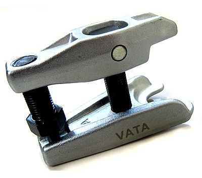

Etupään nivelien kanssa tuskaillessa on hyvä tietää että Vatan AU15-07 nivelen irroitin käy kaikkiin ässän palloihin hienosti, löytyy vaikka motonjietistä. Huomaa että alaosan vastinkappaleen voit asentaa myös toisin päin... Alapallojen asennus sujui omatekoisella u puristimella jossa normi m16 pultista tehty puristus sopivilla holkeilla. Vanhojen poisto sujuu helposti kun hitsaa saumat ympäri palloniveleen pesän molemmin puolin niin kutistuu niin paljon että lähtee lähes itsekseen ja ei navan pesä väljene turhia.

Mika.T kirjoitti:Jep.
Menee sitä silti sinne liikaa... vaikka kuoret jättäis kokonaan pois
ja liitimet olis alas päin tahriintuu pikku hiljaa piirilevy öljystä

CDI203 kirjoitti:
Mutta ei sentään niin että sitä paskaa on poksissa useampi sentti pohjalla.
Ei se elektroniikka nyt sentään nini herkkää ole.

Kokeilin vähän tutkia omasta vänkärinpuolen sulakerasiaa mutten äkkiä nähnyt siellä TCM boksia.
Onkohan missä kohtaa.

Hanski-57 kirjoitti:Kokeilin vähän tutkia omasta vänkärinpuolen sulakerasiaa mutten äkkiä nähnyt siellä TCM boksia.
W220 S320 1999
Mulla se oli vähän piilonvieressä sulakerasian lokarinpuoleisessa reunassa. Liittimet kun on ylöspäin niin ei aluksi huomannut että siellä on boksi, se on alempana kuin muut rensselit.
Päällä taisi olla vielä johtonippu mikä piti siirtää syrjään.
