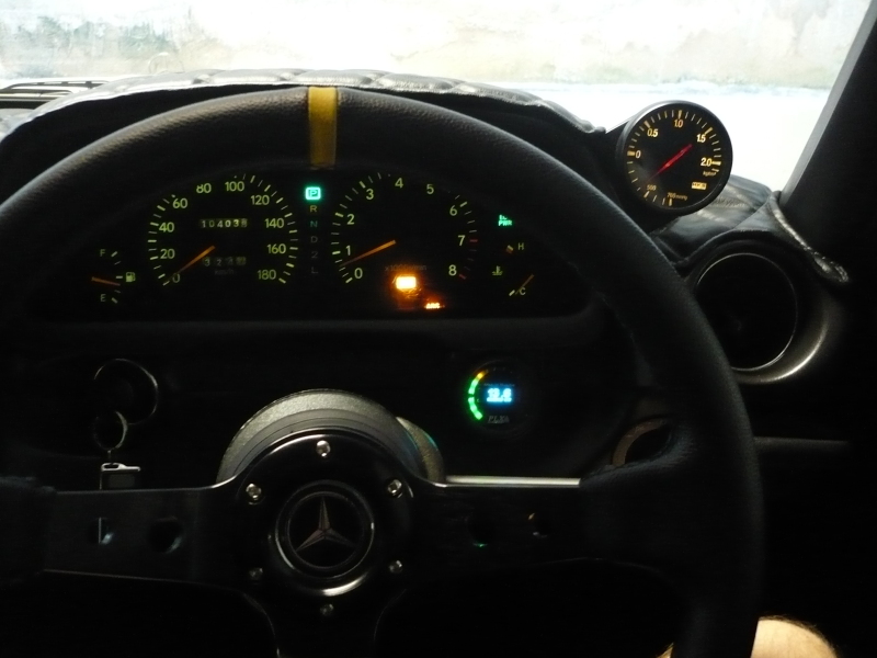

Hitaasti etenee, en saanu jarru hilpeittä kun kiinalainen uusi vuosi iski päälle nyt on kaikki seis ja kiinni seuraavat 14päivää :clap:
Mut tässä odotellessa osia niin ruuvasin PLX SM-AFR widebandin ja PLX DM-6 touchscreenin kiinni.
Väliaikainen paikka ennenkuin saa loput mittari osat, mut sopii
aika hyvin tohon väliin nyt kun mersun oma ratti ei oo häiritsemässä:

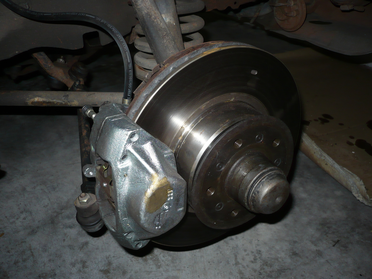

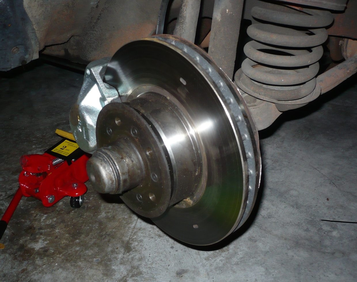

Nyt jarrut päivitetty eli "big" brake konversio tehty :)
Vakiona tuossa on ne umpinaiset 278mm joilla jarrutusvoima hävis jo parin jarrutuksen jälkeen ja tuntuma oli hyvin heikko. Asensin tilalle uudemman 560 ässän jäähdytettyihin jarruihin, levyn paksuus nousi 10mm -> 28mm ja halkaisija 300mm. Aluksi isoa eroa ei huomannu, mutta sisäänajon jälkeen alkoi isompia jarrujen purevuus tuntua ja nyt tuolla uskaltaa jo päästellä kun pysähtyy kuin seinään.
Kokonaisuudessaa konversio oli kannattava, uudemman ässän jarru osat on halvempia ja löyty kaikenlaisia aftermarket levyjä ja paloja.
Jarrujen vertailu kuvia (jäähdytetty 278mm ja isompi 300mm), omat kuvat tulee myöhemmin:

JTY
Viestit: 267
Liittynyt: To 19.08.2004 23:27
Re: w123 vanhuksen twinturbo piristys
Viesti Kirjoittaja JTY »
Jarruihin tuli uutta osaa koska käytetyt satulat on aina käytettyjä.
Sopivia jarrukilpiä ei löytyny joten orkkikset moddattu jotta levyt menivät paikoilleen

touhottaja
Viestit: 5758
olishan tuohon känyt 420:sen jarrukilipi, ei olis tarvinu pientä kilipee leikellä :wink:

touhottaja kirjoitti:olishan tuohon känyt 420:sen jarrukilipi, ei olis tarvinu pientä kilipee leikellä :wink:
Joo olisin laittanu jos olis ollu 420:n käytettyjä osia tarjolla :lol:
Täällä kun noita jarrukilpiä ei tarvii koskaan vaihdellat toisin kuin suomen suolateillä niin ei niitä myöskään
oo hylly tavarana :roll:

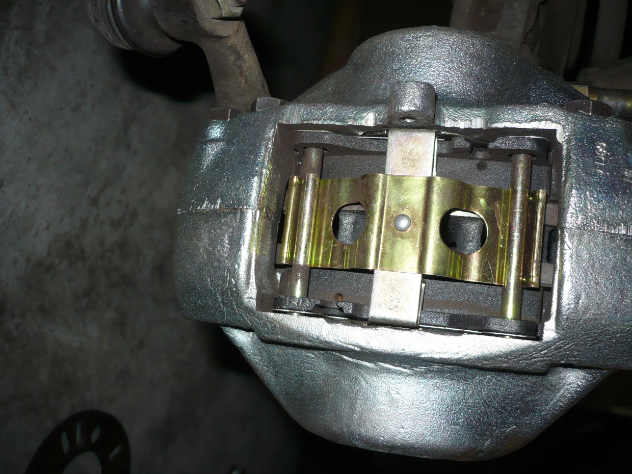

nyt kun kattelin tuota kuvaa etujarru satulasta, onko siinä erilliset kitinänvaimennus levyt, kun näyttäs olevan rosteriset kitinä levyt :roll: tälltä taas ei saa sellasia kaiketi ollenkaan :shifty:

touhottaja kirjoitti:nyt kun kattelin tuota kuvaa etujarru satulasta, onko siinä erilliset kitinänvaimennus levyt, kun näyttäs olevan rosteriset kitinä levyt :roll: tälltä taas ei saa sellasia kaiketi ollenkaan :shifty:
On sulla tarkka silmä :thumbup:
Semmosethan ne on, täältä noita saa hyllystä johtuen ilmastosta ja liikenne kulttuurista johtuen, ilman noita ei tulis mitään :wtf:
