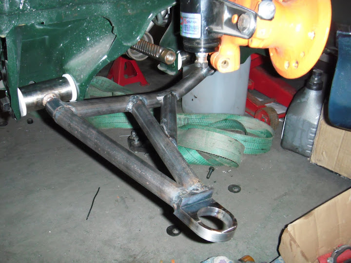

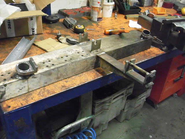

Ja nyt kun bemari on tältä erin valmis niin kerkeää omaa laitetta taas fiilaamaan. Messuille rupiaa hoppu taas olemaan kun tavotteena olis että ei tarvis tyrkkiä sisälle.. Ja viime vuodesta viisastuneena jos tyrkitään niin olis hyvä olla raidetangot paikallaan. Oli meinaan oma hommansa liikutella kun pyörät sojotti minne tahansa.. :D
Eli kun tuli väyrysen hammastanko onnettoman simpukan tilalle niin otti tukivarret hammastangon päihin pienessäkin joustossa.. Joten nyt piti sitten väsäillä cromosta tukivarret joihin tuli pokkaukset hammastangon kohdalle. Ja samallahan sai tietysti tuotua pyöriä ulospäin että saa kääntymään enempi. Eli käytännössä säädettävät varret siis.
Hovikoneistaja säihky taas tuotteillaan joten syvä kumarrus!
Jigi tukivarsien tekoa varten

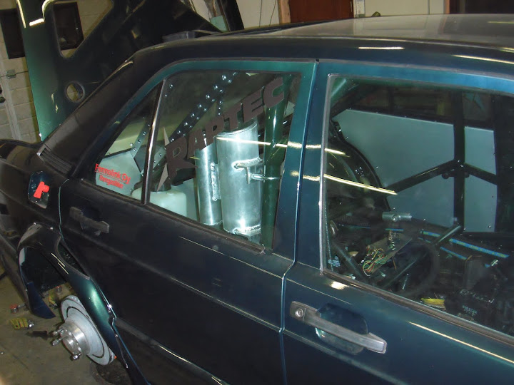

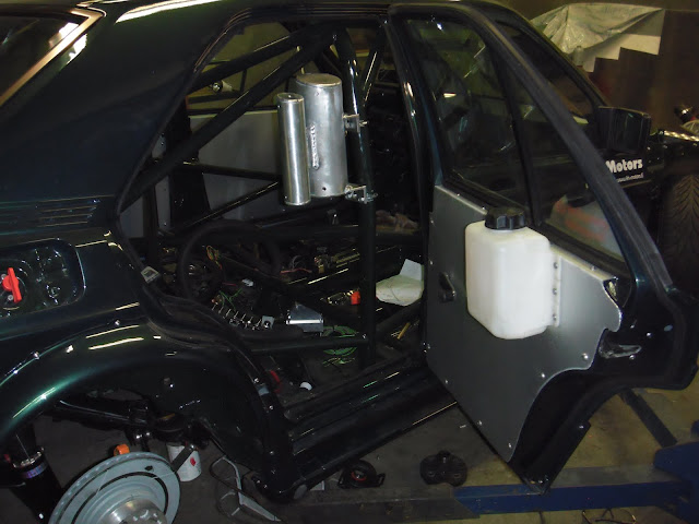

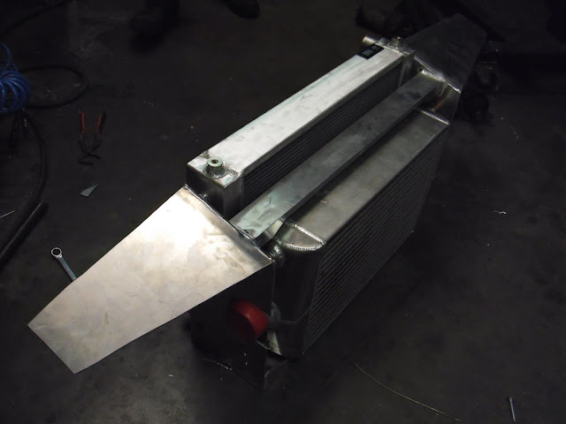

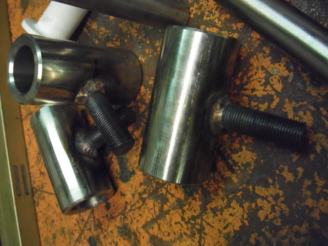

Vähän kuvia tuli räpsittyä kiireessä vaiheista. Tosiaan messut lähenee taas ja ois muitaki kiireitä kun toi räppänä.. :)
Nojoo cromo varret valmiit. Kiitokset maalailusta Karrille!
Ja paisunta astiat oli tehtävä molemmille vesipiireille. Molemmat jäähdyttimet ovat vain niin korkealla autossa, että sijotus oli tehtävä kabiinin puolelle.
Ja sitten muutama yleiskuva tekniikkapaketista ja löpölinjoista.

Ois paljon kuvia taas lisäiltävänä, tästä vähän alkuun kardaaniviritys uuella "rättinivelellä". Taas kerran kumarrus hovikoneistajalle
