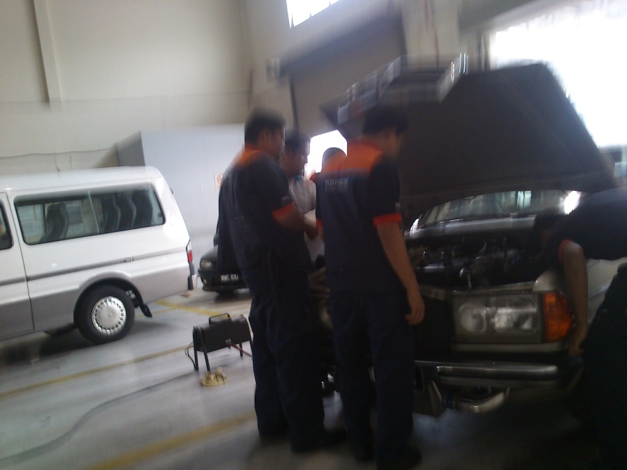

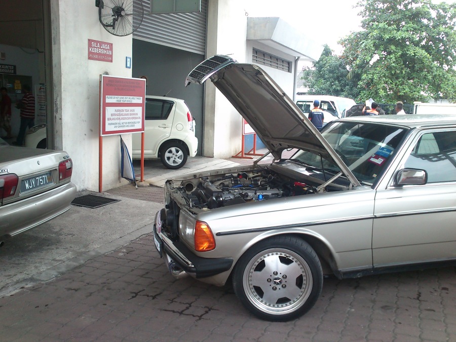

Leima tuli!
Nyt on vanhus taas laillinen peli :lol:
Menossa sisään, tässä vähän jänskätti :)
5 leimasetää tutkimassa 1JZ tekniikkaa :D

Leimalle saanti on aika samanlainen prosessi kuin suomessa, tilavuus ei saa nousta kuin hiukan vakiosta, sylinterimäärillä ei ole väliä ja onko ahdinta vai ei. Myöskään vuosimallilla tai vähäpäästöisyydellä ei ole mitään merkitystä :clap:
Nojoo kyllä se aika paljon sääntöjen puolesta eroaa, mut ei täällä mitä vaan konversioita saa läpi, tarvitaan tarkat paperit autosta josta tekniikka on tullu ja muutoskatsatuksen jälkeen sitä ei saa mennä muuttelemaan. Pienempää ja tehokkaampaa mottia saa vaihtaa vanhan rohjon tilalle. Sitä valtio suosiookin, nykyaikasemmasta tkeniikasta saa vero helpotuksia :clap:

Kyllä sen joutuu rekisteröintikatsastaa jos Suomeen toisi. Ekaksi tullaus (valtiolle rahaa), sitten leimaus operaatio jossa ainakin lamput vaihtoon, tuulilasi, teholappu nykyisistä tehoista, tiedot vaihdetuista osista, sitten vielä lopuksi autovero jos saa leimattua (valtiolle taas rahaa). Moottoritilavuudessa ei tulis ongelmaa kun vertailu autoksi tulis 280E, tehojen kanssa joutuis kikkailee et sais läpi, vuosmalli niin vanha niin päästöjen kanssa ei ole mitään ongelmaa. Moottorin painokin on aika sama kuin M110 joten sen osalta ei pitäis tulla ongelmia.
Aika näyttää :crazy:

Kiitos, sanos muuta kyllä näitä bensa turboja sais lisää olla, ehkä jo liikaa noit naku supereita :problem:
Megan siirtymisellä on tarkoitus saada parempaa sekä tarkempaa ohjausta moottorille jolla saatais ne viimeiset hepot joka alueelta ja vielä parempi polttoaine taloudellisuus. Ei vakio ECU:ssa sinäänsä vikaa ole, tuossa on vielä speed density systeemi joten ei oo MAF tai muita härpäkkeitä häiritsemässä viritys on aika suoraviivaista.
Ei noista twineista tarvii luopua jos megaan siirtyy, mut sinkutus on kyllä edessä sitten kuin noi ahtimet korkkaa lopulta. Toi tupla turbo hässäkkä on perkeleen raskas laitos ja hankala huoltaa, fiksulla sinkku pakosarjalla ja ahtimella saa setin yksinkertaisemmaksi ja kevyeemmäksi. Twinien nykyinen toiminta-alue on kyllä maukas kun alkaa vääntää niin alhaalta, joten vois harkita twinien muuttamista T25 tai T28 hybrideiksi jolla sais yläpäähän lisää potkua menettämättä liikaa alapäätä.
Mut kattoo nyt mitä tapahtuu, toho tulee luultavasti vielä tiheämpi perä joten sillon viimeistään näkee miten käytös muuttuu, tuossa tojon laatikossa on sen verran harvat välitykset et nykyisellään tuon auton huippunopeus olis laskelmien mukaan yli 340km/h :oops:
