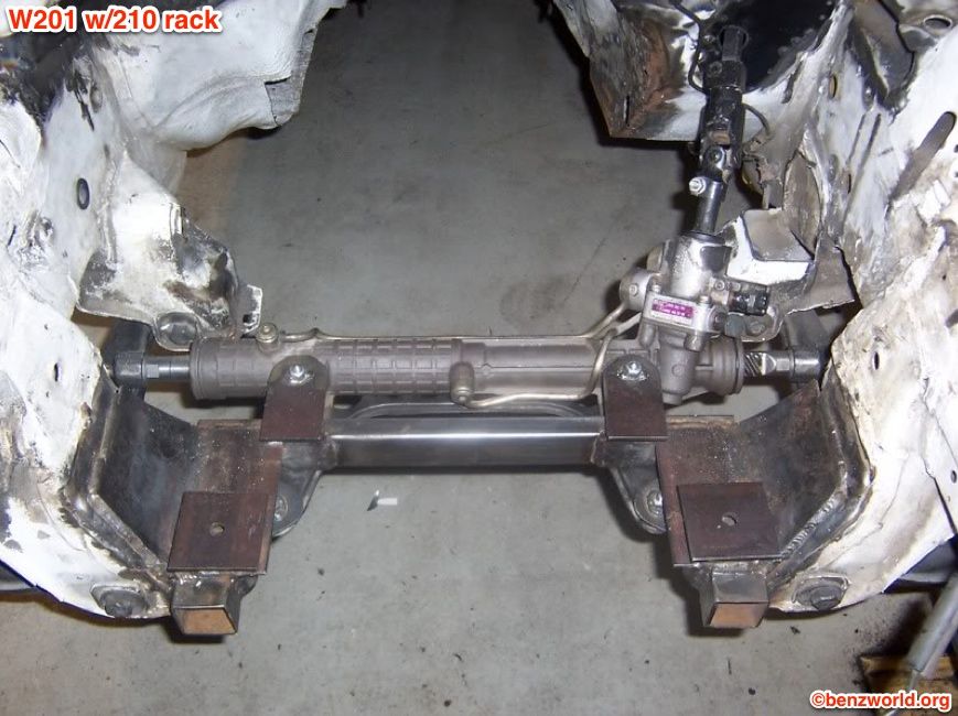

Projektimietiskelyissäni olen tuijottanut tuota W114 etuapurunkoa jo vähän liiankin kanssa ja kun sitä tod.näk joudun modaamaan, niin mitä jos "samaan syssyyn" laittaisi ohjauksen W210?
Hotrod-maailmassahan tämä on vakiomuutos ja valmiita paketteja löytyy joka lähtöön. Jenkeissä on runko mihin hommat saa pultattua, miten sitten Mersut? Onko joku tehnyt vastaavan kaltaista muutosta?
Tässä yksi esim. W201, (johon myös asennettiin LS1 GM V8)
EDIT: Otsikkoa muutettu

atlas kirjoitti:Mittaapa ensin siihen tarvittava pituus kun pyörät on suorassa ja raidetangon kiinnitys päästä toiseen.
Jos ero on suuri voi tulla ongelmia.
Elikkäs tolleen...
http://www.hotrod.com/techarticles/hrdp ... ewall.html" onclick="window.open(this.href);return false;
//johannes

Viesti Kirjoittaja atlas »
Just tolleen kuin kuvassa.
Mutta mutta en kyllä leikkelisi etupalkkia ennenkuin tiedät saako niin tehdä...vaikka teet sen vahvistettunakin.
Toi kuva muuten tossa alussa on kai jenkkilässä mutta noin ei kyllä mielestäni voi Suomessa palkkia tehdä.
Joutuu se jenkkikin laittamaan iskarien yläpäästä kolmio tai suorat tuet toisiinsa että kone pelti ei hitsaudu lokareihin kiinni kun ajaa montuun.
