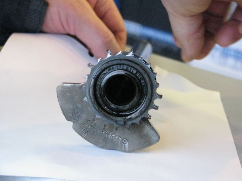

...ja katotaan jos dealer vastaa aiheeseen tarkempaa faktaa.
Klik
Akselin ym. osien vaihtaminen on tosi työlästä näin ammattilaisenkin mittapuulla, kone irti autosta ja melkoinen purkusavotta vielä sittenkin.
Itse varmistaisin että hankittavan auton moottorissa on joko tehtaan jäljiltä tai myöhemmin asennettuna paremmanlaatuinen akseli.
Tässä kuva, muistaakseni noin 85000 km ajettu:

Hyvä tietää!
Onko tietoa meneekö nämä tehtaan piikkiin, kuulostaa hintavalta operaatiolta?
Jos autossa täyd. huoltokirja niin saako esim. myyjäliike näitä tietoja koneelta? (siis onko vaihdettu)

teija &kurtonki kirjoitti:Hyvä tietää!
kiittäen vast.
Saahan ne sen jos vaihdettu heidän toimestaan.
Edelleen pysyisin erossa noista 350 malleista.
Vaihteiston ö-vaihto 60.000km.

Tässä huoltotiedote koskien tuota jakopääongelmaa: http://www.scribd.com/doc/90193486/Mercedes-Engine-TSB
Tuolla on myös listattu mallit ja moottorien sarjanumerot, joita ongelma koskee.
En luottaisi siihen, että tehtaan goodwill maksaisi remonttia ainakaan kokonaan. Käsittääkseni 2000-3000 euron operaatiosta puhutaan.
Jenkeissähän yrittivät joukkokanteella saada tehdasta maksamaan kuluja, mutta ei mennyt läpi.

Itse asiassa tuo 219.356 on auton korimalli, mistä tuo rekisteröinnin mallinimi antoikin viitteitä. En kuitenkaan löytänyt auton datacardia tuolla alustanumerolla, onko se varmasti oikein?
Vika ei koske CGI-moottorilla varustettuja malleja. Sen voi tarkistaa ainakin auton rekisteriotteesta. Jos moottorin tehoksi on merkitty 215 kW, se on CGI, ja silloin jakopääongelma ei kosketa sitä.

Oli tullut näppäilyvirhe, sillä valmistenro piti olla WDD2193561A006705 eli viimeinen nro oli väärin.
Mistä tuo datacard löytyy, jotta voisi jatkossa tarkistaa vai onko se salaista tietoa?
Auton tosin jo ehti ostaa toinen :cry: , kun en ollut tarpeeksi hereillä.
Tuo ongelma on siis vain 350:ssä pois lukien 2006 tulleen CGI:n.
Diesel 320 ja V8 500 siis ei tuota vikaa.
