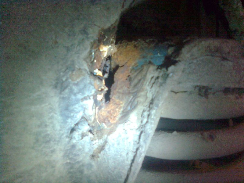

Oliko etujousien yläkuppien läheisyydessä ruostetta ?
Taannoin kunnostettiin tekniikan osalta erästä erittäin hyvin pidettyä ja siistikuntoista 4-maticia jossa ei ollut ruostetta kuin yhdessä kohtaa pohjassa hyvin pieni reikä.
Se hitsattiin tietysti.
Koeajolla kuunneltiin että jostain kuuluu kolahtava / soinnahtava ääni. Tutkin etujouset ym. paikat erityisen tarkasti ja lopulta huomasin että etujousi otti yläpäästään sisäpuolelta auton runkoon kun auto oli pyörillään, pellissä oli pieni kiillottunut kohta jousen takana.
Selvittelin syytä tähän ja lopulta totesin että yläkupin täytyy olla kääntynyt - ja niin se olikin.
Hyvin pienen ruostekohdan (juuri sen verran että näki pikku "viillossa" ruskeaa) koputtelulla löytyi molemmin puolin autoa aivan ruostunut kupin kiinnitys, tässä kuva mitä löytyi kun aloin kaapia alkuperäistä massaa pois edestä meisselillä:

Itekki huomasin kun ruostesuojasin omaani että jousikuppien yläreunassa oli suojauksenpuutetta ja juuri siellä minne se vesi jää muhimaan kun se sattuu kastumaan. Aika reilulla kädellä laitoin ennen massausta polyuretaanimassaa sinne..

Joo ei ollut etujousikuppien ympäristöissä (vielä) mitään. Tuosta dealerin kuvasta taitaa uupua se pieni vahvistustikkukin jo.
