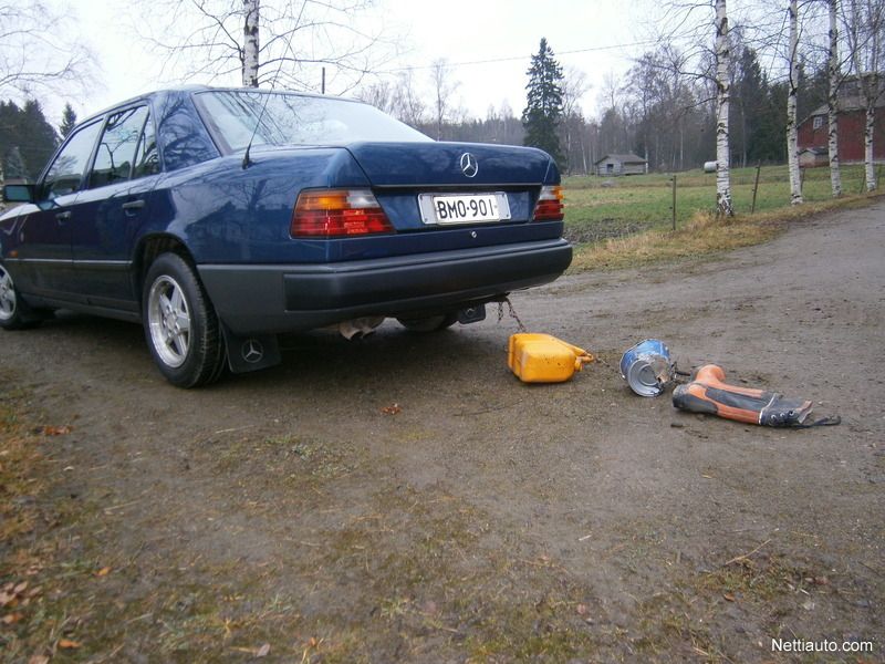

Terve vaan, uusi jäsen liittyy joukkoon mersuhankinnan myötä. Ei tosin ole vielä pihassa, mutta kaupat on sovittuna. Kyseessä on siis -89 300 E manuaaliaskilla, rullattu 275 tkm ja rekisteröity suomeen alunperin. Auto on ollut isälläni viimeiset viisi vuotta, mutta nyt hänen luopuessaan päätin ostaa pois että pysyy perhepiirissä. :D Uskalti ostaa kun kunto on tiedossa, siisti sisältä ja päältä, ruostetta ei pelleissä ole eikä pahemmin pohjassakaan. Yllättävän hyvässä iskussa vanhaksi autoksi. Hyvä on ajaa, suoraan menee maantiellä ja kaupunkipyörittelyssä pärjää todella hyvin isoksi autoksi. Tämä auto ei ole kaikilla mausteilla, mutta jotain kivaa löytyy kuten alkuperäinen eberi, ASD-perä ja vakionopeudensäädin. Sähköikkunat löytyy myös. Penkkien välissä oleva kyynärnoja on myös aika mukava olemassa!
Pari kysymystä:
Eberi ei aina lähde käyntiin, mutta kun lähtee niin toimii kyllä. Mistä lähteä etsimään vikaa?
Onnistuuko ilmastoinnin jälkiasennus, onko kokemuksia ja mitä tuli kustantamaan?
Eipä tässä oikeastaan muuta, eiköhän mersulla ole vielä paljon kilometrejä edessä. Muutakin kuin emännän kauppareissut. :wink:
Mersu toimi hääautona metsurina työskentelevälle veljelleni, sen vuoksi tuo bensakannu ja turvasaappaat ym. :D

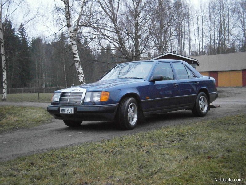

Lisäsin kuvat aloituspostiin.

Sergey kirjoitti:no w124 jouset katkeilee kerran vuoteen ni ei ne alkuperäset oo kuitenkaan siellä. Minä en tiedä miten tuo tehtaan korotus on toteutettu mutta mielestäni on kuitenki eri merkintä kuin ns. kuormajouset. Jousen kumien paksuudella voidaan vaikuttaa korkeuteen max kolme senttiä.
Korotus tehdään jäykemmillä jousilla ja paksummilla jousenkumeilla. Kuvissa tuo auto kyllä näyttää "Suomi-korkealta". Tervetuloa foorumille.

Viestit: 14211
Re: Ostin mersun (W124)
Hyvä että kävi lämpenemään ja vika todennäköisesti löytyy närhenvärkeistä. Auto sinällään on mielenkiintoinen. Alkuperäinen rekisteritunnus on tallessa. Mikä lienee sen historia, ihan joka pojan auto 300 E ei ollut tuolloin nousukaudellakaan. Lisävarusteisiin pelkästään on saanut menemään 20-30 tuhatta markkaa. Onko sillä ollut monta omistajaa? Autossa ei näytä olevan katalysaattoriakaan, joten 188 hv versio on kyseessä.
Hyvin säilyneen ja ryhdikkään näköinen ykkössarjalaiseksi. Väri on edustava. Eihän tuo näytä kaipaavan kuin uutta maskin verkkoa. :thumbup:

Isäni on auton neljäs omistaja ja minä näin ollen viides. Auto on ilmeisesti alunperin ostettu Kokkolaan ja ollut vuorineuvoksen autona, näin on ainakin kerrottu mutta mistä näistä tarinoista tietää. :D Siistihän se on erityisesti sisältä, ja tarkoitus sellaisena myös pitää. Alkuperäiskunto säilyy, tosin orkkis kasettimankka saattaa vaihtua... Väristä pidän itsekin.
Sain auton tonnilla, joten mielestäni hintalaatu kohdallaan, vaikka ainahan vanhaan autoon voi vikaa tulla mutta sitten korjataan. :)

Touho-serkku kirjoitti:Isäni on auton neljäs omistaja ja minä näin ollen viides. Auto on ilmeisesti alunperin ostettu Kokkolaan ja ollut vuorineuvoksen autona, näin on ainakin kerrottu mutta mistä näistä tarinoista tietää. :D Siistihän se on erityisesti sisältä, ja tarkoitus sellaisena myös pitää. Alkuperäiskunto säilyy, tosin orkkis kasettimankka saattaa vaihtua... Väristä pidän itsekin.
Hieno kunto ja väri, kivasti alkuperäinen.
Kuten Timo L. sanoi niin maskin ritilä vain vaihtaa uusi niin komia.

Olenko ihan väärässä mutta onko tuohon vaihdettu joskus porkkanavilkut keulalle koska eikös tuo "341 ADDITIONAL BLINKER LAMPS" ole tarkoittanut kirkkaita etuvilkkuja? Kysyn vaan ku omassa tuli sama ja itse päättelin että tarkoittaa kirkkaita vilkkuja jotka autossa ovat paikoillaan :)

Viestit: 14211
Auto on kyllä ensirekisteröity Uudellemaalle (B-alkuinen tunnus). Onhan se joskus voinut olla Kokkolassa.
341 meinaa nimenomaan jo tehtaalla (tai viim. maahantuojan toimesta) asennettuja sivuvilkkuja. Kirkkaat etuvilkut tulivat vasta 7/93 faceliftissä eikä niille ole eri koodia.

Joo olen vain kuullut tuon omistajahistorian noin, mutta en tiedä sen tarkemmin. Kohta varmaan selviää että kyseessä on vanha taksi, jonka jälkeen se on ajautunut jobbarille joka puoli miltsiä mittarista ruuvattuaan myi sen seuraavalle ja noin kymmenen omistajan jälkeen isä osti sen "helmenä". :D
Maskin ritilä on tosiaan aika haalistunut, mistä olette tilailleet uusia? Vilkuista sen verran, että harkitsin kirkkaiden vaihtoa eteen ja sivuille. Mutta en sittenkään taida viitsiä, kun eivät ehkä käy niin hyvin sinisen kanssa yhteen kuin esim. mustan.
