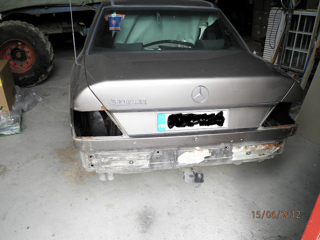

Elikäs tuommoinen w124 -89 vuoden, jolle pitäis pikku hiljaa kehitellä väri/väriyhdistelmä. Kori rupee olemaan valmis ja maalaus lähenee.
Tarkoitus myös laittaa korkeet kylkilistat kapeiden tilalle ja puskurit menee kumminkin maalaukseen korjailun jälkeen. Mahdollisesta facelifti nokkapelti?

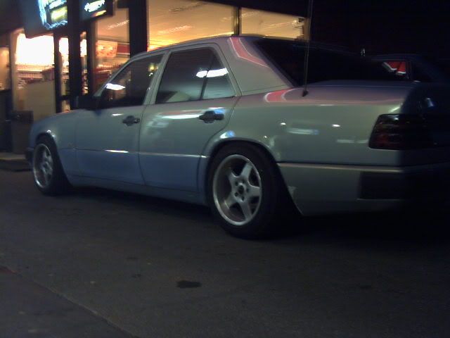

Azzurro nuvola löytyy fiuden kartasta ainaki :wink: Erittäin hienosti toimiva väri 124 niskassa,harmi kun ei ole kuin jotain pimeässä napsittuja kuvia semmosesta 124 mesestä joka on melkosen varmasti jo romutettu :?
pieni ja huono kuva toisessa valaistuksessa
kuten kuvista huomaa niin helmojen maalaus meni vituilleen, väri on normi hintasta mut menekkiä on vähä enempi ja pohja täytyy olla yksvärinen eli helepoin ruiskata valkoseksi ensin :wink: Tiedä sit mitä tapahtuis jos vetäiskin karkean hopean pohjiksi :wink:

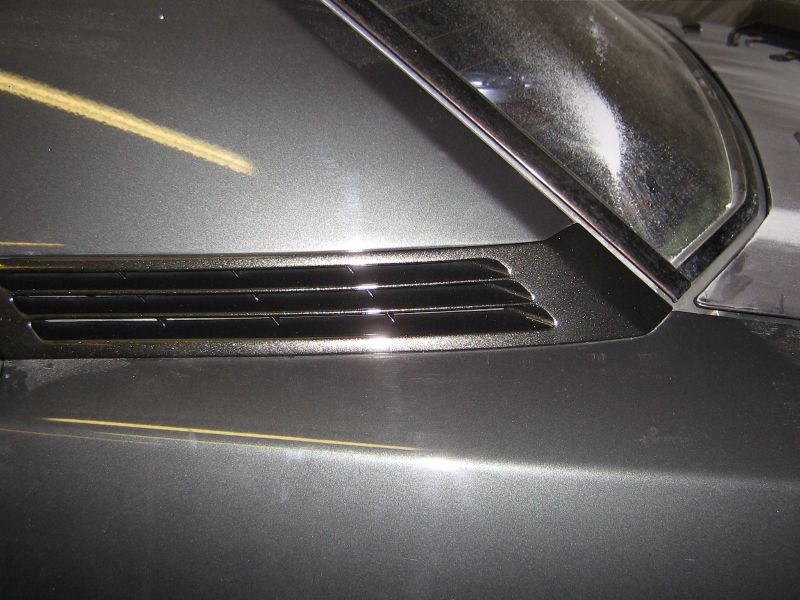

Mite ois tän värine harmaa? http://199xchan.org/ps2/src/129236882555.jpg" onclick="window.open(this.href);return false;, ja maalais hillitysti pikkuosia metallikiilto mustal et saatas vähä näyttävyyt auto pintaa. Miks mul o sellane fiilis et tää samaine 300D o tutussa hallissa mis tulee käytyy usempaaki otteesee :roll:

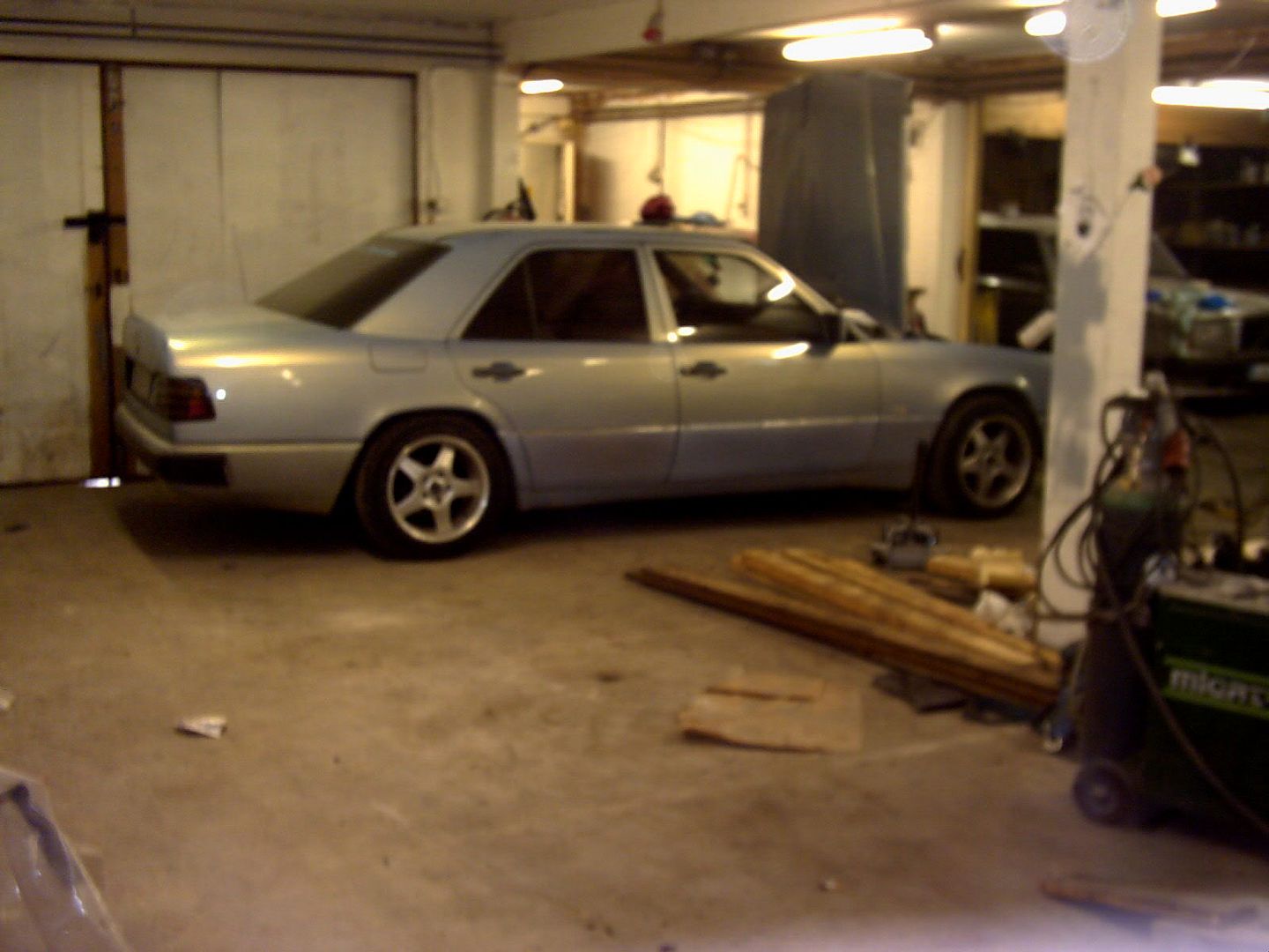

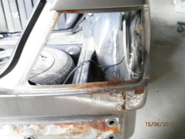

Laitetaanpa näitä puhelin perukoilta löytyviä. Osa on kamerassakin, jossa laturi hukassa :thumbdown: . Ja koska heikko atk osaaminen kokeillaan näin..
En oo kaikkia työvaiheita kuvannut tällä hetkellä on takalyhdyt sovitettu ja alotettu tinaus. Pitäis tässä perä ottaa irti ja kurkata mitä tulee vastaan

Maanantaina pitäis perä napata pois ja kurkata mitä alta löytyy tai oikeastaan kuinka paljon :D Onkos tuossa mitään ihmeellistä muistettavaa? tervaa kierteisiin takaisin laitettaessa tai vaseliinia. :)

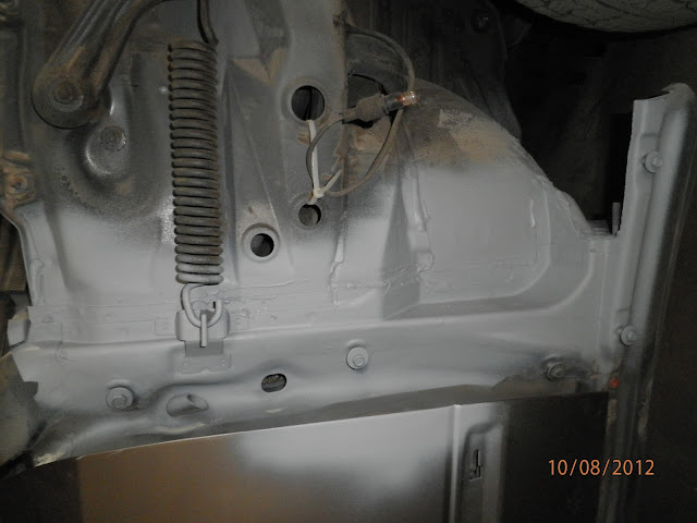

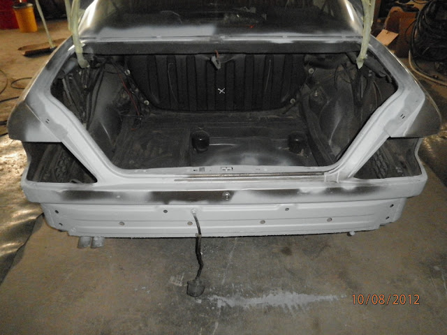

Tänään tuli otettua perä ja kaikki jarrut irti menee samalla jarru nesteet vaihtoon. Perälle pesu sekä viikonloppuna puhallushommia ja 2k epoksit päälle.
Mitäpä epoksin päälle raskaankaluston maalia? :thumbup:

Nyt on puhallettua ja maalattu 2k epoksilla. Pinta pitäis vielä vetää päälle.

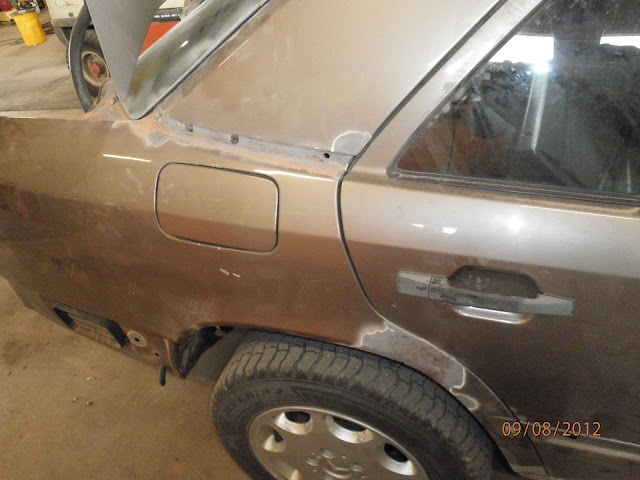

Sisusta tuli pestyä tekstiilipesurilla oli napannut jo hometta pintaan kuivahallissa. Hiekkapuhallettu ja maalattu koko takapää, jarrut, etunavat. Takalasin reunan ruostekorjauksia.
Kävi siinä kämmäyskin saksasta tuli osien mukana turbon jarrulevyt. Piti sitten käydä vaihtamassa samalla juuri tehdyt jarrusatulat vanhoihin.No sama resepti uusille puhallusta ja maalia. :D

Kuukausi, että pitäis auton olla valmis ja nyt mennään pohjatöissä. :D
Tarvilokarin muokkausta ja pohjatöitä.
Muutama viilto ja kärki oikeeseen kulmaan vähän miggiä perään. Tinauksesta ei oo nyt kuvaa :)
Konepelti, kylkivedettyä 240 epäkeskolla. Katto, etulokarit vedetty 600 softilla ja sisäpielet karhunkielellä
Massaus pitää tehdä sitten maalauksen jälkeen :)
