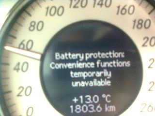

Nykyinen ollut 2 v ajettu joku 60000 km:ä eikä ole herjannut kertaakaan AGM ei ladannut ollenkaan 800 km:n ajomatkalla talvipakkasilla 0 keleillä alkoi kitinä, edellenkin AGM on elektroniikan varavoima akku joka purkaa syvältä ja latautuu kylmässä helevetin huonosti. Hyvän akun saa parhaimmillaan 150 erkkiin ja täydestä sudesta joka maksaa 2 - 3 kertaa enemmän. Tosiaan talvikumit 205 leveydeltään on enemmän kuin ok, itsellä on 225/55/16 ja ne on automaattilootaiseen takavetoiseen liian leveät.
Mutta mitä tässä nyt kinastelemaan ei mersun omistaja tarvitse kuin paperiklemmarin, ilmastointi teippiä ja sveitsinlinkkarin tai kunnon puukon ehkä joku moinitoimityökalu http://www.youtube.com/watch?feature=pl ... 9pV8eSMAIs#" onclick="window.open(this.href);return false;! .
Pieleen meni. AGM edut tulevat esiin juurikin kylmissä olosuhteissa ja tilanteissa joissa virrankulutus on suurta ja pitää latautua nopeasti.
Yhden viallisen akun kokemuksella ei kannata kirjoitella "totuuksia".

Akkuliike ei löytänyt myymästään exiden akusta mitään vikaa ihan priima tavaraa, se vain käytössä lopetteli lataamisen "pakkasessa" noin 0 celsius asteessa. Taas väitteet perusakun huonosta kestosta... vajaa kaksi vuotta ajettu itse asiassa vaille 80000 km:ä eikä yhtään herjaa akusta tietokoneesta väitteesi mukaan niitä kaiketi olisi pitänyt vaihdella joka toinen kuukausi. Nyt taitaa pata soimata kattilaa totuuksista.

Tiedän että normiakku on joissain 211:ssa toiminut ongelmitta, yleensä niissä tapauksissa auton käyttö ei ole akun suhteen suurimpia vaatimuksia asettavaa.
Joka talvi ongelmia kuitenkin korjataan vaihtamalla uuden tavallisen akun tilalle AGM akku.
Nämä tapaukset ovat tietysti sellaisia että alkuperäisen akun mentyä huonoon kuntoon on varaosaliikkeestä myyty tilalle tavallinen akku.
Pahimmillaan myyjänä on joku varsinainen "akkutalo" ja sitten joskus joutuu tavallaan sivullisena kiistelemään kyseisen liikkeen kanssa asiasta, eräskin akun myynyt jaksoi jankata aiheesta loputtomiin vaikka heti aluksi kysyin miksi hän oli 211.een myynyt tavallisen akun akkuvalmistajan suositusten vastaisesti ?
"Kyllä se on yhtä hyvä ihan varmasti plaaplaaplaa..."
Yritin selittää että olkoon miten hyvä vaan niin asiakas ei ole tyytyväinen kun ajoon lähtiessä näyttää aina tältä:
Ihan hyvä juttu että joidenkin ajossa normiakku toimii, onhan siinä sitten säästynyt kymmeniä euroja.
Sitä en käsitä mikä akkumyyjien ajatuksena on siinä että myydään akku jota ei suositella kyseiseen autoon ?
