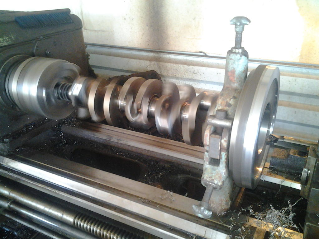

Lastua irti vauhtiksesta, raakakoneistuksety tehty irrallaan, ja viimeiset kympit ajetaan akselissa kiinni.

Miten tarkkaan kellotit akselin? Paljonko tuli uudelle ja vanhalle vauhtikselle painoeroa? :)

Tuolla kiinnitystavalla ei hirveästi tartte kellotella. kun vaan tuolla tukilaakerilla säätää keskiöön että ei tuota kiinnityskohtaa pakassa väännä. Nyt se on just eikä melkein kohdillaan tuohon kankeen nähden. Raaka-aihiosta sorvasin tuon limpun ja heittoja nyt tarkastelin niin toistakymppiä tuntuu pakassa olevan duunissa heittoo :D Ois kunnon ravistukset antanut kun tuolla lähteny ajelemaan.
Villi veikka että kasvoi lähes 10kg tuo VP paino, voi olla että siitä joutuu siivun poistamaan kun pääsee sitä sovittamaan tuonne laatikolle, niin tietää ton kytkinkäpälän asennon sitten.

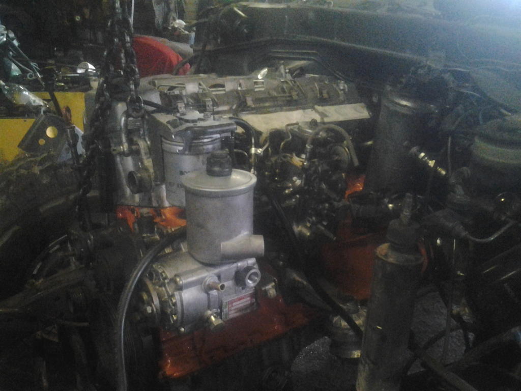

Sorvailin alumiinista öljynsuodattimen jalkaan lähdöt normi puolen tuu,an hyde nipalle, tulee tiukalla sovitteella sekä orkkis pulttien alle laipalla kiinni, luulisi jo pysyvän. ei muuta kuin öljynjäähdyttimen etsimiseen

PS. ajattelin laittaa tuon koneen mukana tulleen syylärin tähän autoon ja siinä kun on tuo automaattilaatikon öljynjäähdytin päädyssä, niin olisiko järkeä sitä käyttää ohjaustehostimen jäähdyttimenä?

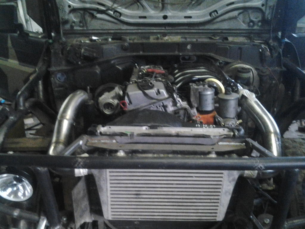

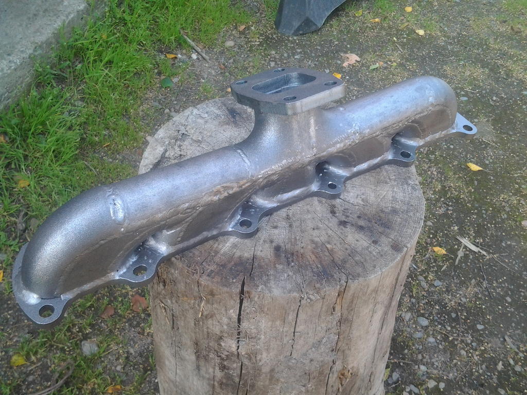

Pakosarjan tapainenkin hitsailtuna kasaan. Tasojen oikaisu. sisäpuolien silkoittelu ja black satinit pintaan ja ennen maalia pitää vielä tehdä pakopaineanturille ja pakolämpöanturille paikat.
Ahtoputket tuli myös samalla tiggailtua kasaan, huomaa hieno teippikiinnitys :D
Pitänee alkaa tekemään sikkikone kun täällä ei kellään semmoista tunnu olevan. Pääsisi klemmarit hiukan helpommalla. Komeat tuli noista putkien päistä kun suoraan sahan jäljiltä 40A virroilla sulatin reunat niin tuli kyllä niin täydelliset putken päät kuin vaan voi, on sitä hölmö kun aiemmin en tuommoista ole älynnyt :oops: ei revi enää noita silikoni mutkia.

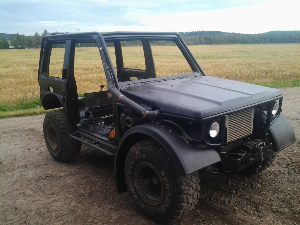

Koneelle ei nyt ole tehty viikkoon mitään kun koria rakentanu ympärille. Turvakaaret sain toissapäivänä taivuteltua takatilaan ja viikonloppuna oli ne tarkoitus viimeistellä ja tehdä viralliset kiinnitykset lattiaan. Myös öljynjäähdyttimen ostin keulille, kokeillaan tuolla 16 rivisellä minne se riittää. joutunee hiukan öljyn lämpöja aluksi seurailemaan

Ei ole Downpipe vaan Sidepipe :lol: ei tule turhaan hukattua tuota putkee tuohon pakoputken tekoon, ja ei ole kivet ja kannot lyömässä ruttuun.
tässä näkyy änkkärin pääty hiukan etuneljänneksestä.
Ja enenkuin joku alkaa jotain sanomaan parlokeista, niin ne leikataan melko rajusti kun kaikki muut paikoillaan ja alusta kiinni sekä korkeus että sivusuunnassa.. Nyt ovat vaan kokonaan kiinni kun kiinnitysrautoja hitsailen kiinni.
Samea kuva konehuoneesta, ei mahdu enää toi mersun oma paisari tonne, joten tilasin mk3 golffin pallomallin paisarin tuonne lampun taakse. Kun vielä se uusi messinkinen vesiventtiili tulee niin sen rakentelee tuonne kojetaulun alle niiin pääsee sitten letkuttamaan ja nesteet lyömään sisään ja pyörittämään kunnolla lämpimäksi.
