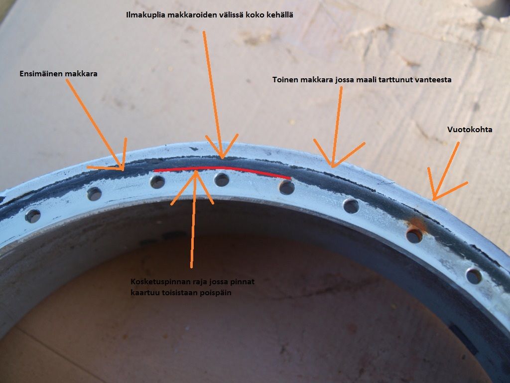

Tästä Lorinser RSK5 kuvasta näkee selvästi syyn miksi ne alkaa vuotamaan.
1. Pultti ruostuu reijässään ja ruoste kalvaa itsensä alumiinin pinnalle ja hapettuminen jatkuu
2. Sikaflex tyyppinen rakenneliima pysyy paremmin maalissa kiinni kuin maali alumiinissa, ja sitten alkaa alumiinin ja maalin välistä pihisemään,
siksi ei kannata näitä kosketuspintoja maalata, pysyy liima metallissa eikä ole ylimääräisiä kalvoja välissä. Ja varmuudenvuoksi useimmat ellei lähes kaikki laita väliin (aivan liian tehokasta) liimaa. Itse en laita väliin koska se on turhaa ja purkaminen on työlästä. Perus silikoonia olen sauman päälle vain vetänyt ja aina on ilmat pysyneet. Jos välttämättä haluaa liimaa väliin, niin siitä vaan, se ei ole huono asia.

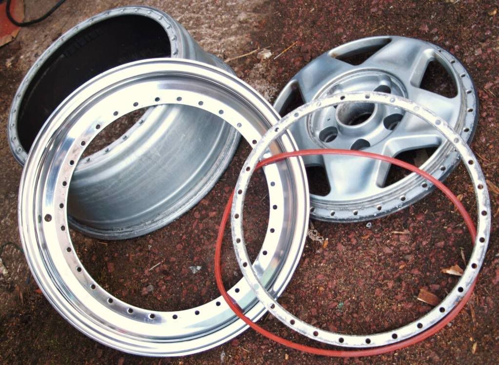

Tuossa tuo sauma vielä päältäpäin, robotti on sauma-aineen tuohon pintaan selvästi vetänyt kun on täydellisen suora raita ympärinsä eikä ole peukalolla suhrattu :) EIkä ole purseita kun sitä ei ole sinne väliin roiskittu ;)
Osassa on jopa vain V- tai O-rengas eikä mitään liimoja kuten esim. Speedlineissä:

Kyllä minun mielestä tuossa näkyy liimaa tasopinnallakin, eikä vain ulkopuolella makkarana.
Viestit: 12276
Re: Koottavien vanteiden kunnostus/huolto
eipä vaan taso loppuu millin verran pultin reikien ulkopuolelle ja siitä eteenpäin alkaa pinnat kaartumaan poispäin muodostaen kiilanmallisen uran, tuossa missä tuota mustaa näkyy, on kiilana 0-3mm paksulti liimaa. ja siinä on kaksi makkaraa päälekäin ja niiden välissä jopa ilmakuplia.
Västi
Viestit: 134
Liittynyt: Ke 26.10.2005 22:01
Paikkakunta: Siilinjärvi
Viesti Kirjoittaja Västi »
Katsoppas alue pultinreikien välillä. Hyvin näkyy esim. tuon ruosteisen kohdan sivuilla. Tuo tumma on sitä liimaa.
Viimeinen kaksi millia sisäreunasta, niin liimaa ei ole, koska siellä sillä ei ole virkaa.
En väitä etteikö pitäisi ilmoja sisällä jos vetää uudet mömmöt päälle, mutta itse olen kyllä tursottanut sitä tuonne puoliväliin saakka.

ei se ole liimaa vaan hiertynyttä maalia...
