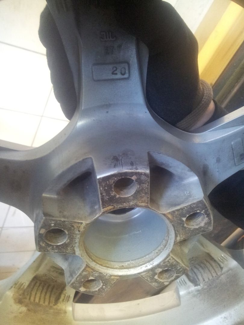

tj86430 kirjoitti:Täähän on varmaan sopiva ketju Viton vanneihmettelylle (kysymyksen yleinen osa pätee ainakin jossain määrin muihinkin malleihin)
Manuaalin mukaan 7" leveälle vanteelle sopiva ET olisi (muistaakseni) 56. Näitä on kuitenkin aika vähän saatavissa, yleensä isoimmat ET:t ovat tuolla 45 paikkeilla, joissain harvoissa malleissa 50. Ongelmani on, että vaikka periaatteessa tiedänkin mikä ET on ja miten sen muutos vaikuttaa (=koska rengas tulee ulommas ja koska sisemmäs), niin minulla ei ole aavistustakaan paljonko tuosta "oikeasta" ET-luvusta uskaltaa poiketa, puhumattakaan, että tietäisin mikä on sopiva ET sitten jos mennään leveämpiin, esim. 8" vanteisiin? Sen toki tiedän, että rengas ei saa tulla korin ulkopuolelle, eikä se tietenkään saa käännettäessäkään ottaa kiinni mihinkään, mutta olettaen että nämä toteutuvat, niin onko olemassa "sääntöjä" miten ET:n pitäisi muuttua vanteen levetessä? Pitääkö esim. keskikohdan/ulkoreunan/sisäreunan pysyä paikoillaan, vai miten? (jos keskikohdan halutaan pysyvän paikallaan, pitäisi kai ET:n pysyä samana, jos taas sisäreuna pysyy paikallaan, pitäisi ET:n pienetä vanteen levetessä, jos ulkoreuna pysyy paikallaan, pitäisi ET:n kasvaa?)
Teoriatasolla haluaisin ymmärtää asiaan vaikuttavat "lainalaisuudet", käytännössä riittää jos saan tietää minkälaisilla ET:llä varustetut vanteet uskaltaa laittaa w639 Viton alle 7", 7,5" tai 8" leveinä. Renkaan leveys tulisi melko varmasti olemaan 225, ja tuumakoko joko 16" tai 17" (eli 225/60R16 tai 225/55R17)
e: ja ennen kuin kukaan ehtii kehottamaan käyttämään hakua, niin kahlasin kyllä löytämäni vanhat ketjut läpi, ja sieltä löytyikin jotain infoa, muttei suoraan tuota "teoriaa", eikä myöskään w639-mallin ET-lukuja (jotka tietysti voivat olla ihan samat kuin W638:ssa, sitä kun en tunne)
e2: vanhoissa ketjuissa puhuttiin myös vanteen kantavuudesta. Mistä sen tietää (paitsi kauppiaalta kysymällä)? Renkaan kantavuuden näkee LI:stä, mutta vanne?
Tässä vaihtoehtoja harkintaan, näitä kai tulee vaikka huru mykket. Wanhassa v.2004 Vianossa on alla A2204012302/B66471902. Tämä on 16" MB Carmenta II, 7,5J x 16 ET46. Rengas Nokian Hakka7 225/60R16 102T XL (sanokoon viisastelijat mitä haluaa). Vanne istuu hyvin ko malliin, ja Nokialainen on pitänyt tiellä, jos ESP on pettänyt. Katsastuksessa eivät ole nipottaneet (siis renkaista, kun kantavuus rittää), ainakaan täällä maaseudulla. Vanteen kantavuudesta ei ole löytynyt tietoa, mutta S-sarjalainen painaa kaiketi saman verran, eli no problemos...ainakaan vielä. Veholla varoiteltiin laakereitten kestävyydestä jos ET-luku poikkeaa autoon tarkoitetusta. Poikkeaman suuruudesta ei ollut puhetta, eikä kilometrimäärästä, milloin ongelmia on odotettavissa. Kaiketi joskus etelän reissulla... Nyt kuitenkin olleet alla muutaman vuoden.

Kiitoksia Sergeylle ja Haballe. Nyt kun vielä löytäisi jostain sopivat kohtuuhintaiset käytetyt esim. ässän alla olleet vanteet. Mieluiten 16", koska renkaat tulevat siinä koossa paljon edullisemmiksi.

tj86430 kirjoitti:Kiitoksia Sergeylle ja Haballe. Nyt kun vielä löytäisi jostain sopivat kohtuuhintaiset käytetyt esim. ässän alla olleet vanteet. Mieluiten 16", koska renkaat tulevat siinä koossa paljon edullisemmiksi.
Tarjolla olisi ässän alla olleet Carmenta vanteet, joko orkkiksina tai Ronalin tekeminä. Mistäs tietää varmuudella riittääkö tuollaisissa kantavuus?
ET on tosin vain 46, mutta ehkä sillä pärjäisi.
e: Haban viestin mukaanhan noiden pitäisi pelittää ihan hyvin, joskaan kantavuudesta ei ollut sielläkään varmaa tietoa.

Juu, nämäkin taitavat olla Ronalin vanteet. Niissä on myös merkintä 'Si7 wa 1060',jonka kuvittelisin (jostain syystä) Puolan kielen
lyhennyksenä ja siitä käännettynä (silber 7 waga 1060) olevan 'Harmaa 7, kantavuus 1060 (kg?)'... Voi olla että menee ihan pieleen.
