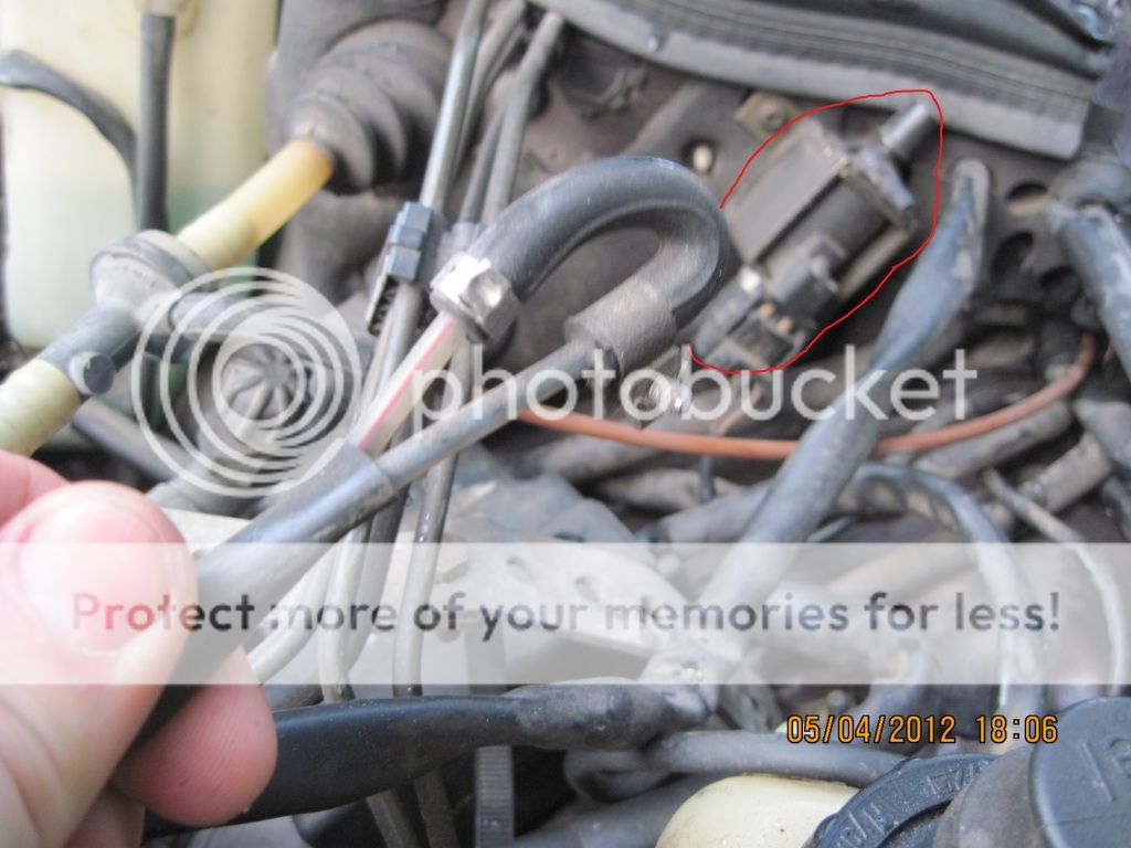

Mikähän mahtaa olla kun mersun ovet menee lukkoon kuskinpuolen ovesta ja aukeaa vain apukuskin ovesta? Joskus (ehkä 1 kerta sadasta yrityksestä) ovet aukeaa kuskin ovesta. Avain ei siis käänny kuskinovessa "aukipäin". Pieni, mutta todella ärsyttävä vika kun saa aina rampata apukuskin puolelle aukasemaan ovia :roll:
Sitten konepellin alle kurkattuani löysin letkun minkä toinen pää ei johda mihinkään ja toinen pää menee savutuksenestokelloon(?). Letkun pään lähettyvillä on myös jokin palikka (rajattu punasella kuvassa) siihen tulee kaksi johtoa ja kahdelle letkulle ois lähdöt mutta ei lähde mitään letkuja niistä. mitä nämä ovat ja mitä ne vaikuttavat?

Jos syöttöpumpun päällä olevaan savutuksenestokelloon (morkooliin) ei mene (ahto)painetta niin syöttömäärä pysyy pienenä. Siitä morkoolista pitäis mennä letkun magneettiventtiiliin ja siitä edelleen imusarjan painelähtöön. Mutta letkun voi vetää suoraan imusarjasta morkooliin jos ei halua siihen väliin ahtopainetta rajottavia tekijöitä. Sitä venttiiliä ei kuitenkaan ole mitään järkeä ohittaa ellei syöttöjä ole ruuvailtu.

Moro,
tuosta alipaineletkujutusta ensin. Katselin, että mun -94 E300 Turbodieselissä ei ole tuommoista kuvassasi punaisella ympyröityä möykkyä ollenkaan. Voisko se olla jonkun käytöstä poistetun ajonestolaitteen venttiili? Siis sellainen, joka ohjaa moottorin alipaineen pumpun sammuttimelle silloin, kun ajonesto on päällä. Sellaisia on ollut ainakin - itsekin olen parissa W124:ssä niitä tavannut.
Mihin muuten se menee se letku, jonka toinen pää on irti? Siihen syöttöpumpun päälle, kuten Siekkinen edellä kuvailee vai?
Mulla muuten on jostain jäänyt käteen sellainen W124- dieselmoottorien alipainekaavioita sisältävä tiedosto. Voin lähettää sen vaikka sähköpostiin, jos arvelet sellaisesta olevan hyötyä.
Ja sitten lukoista. Jos luet tän linkin keskustelusta toiseksi ja kolmanneksi alimmaiset viestit, niin siinä on neuvoja, miten ne lukkopatruunat saa pois. http://www.mersuforum.net/forum/viewtop ... 84&start=0
Ja sitten kun se lukkosylinteri (tai lukkopatruuna, kummaksi sitä nyt sitten tykkääkin nimittää) on pois, niin sen voi puhdistaa ja katsoa, miten haitat liikkuvat ja miten niiden jouset toimivat. Niin kauan, kun avain on patruunan sisällä, haitat pysyvät nipussa - kun avaimen ottaa pois, niin haitat pääsevät vapaasti putoilemaan. Tässä yhteydessä voi vaikka hieman viilata pois sellaisesta haitasta, joka jää koholle silloin, kun avain on sylinterin sisällä. Sillä sen saanee ainakin liikkumaan molempiin suuntiin.
Jos keskuslukko ei siltikään toimi normaalisti, niin voisi olettaa, että vikaa on joko siinä sylinteriyksikössä, joka sekä avaa ja sulkee etuoven lukon että samalla sähköisesti tunnistaa, onko ovi lukossa vai avattu. Molemmissa etuovissa on samanlainen. Tai sitten vikaa olisi sähköisessä yhteydessä sylinteriyksikön ja ali-/ylipainepumpun välillä.

Nozki kirjoitti:Moro,
