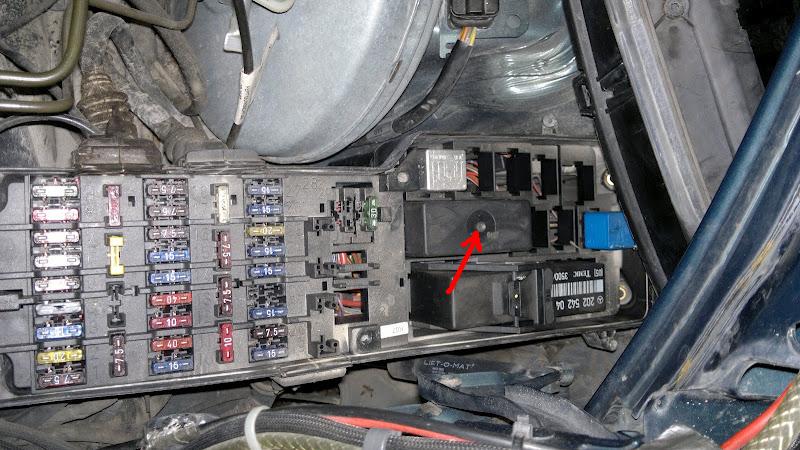

Nyt pitäis löytää vilkku/monitoimirele vaan kun en löydä sitä tavanomaisesta paikasta moottoritilan sulakebokseista kummaltakaan puolelta
boksit näyttää tältä

Sulake rasiaa ei ollu tuossa kuvassa niin otapa sulake rasian kansi pois ja sitten se taso jossa on sulakkeet niin siellä alla on lisää releitä.

Kuskinpuoli
Repsikka'
yleis
Ei mielestäni mikkään nuista.
Mikä rele on tämä kuskinpuolelta löytyvä?

multiviri
Viestit: 1207
Re: w202 220da releet
A2025420432 näytöstäis olevan lamppujen ohjainboksi "control device lamp control"
W212 E200 BlueTec 2016
www.mbosa.fi
Viestit: 18552
Mikäs tuossa on:

siinä releessä on asuntovaunun kuva, että olisko vetokoukun rele
MB C 220DAT
bmw 523iA touring
Pajero 2,6bA avo
Viestit: 18552
Kyllä se pitäisi olla monitoimirele. Releen kyljessä on mainitsemasi kuva jos koukku on tehtaan jäljiltä.

sehän se oli
145€ merteilillä!
käykö tuo kl-varaosien http://www.kl-varaosat.fi/verkkokauppa/ ... /29533/801 86€ maksava rele vaikka eri numero?

Soita KL-Varaosiin ja kerro autosi rekisteri- tai valmistenumero niin selviää.
Väärällä releellä muistaakseni takalasin lämmitin ei toimi tai jotain sellaista, vilkut kyllä toimii ... mikäs tässä tapauksessa olikaan syynä releenvaihtoaikeisiin ?
