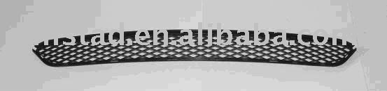

Hei!
Tietääkö kukaan miten vaihdetaan W204:ssa puskurin alapuolinen etu- ja sumuvalosäleikkö? Pohjapanssarin irroitus ei paljon auta. Ilmeisesti säleikkö on kiinni jonkinlaisilla muovikiinnikkeillä. Vaatiiko puskurin irroituksen? Kyseessä siis tämän näköiset säleiköt:

sumuvaloasennelma on kiinni muovikynsillä ja poistuu takakautta. Alamaski myös kiinni muovikynsin ja irrotus ulospäin.
Onnistuu irtopuskurista parhaiten.

Kokeilin tehdä vaihdon ilman puskurin irroitusta, mutta mahdottomaksi meni. Puskurin irroitus ei ole vaikeaa jos on sopivat tilat. Itsellä ei ollut, joten kävi liikkeessä. Oheisen linkin takaa löytyy hyvät kuvalliset ohjeet.

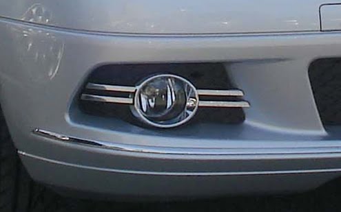

Lainataas tätä topiccia, kun ei viitsi tehdä uutta. Onko toi w204 etusumuvalo nyt pyöreä vai soikea ? Itsellä noi kromikehykset niissä ja jotenkin ne hämää tota muotoa, ettei saa selvää :D Noi on vaan niiiiin hiekanraiskaamat, ja eräästä nettikaupasta saisi pyöreät Boschit vajaaseen 30€ hintaan per/ umpio. Puskurin joutuu irroittamaan, vai onko mitenkään mahdollista vaihdella sisälokarin puolelta, samasta paikasta mistä sumareiden polttimotkin vaihtuvat ? Lisäksi pitäisi ainakin kuskin puolimmainen sumarin ritilä vaihtaa, kun on särki. Siis onnistuuko noi puskuria irroittamatta ?
