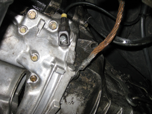

joo sekotin hieman nyt löyty toi anturi kuin kuvassa ja lähti näppärästi irti mut missähän johto liitin ku näyttää olevan pitkä. ja en ole testannut vielä anturin toimivuutta ku oskilloskooppi täytyisi jostain saada. ja ajattelin vain että jos nuo anturit eivät yleensä hajoa niin voihan vaikka mittaritaulussa olla joku kosketushäiriö. nimittäin kun se vvälillä pelaa toi kiekkamittari, mut yleensä pimeänä, sulakkeet ja releet käyty läpi.

Mittaa siitä sen resistanssi, jos sitä löytyy (olikohan se jotain 700 ohmin luokkaa) niin eiköhän se ehjä ole. Siellä on sisällä kela ja magneetti. Herkällä yleismittarillakin pitäisi näkyä pieni heilahdus kun pyyhkäiset ruuvarin kärjellä siitä kärjestä nopeasti. Liittimen löytymiseen en osaa muuta sanoa kuin että siellä se jossakin johdon toisessa päässä luuraa :D
