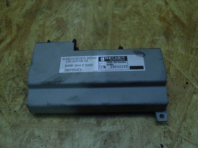

elikkäs täysin samanlaiseen ku tämä http://gebrauchteautoteile.com/images/u ... 65b4e3.jpg pitäs johdot kytkeä. tuohon pienempään on pistoke johdoissa kiinni vaan tuohon isompaan ei. löytyskö mitää kaaviota missä näkee mikä johto kuuluu mihinkin kohtaan? en ite löyvä nii olisko ihanaa ihmistä joka vippais linkin johonki oppaaseen.

ja tässä vielä toiselta puolelta kuva http://gebrauchteautoteile.com/images/u ... fd834f.jpg

sehä o hälyn boxi, onko sulla autossa se paikallaan vai miten ? vai onko töpselistä johdot olleet irti ja nyt sekaisin ?

No tuota siinähä kävi sillai että johot oli paikallaa kesällä mutta se nakutti sillai vittumaisesti nii tempasin johot irti. tuo pienempi lähti oikee mutta tuo isompi nii siitä jäi se töpseli hälyttimmee ja johot kättee. nyt on 11 johtoa irtaalleen. keskuslukon takia haluan vaa saaha pelittämmää.
LaFleur kirjoitti:keskuslukon takia haluan vaa saaha pelittämmää.
ei keskuslukolla pitäis olla mitään tekemistä tuon boksin kanssa, itse ainakin nypin siitä kaikki johdot irti ja vielä sivuleikkurilla hälyttimestä johdot poikki, kun se saattoi alkaa huutamaan kesken ajon :twisted:

on se keskuslukon kanssa naitettu jotenkin , sama sulake muistaakseni ja hälyn ohjausta takaluukusta (tässä yhteys keskuslukon alipainepumppuun).

ihme ja kumma ku ite ku tempasin johot vittuu nii ovet läsähti lukkoon.. ja nyt kuskin ovesta aukiaa vaan kuskin ovi

toimiiko keskusukko apukuskin ovesta tai peräluukusta? ettei olis vain ovikytkimen johto poikki kuskin ovesta...

kumpikaan lukko ei pyörähä ku aina käytetty kuskin ovea. Ja se tosiaan lukot päsähti kii ku johot tempasin että ei oo mahdollista että menny kuskin ovesta johot poikki tai jotai...
Viestit: 12937
http://www.autolib.diakom.ru/CAR/Merced ... S/4141.pdf
tuolta saat ne johdot paikalle. Voipi olla että mikrokytkin meni ovesta kun vedit johdot irti, sai jonkun oikkarin tai jotain ja nyt ei sitten vedä lukkoon.

siinähä ne lukee :D vasemmalta reunasta keskeltä löytyy control unitin kaavio, näyttäis 14 johtoo olevan siinä isommassa pistokkeessa. Värit näet johdoista ja numerot pistokkeesta !
