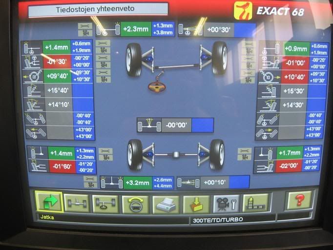

Tuossa yksi esimerkki madalletusta autosta jossa ei saa cambereita kohdalleen.
Renkaina 225/45/17" ja melkein uudesta loppuun saakka kuluivat tasaisesti.
Jossain toki on raja että alkaa kulumaan mutta kuvasta näette miten tuossakin on pahoin pielessä:
