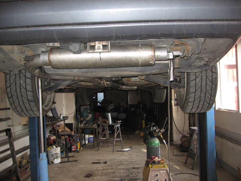

laineracing
Viestit: 2687
Paikkakunta: hämeenlinna
toi alempi farkun kuva on meikäläisen autosta. omatekemä vaimennin,tykkäsin että ei mene vaimentimen reijät tukkooon joten reikäputki on tehty rälläkällä paksuhkolla hiomalaikalla viiltoja reilusti. ekana kerroksena teräsvilla ja loppuvilla dice prätkävillaa. hiljanen systeemi.
Mä tein samasta syystä sisäputkeen reikiä 5mm terällä, ei mennyt kuin pari kolme tuntia ja ainakin viisi tölkkiä kaljaa siinä kun pysväsporakoneessa surruttelin. Noissa valmiissa taitaa olla jotain 3 mm reikäpeltiä ne sisäputket.
Rälläkällä noi äijät niitä aikoinaankin teki, ne ei jaksa nysvätä reikien teon kanssa.
On se 2005 tehty Viton vaimennin edelleen ajossa vaikka mustasta raudasta tuli tehtyä ja luokattoman paskalla hitsaukoneella (alitehoisella). Ehkä siinä on pikkuhiljaa äänet nousseet, tai no en tiedä, mä olen autossa sisällä, enkä kuuntele pakoputkea.
Katseleppa noita nimimerkiin Petehri pakoputkia mitä se on tehnyt, siitä saa vähän referenssiä millainen se ruostumaton putki voi olla. Läpivirtaavia ne pitää tietysti olla...
Pakoputkivillaahan sai sitten esimerkiksi Marteliukselta.
[Sisältää järkyttävän kamalia hitsausaumoja :oops: http://www.nic.fi/~danes/w638_2/jutut/03052005.html
Se kemppi milla hitsasin, se oli kiinteällä virralla ja olisi pitänyt olla .6 lanka. Ei se jaksanut sulattaa putkea. Oli suunniteltu ilmeisesti peltihommiin]

aika makeen putkiston teit.. :D
mistä peten putkistoja pääsis kattelee haulla ei ihan äkkiä löytyny?
