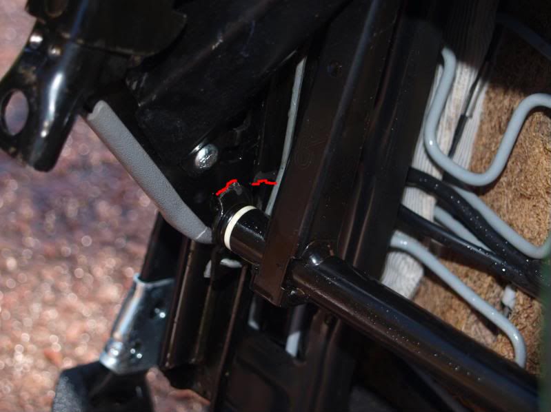

tai sit murtuma. omassa oli täsmällee samat oireet, toinen puoli vain liikkui:
punasella kohta joka murtunut, ja joka pitäs olla yhdessä.
Hits hits ja puts ja väriä pälle ja taas pelittää.

:D ...sergei 10 pistettä :lol: ...melkein 100% sti vika juuri tuossa :wink: ...mutta saat sen kyllä liikkumaan ihan paikallaan :arrow: mene takapenkille ja vasen käsi tuohon penkin poikki menevään tankoon mitä meidän sergey on kuvannut :idea: ...sitten oikea käsi penkin pituus säätövivulle ja sitä kun nostat niin tunnet vasemmassa kädessä tangon pyrkivän kohti lattiaa :evil: ...painat vaan vastaan eli ylös ja siirrät penkkiä :twisted: ...toki helpompaa kun saat jonkun muun taakse auttamaan :arrow: mutta menee kuitenkin yksinkin :twisted:
tuo rauta mikä lähtee tosta tangosta eteenpäin (siinä näkyy toi reikä) on penkin pituus säädön toinen pää :wink: ...ja tosta kuvasta näkee juuri sen mitä tapahtuu kun pituus säätötankoa nostaa :arrow: tuo toinen siis painuu alas päin :twisted:

Kiitoksia tiedoista. Löysin juurikin tuollaisen murtuman, joka on Sergeyn kuvassa.

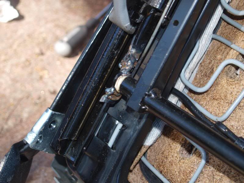

Entäs, kun ei liiku tanko sitten mihinkään suuntaan, eikä myöskään penkki. Sen verran sain aistittua, että vasen puoli olisi lähdössä liikkeele kun säätövipua nostaa -- mutta oikea ei.
Vastahan tuota tankoa kesällä hitsattiin... :evil:

:) ...kreikan euro välissä ?
Viestit: 12276
Re: W124 penkki jumissa
euro välissä tai systeemi vinossa. jos on vähän klappia niin vasen ja oikea kisko voi olla eri kohdissa, mennä vinoon ja silloin se voi jumittaa oikein kunnolla. tenavassa piti oikein rautakangella auttaa että liikahti.
